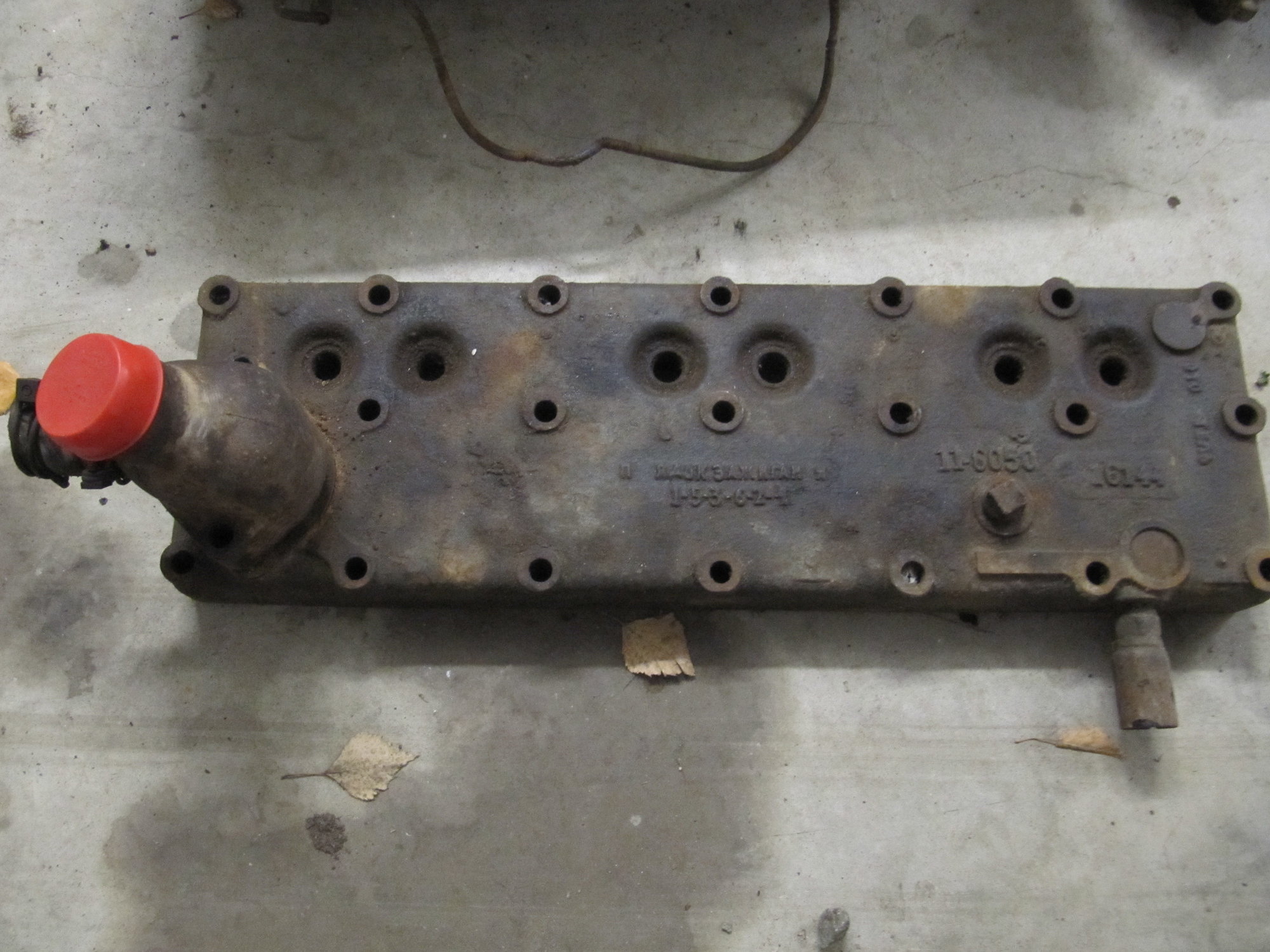

Täna sai tegeletud mootori komplekteerimisega. Kokku on aetud 4 mootorit 2 Gaz 11, 1 Gaz 51, 1 Dodge D5 mootor (1936). Kõigepealt on vaja vähemalt 1 mootor kokku saada. 11-e mootoril puudub kollektorid, veepump, õige termostaadi koda, õlipump ja eest nukkvõlli käivitus hammasrataste kaan ja esi raam mootori kinnituseks. Gaz 11 mootor on küllalt 1 - 1 le maha vorbitud Dodge D5 pealt. Alustasin veepumbast ja see läks ilusti Gaz-le otsa. Kruvisin lahti kollektori aga mida kätte kuidagi ei saanud. Vist nii kõvasti kinni paagatanud. Väga kõvasti taguda ka ei julge. Kas kellelgi on sellel alal kogemust, kuidas seda teha. Igatahes Gaz 51 karbuss peale ei sobi. Tuleb oodata kuna see Zenit karbuss kohale jõuab.  Mõned pildid ka.

 Gaz 11 plokikaan termostaadi kojaga. Sobib ideaalselt.

 D 5 kollektor, mis kuidagi ei taha küljest tulla. Poldi aukude mõõtmise tulemusel peaks täpselt sobima Gaz 11-le.

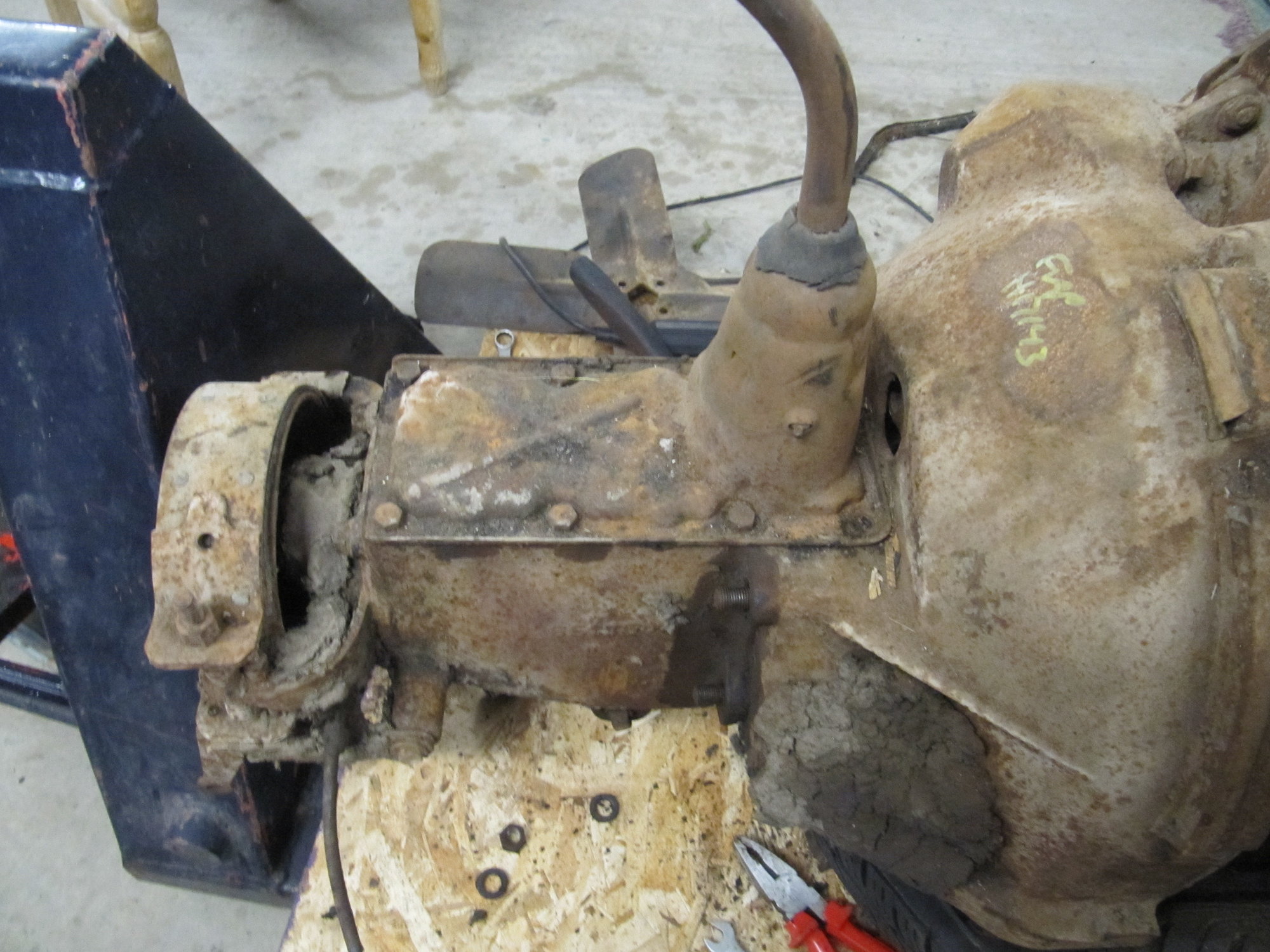

Üle jääb Dodge  käigukast, kui kellelgi vaja, siis minu käest saab. Peaks koos siduri korpusega ka pobedale alla sündima.
