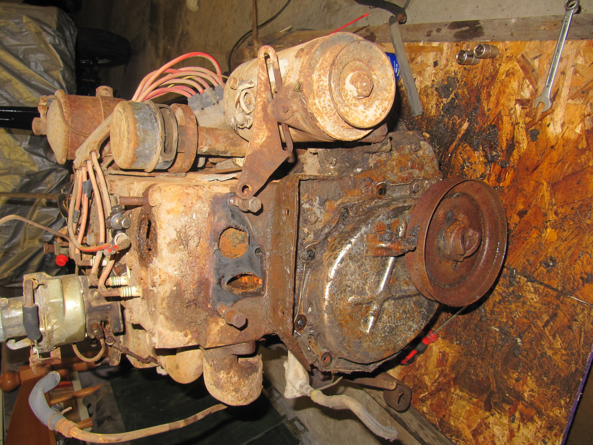

Täna sai tegeletud mootori komplekteerimisega. Kokku on aetud 4 mootorit 2 Gaz 11, 1 Gaz 51, 1 Dodge D5 mootor (1936). Kõigepealt on vaja vähemalt 1 mootor kokku saada. 11-e mootoril puudub kollektorid, veepump, õige termostaadi koda, õlipump ja eest nukkvõlli käivitus hammasrataste kaan ja esi raam mootori kinnituseks. Gaz 11 mootor on küllalt 1 - 1 le maha vorbitud Dodge D5 pealt. Alustasin veepumbast ja see läks ilusti Gaz-le otsa. Kruvisin lahti kollektori aga mida kätte kuidagi ei saanud. Vist nii kõvasti kinni paagatanud. Väga kõvasti taguda ka ei julge. Kas kellelgi on sellel alal kogemust, kuidas seda teha. Igatahes Gaz 51 karbuss peale ei sobi. Tuleb oodata kuna see Zenit karbuss kohale jõuab.  Mõned pildid ka.
 selline on mootor Dodge D5, mis saadeti Ameerikast ja on jumal teab kui kaua kusagil vedelenud.

 Dodge D5 mootori esiosa, polnud sellist võtit võtta, millega põrkemuhv maha keerata.
 D 5 kollektor, mis kuidagi ei taha küljest tulla. Poldi aukude mõõtmise tulemusel peaks täpselt sobima Gaz 11-le.

Kas põrkemuhvi all mõtled Sa väntvõlli otsa käbi?

(26-11-2017, 20:36 PM)Mufff Kirjutas:  Kas põrkemuhvi all mõtled Sa väntvõlli otsa käbi?
 Käisin kunagi autokallakuga keskkoolis, kus õpetati, et see on põrkemuhv, aga võime ka käbiks kutsuda Smile .

Ilmselt käbi. Korralik padrun, kahemeetrine toru ja starterit! Süütepooli küljest võiks mõne juhtme lahti ühendada, et käima ei läheks Smile
Maa peal muidugi ei saa nii, pead ploki asjalikult fikseerima ja väntvõllile puukiilud vahele taguma kuhugi. Võti sama.
EDIT: olen ühel bemmil kunagi vända otsa ära murdnud selle kruvi eemaldamisega, seega ettevaatust!

 Mis on järgmine meie standart võti 50-st allapoole. Mul 50 lehtvõti on aga see tundus tiba suur. Kas 48 on olemas. Tegu ju Ameeriklasega.

Pneumovötmega vöi selle elektrilise analoogiga saaksid vast köige valutumalt tolle käbi lahti.

Käbi on tavaliselt küllaltki kergelt kinni. Vanema kooli mehed tagusid neid meislite ja tornidega lahti ja rikkusid mutri kandid ära. Ise olen neid suuremate torutangidega väga edukalt lahti keeranud. Sobivad sellised tangid, millega saab vabalt kahetollist toru keerata ja mille pakid või hambumuspinnad on sirged ja asetsevad paralleelselt.

 Kuidas sa mootori keerlemise ära blokeerisid?
#76
Jupp tugevamat nööri küünlaaugust sisse, kolb üss-i ja juba ongi kinni.

Mõni mootor oli kinni. Nendega oli väga lihtne. Ringikäivatel mootoritel poosin rihmaratta koormarihmaga kinni. Saab mootori külge kinni puua kui mootor on maas ja saab kasutada ka mingit pikemat prussi, mille külge rihmaratas kinni puua. Hoiab kinni väga hästi, sest see on puhas füüsika ja koormarihma hõõrdumistegur on suurem kui käbi vindi oma ning selle tulemusena on käbi vint alati ennem keerlema hakanud. Eranditult kõik mootorid on küllaltki kergelt lahti tulnud (Gaz 66, Zil 157, Gaz 69/20, Gaz 53) Keerama pead vända pöörlemisele vastassuunas. Väntamise suunas läheb kinni.

Nii saab ka. Mootorsae mehed teevad tavaliselt niimoodi.

Näedsiis, häid soovitusi tuleb nagu küllusesarvest. Vajaliku võtme teadasaamiseks olen kasutanud sellist igivana tehnoloogiat, mida mõõtmiseks sõimatakse Big Grin
Lehtvõtit saab tuunida sobiva paksusega plekitükiga.
