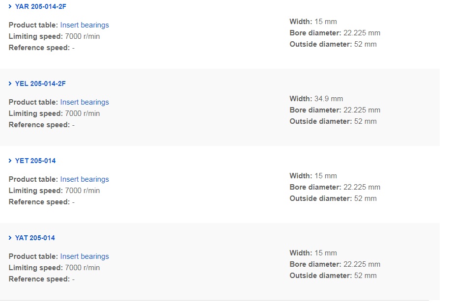

RE: Pooltelje laagri tööpinna taastamine ? - metsakohin - 13-11-2018
Tänud, Meelis jõudis ette.
Kas venelastele toodetakse nii peeneid asju, ma tõesti ei tea.
Kuna omal on vajadus olnud laagri järele, mille välismõõt on täis millimeetrites, sisemine saale puudub ja sinna sobiks võll, mille mõõt on x,5 või x, 75 millimeetrit, siis tean, et sellised asjad on olemas.
Tuleb natuke ise vaeva näha, pole vaja tervet paberkataloogi läbi lehitseda, sest nii tootjatel kui müüjatel on elektroonilised kataloogid ja neisse või sisestada otsitava mõõdud. Lisaks on oi kui palju erinevas mõõdus rulle, nii täis, pool, toll ja muudes mõõtudes.
Ka kahe saalega laagreid on kombineeritud mõõtudes.
Üks näide:
Loomulikult ei ole ameeriklaste remontmõõdus laagrid nii jubedale poolteljele,nagi siin teemas näidati.

RE: Pooltelje laagri tööpinna taastamine ? - M.R. - 14-11-2018
metsakohin, Sinu viidatud laagritüübid  on tavalised lühikese või pika sisevõruga, ekstsentrik või kruvikinnitusega sfäärilise
välisvõruga laagrid 7/8 tolli võlli jaoks ehk siseavaga 22,225.
Mis omakorda ei anna "remontmõõdus laagri" mõõtu välja, lihtsalt ebaõnnestunud näide.
RE: Pooltelje laagri tööpinna taastamine ? - metsakohin - 14-11-2018
See on ju sinu probleem, kui lugeda ei oska. Ma pole väitnudki, et on remontmõõdus laagrid, loe hoolikamalt. ei tasu olla kinni omas mullis.
