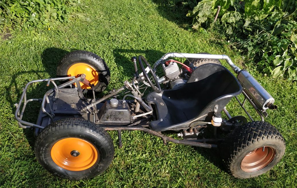

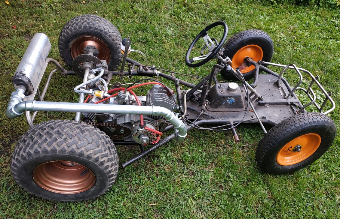

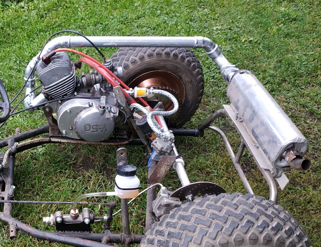

Mootor peale tõstetud ja bensiini pumpamine kuigivõrd lahendatud, on aeg mõelda summuti ühendamisele mootoriga. Laadalt midagi sobivat ei leidnud, küll aga hakkas silma kuuri all olev kast teraspress toru liitmikega ja mõned torujupid. Imede ime - mootori küljes olev liitmik sobis ideaalselt 35 mm toru sisse, nii saigi kasutult seisvatele liitmikele leitud uus elu mõte - edasi eksisteerida kardi leegitoruna. Et kooste ikka heitgaase peaks, asendasin kummitihendid kuumakindla nööriga ja möksisin veel kuumakindla tihenduspastaga ka kokku ning pressisin kokku.
Volga poest saadud piduri peasilindri toiteks mingi Lada pidurivedeliku anum, see ka installeeritud oma kohale.
RE: Põllukart V-50 mootoriga tehasekardist - giordanobruno - 30-10-2019
Kui nüüd järele mõelda, siis on kõik eeldused esimeseks käivituseks olemas: Mootor peal, kett paigaldatud, süütevärk küljes (jah, kas kõik toimib, kas juhtmed õigesti?), bensiinipump paigas ja ühendatud, summuti ka olemas. Piibule küünal otsa ja sädet kontrollima. On olemas! Jess! Ilus süütekarp on ka elus! Käte värinal küünal külge, bensiin pumbast üles ja ratast keerama. Mida värki, juba esimene keeramine lubab, teine keeramine ja vrõnnn, käib! Mitte ilusasti, aga käib, pöörded peal ja sureb kohe välja. Aga mis siis, küll saab jälle käima ja küll jõuab reguleerida. Nüüd vaja leida selle karburaatori kohta kirjandust, et kuidas siis õigesti teha ja ilusti käima saada. Käivituse aegne seis allpool.
RE: Põllukart V-50 mootoriga tehasekardist - hundu615 - 30-10-2019
Vägev,aga see summuti lahendus mootorile kasuks ei tule,2 takti tahab võimsuse saavutamiseks ikka põit,mul olemas 50-nese kardi summuti põie tegemise näidised.

(30-10-2019, 08:27 AM)hundu615 Kirjutas:  Vägev,aga see summuti lahendus mootorile kasuks ei tule,2 takti tahab võimsuse saavutamiseks ikka põit,mul olemas 50-nese kardi summuti põie tegemise näidised.
Põie näidise või joonised või õpetuse võtaks küll. Praeguse lahenduse eeliseks on suht vaikne hääl.... pöördesse võibolla ei lähe selle pärast.

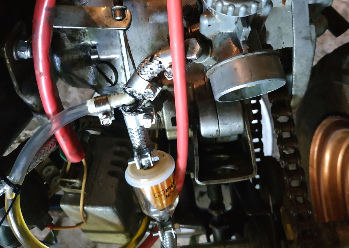

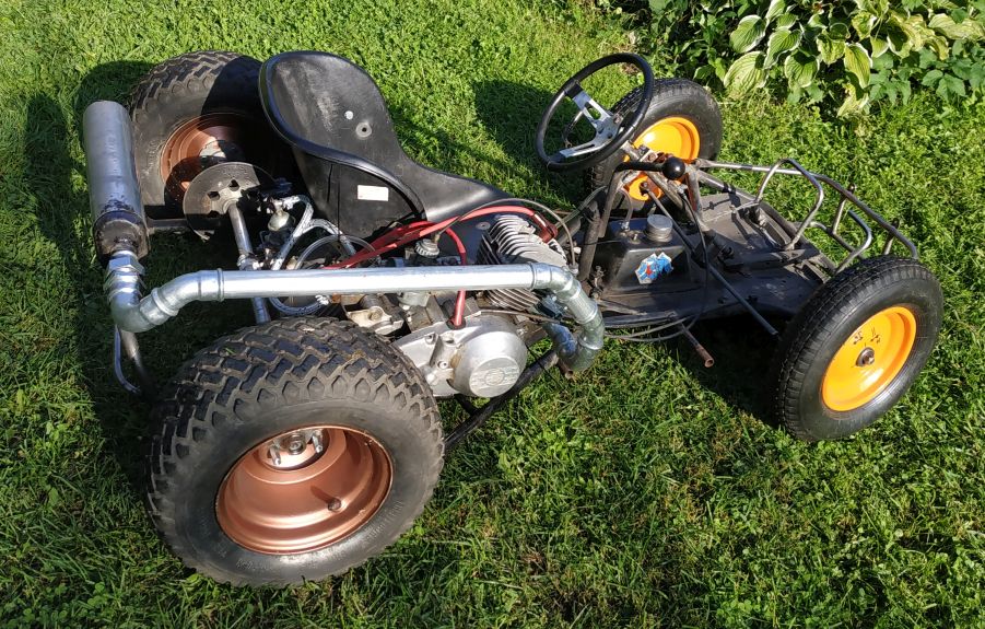

Kuna bensiinipump lööb nii palju, et uputab karburaatorit üle, tuli välja mõelda midagi selle vastu. Kõige lihtsam mis pähe tuli, oli voolikule panna kolmik ja tagasivool paaki juhtida. Pildil näha. Et sõiduproovi teha on istet ka vaja, see külge ja valmis ongi. Aga võibolla siiski mitte, ehk viitsib järgmiseks parema ja sobivama summuti teha. Siis saab küll valmis.....
