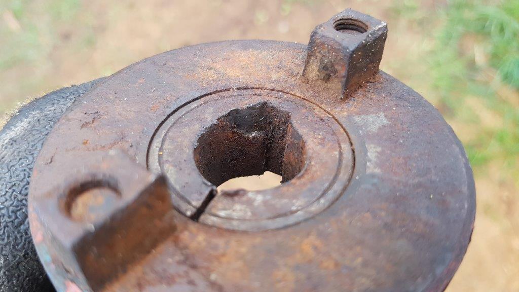

Aga rääkides asjadest järjekorras siis teise mootori kõrgsurvepumbale ma panin ikkagi uued laagrid. Jupid olid olemas ja huvi oli suur, et kas peale kogu seda nussi asi tööle hakkab. Kusjuures hakkas küll. Süüte reguleerimisele leidsime ka kurja juure pumba nurga reguleerimisvõlli otsast. See koos pumbaga maha ei tule ja läks tükk aega enne kui sotti sai.
Võlli kiil oli poolenisti sees ja liikus seal üsna vabalt.
