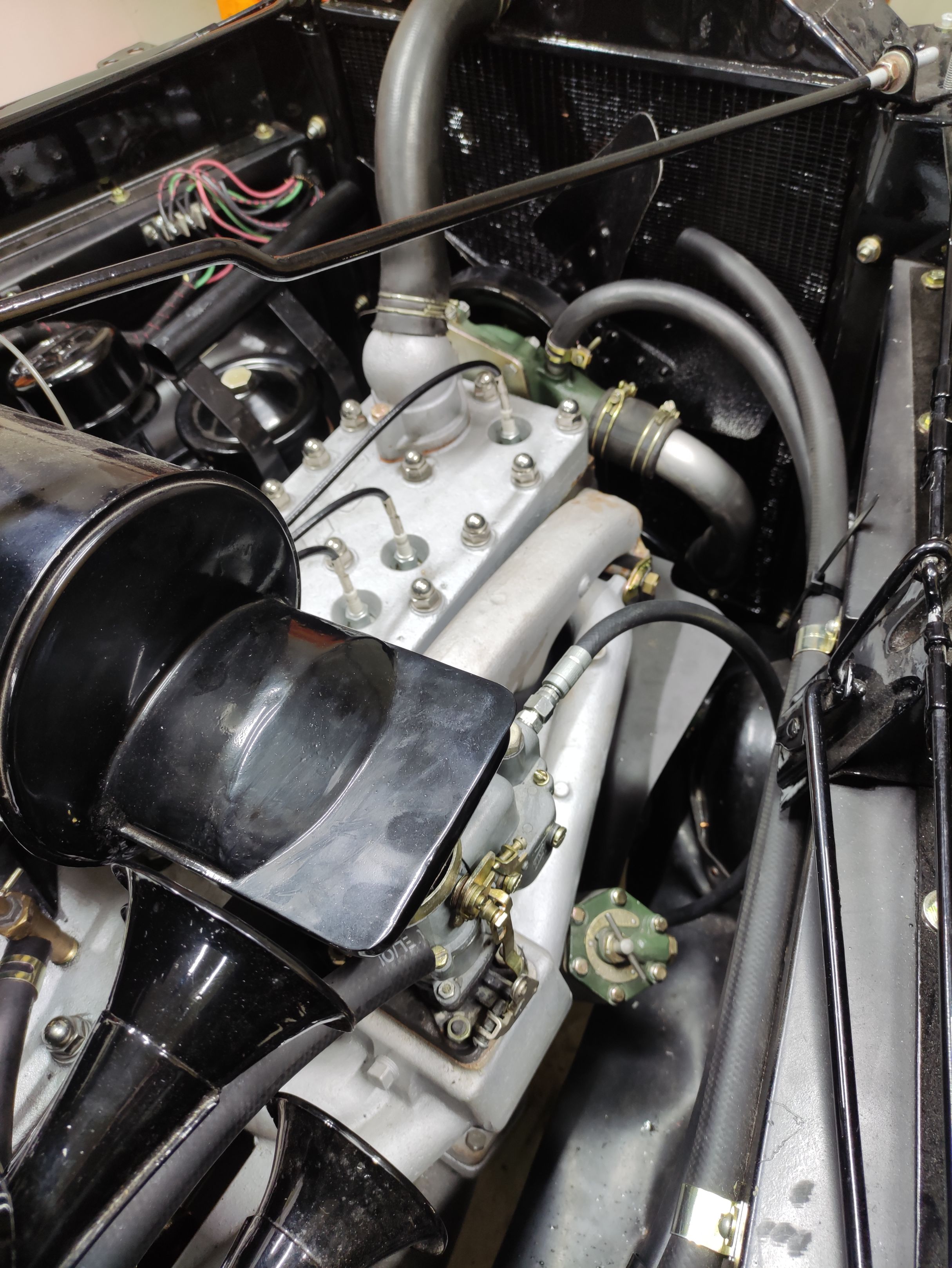

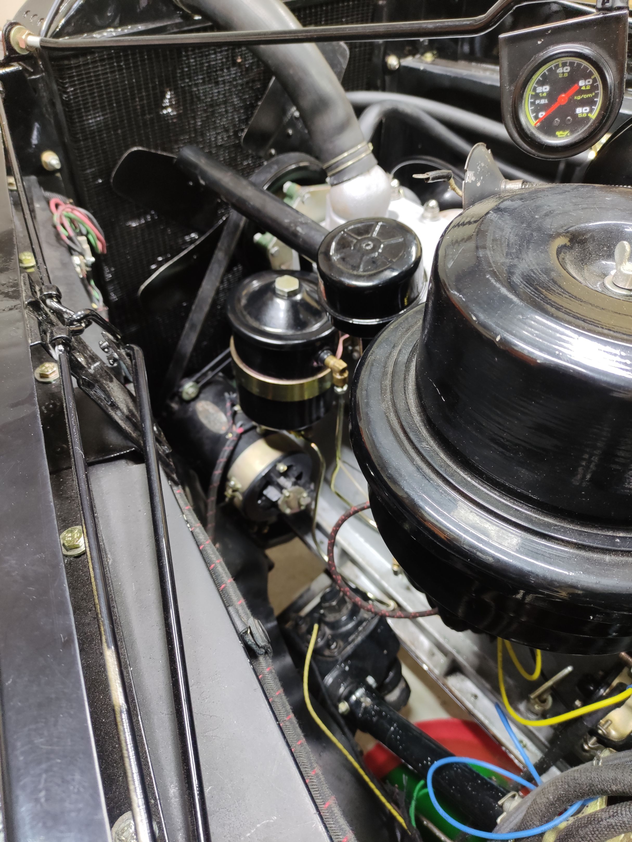

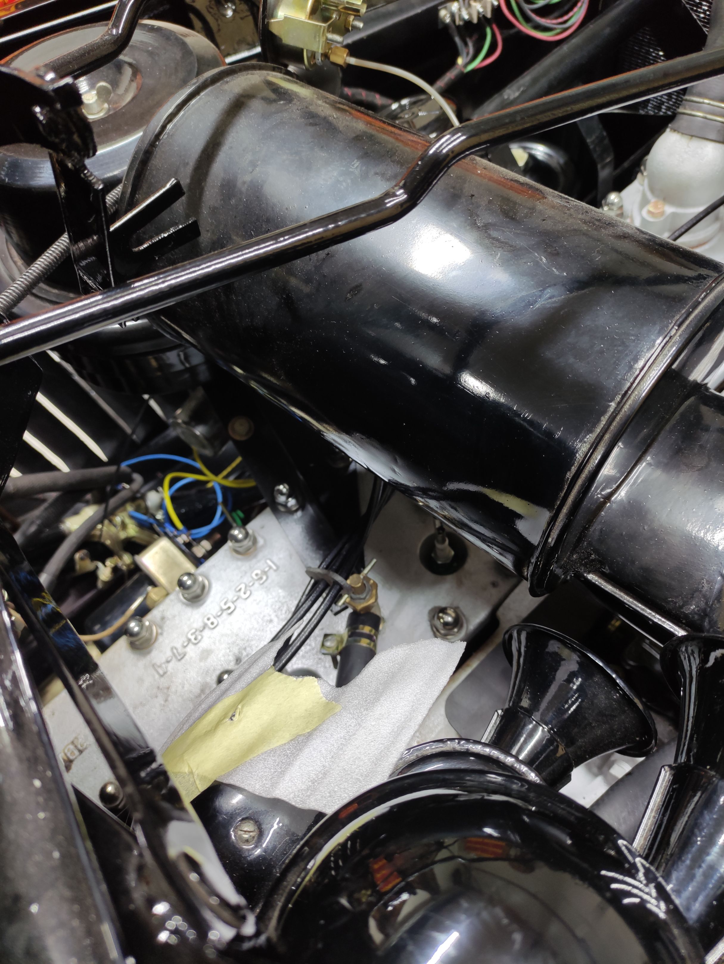

Pole pikalt autoga tegelenud, aga eile sai lõpuks uuesti käima pandud mootor. Pöörded olid natuke kõrged, aga mootor töötas ikka iseseisvalt üle nelja minutit. Jahutussüsteemil tulid taas välja lekkekohad, mida eelmisel korral näha polnud. Salongiahjude kraan ja termostaadi tihend lasid läbi, aga need saab korda.
Tegin mõned fotod, aga proovin video lingi ka lisada siia alla.
Video link: https://drive.google.com/file/d/1iR5PIwm0ILlxrrxBm_Z0WgsLcRGfpyZW/view?usp=sharing

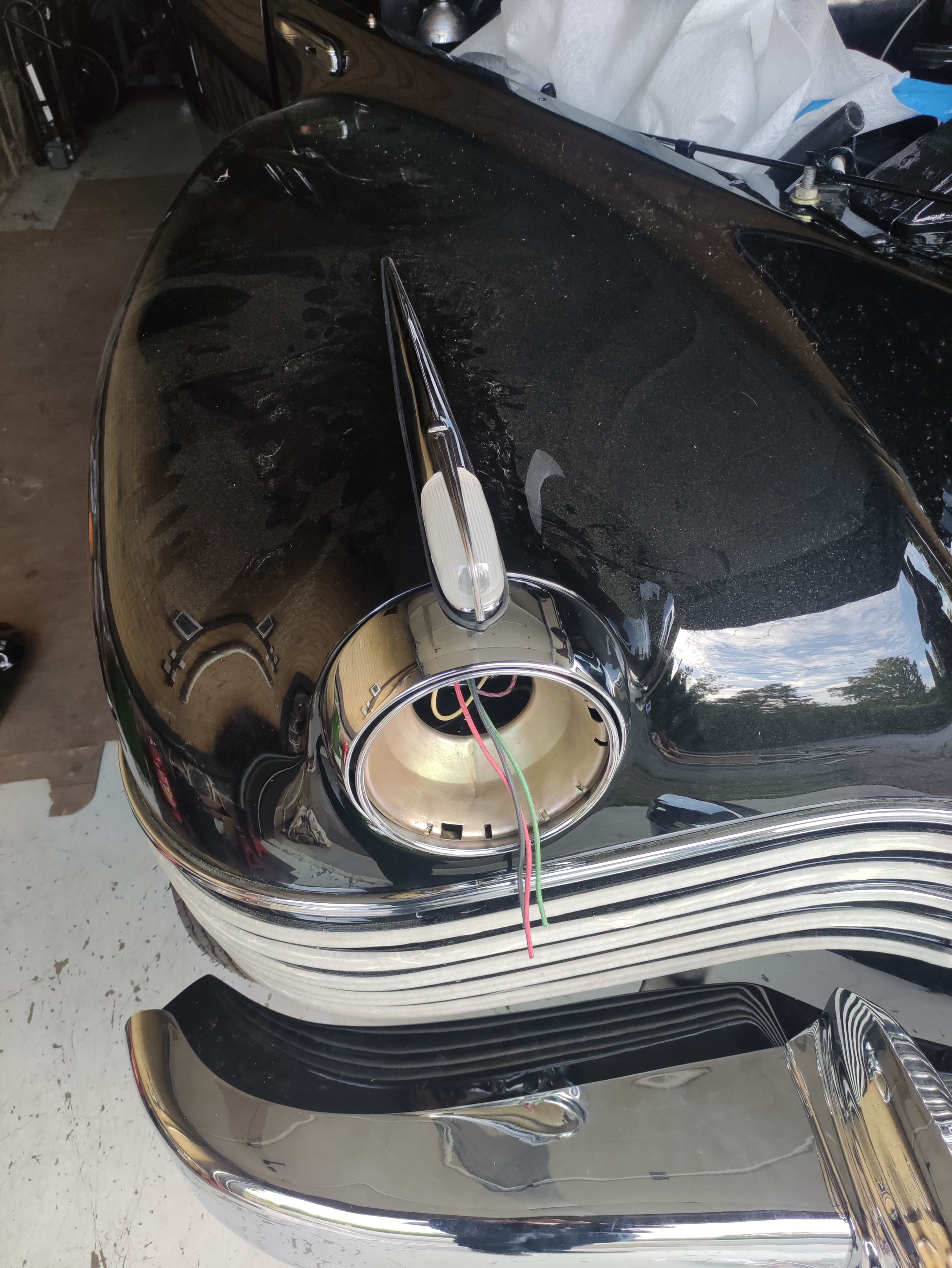

Paika said esitiivad ja nende liistud ehk vuntsid/vurrud. Loodetavasti ei pea tiibasid enam maha tõstma ja saab uste vahesid reguleerima hakata. Liistud panime nii hästi kui võimalik, alumised on veel lahti.

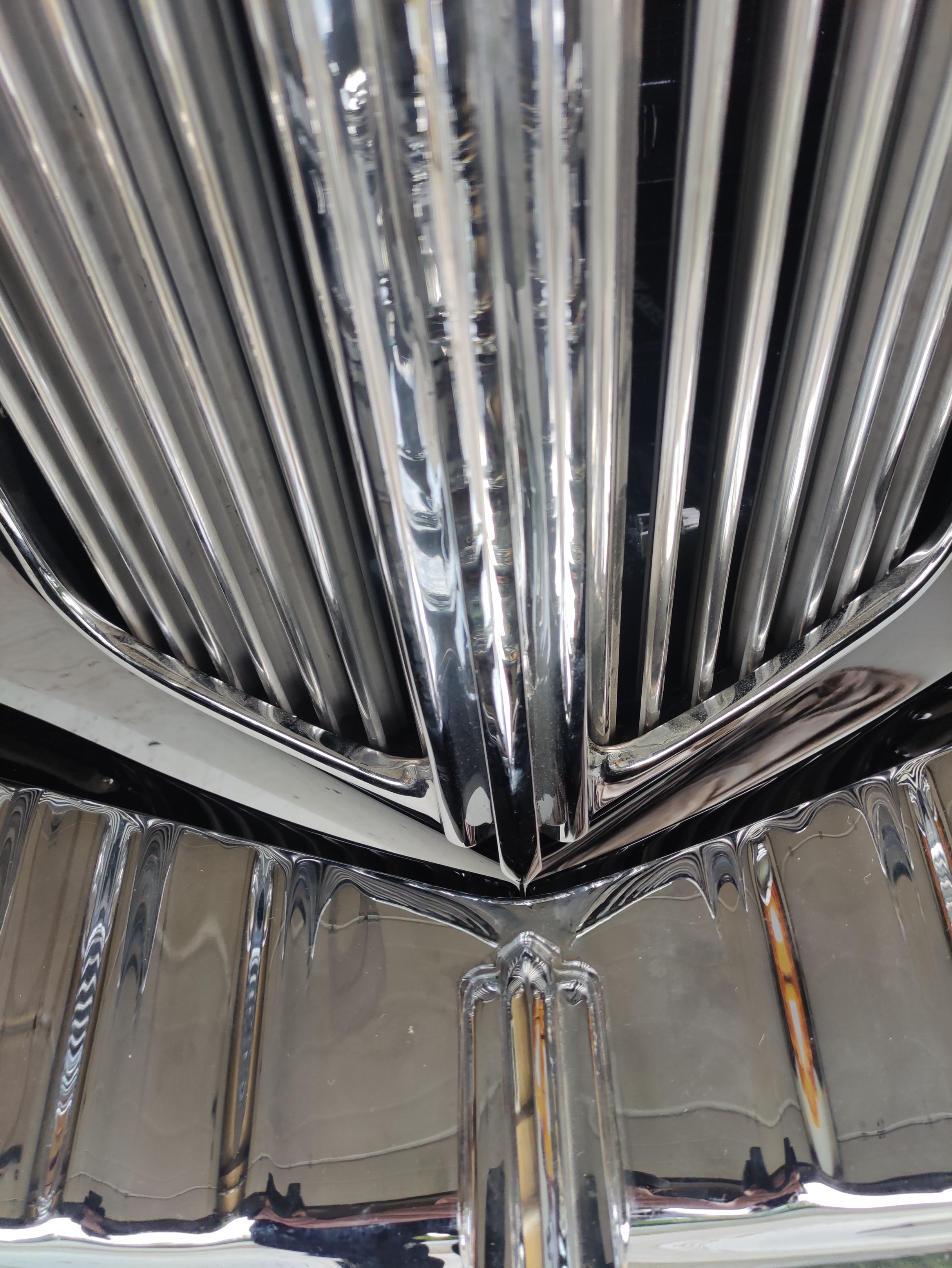

Kuna käed ikkagi sügelesid ja oli vaba võimalus ZIS-iga tegeleda, siis sai ninaosa edasi kokku pandud. Paika sai esivõre, mis sobib väga hästi. ZIS kirjaga embleemi ei hakka taastama ja otsustasin jätta originaali. Esistange vajab veel kõvasti sättimist...

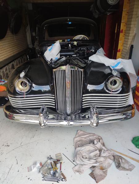

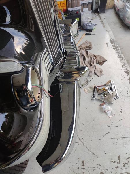

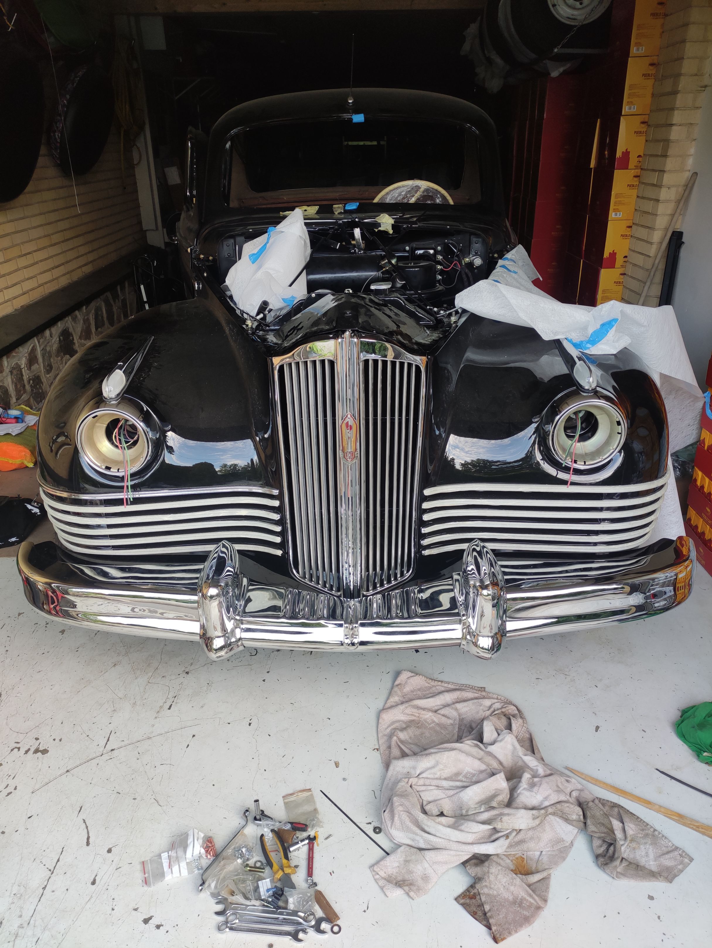

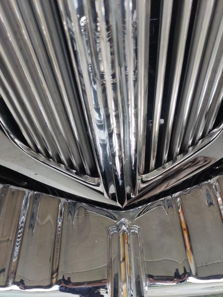

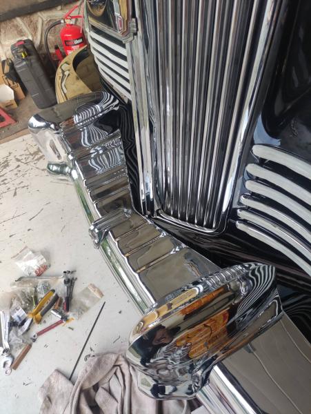

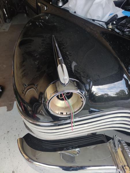

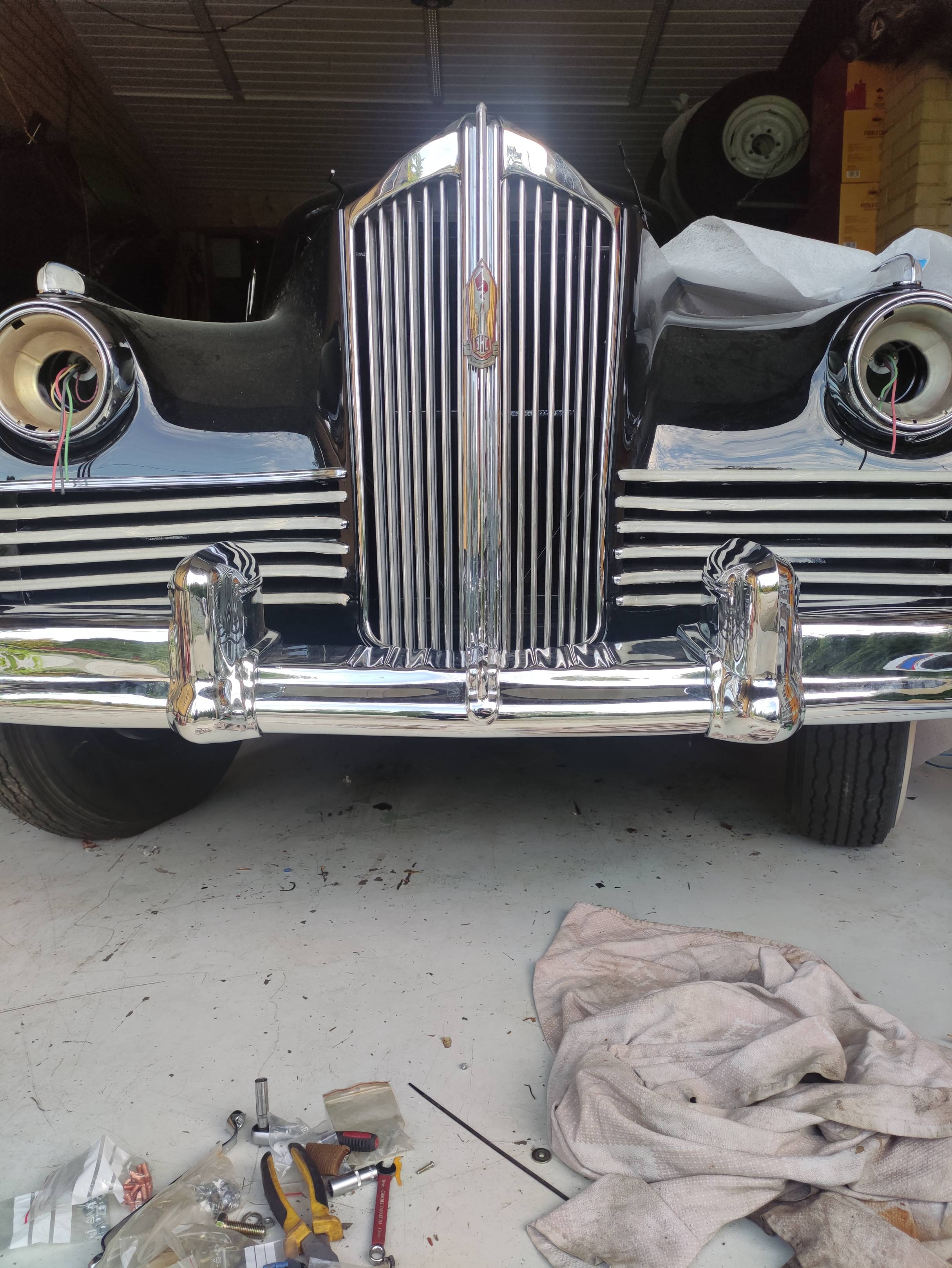

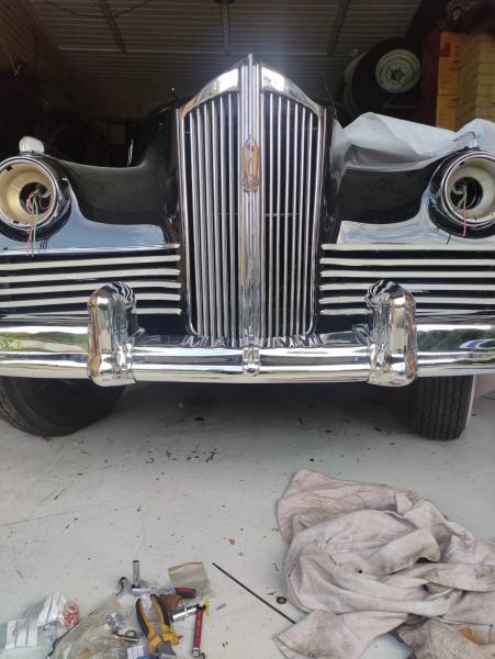

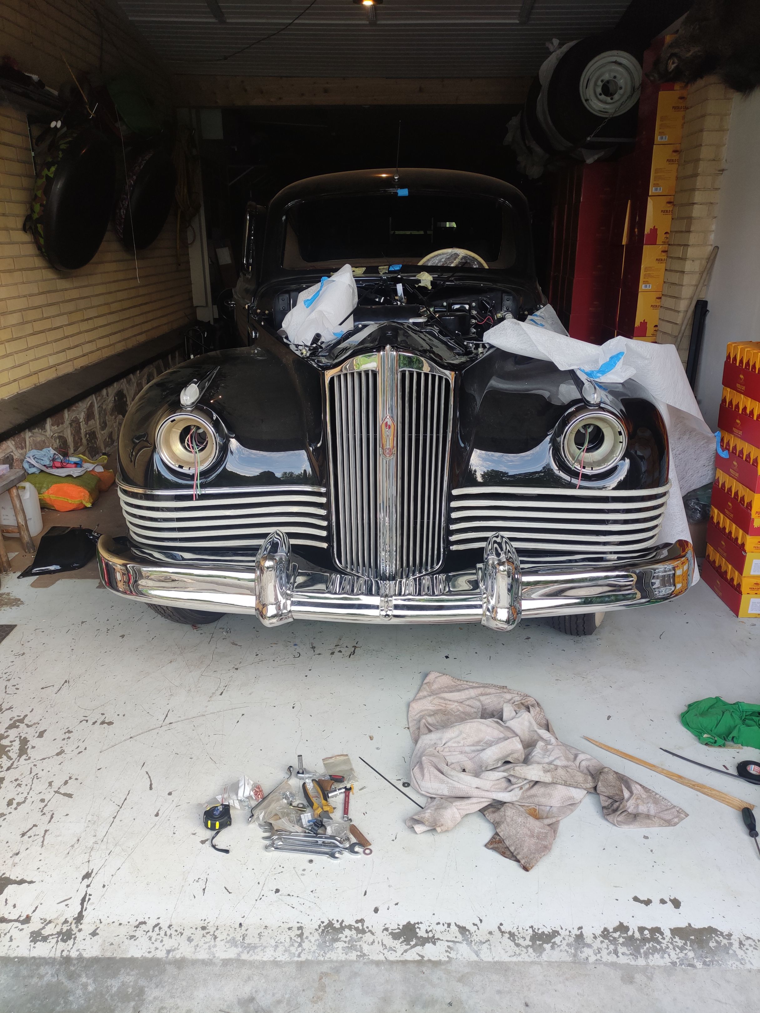

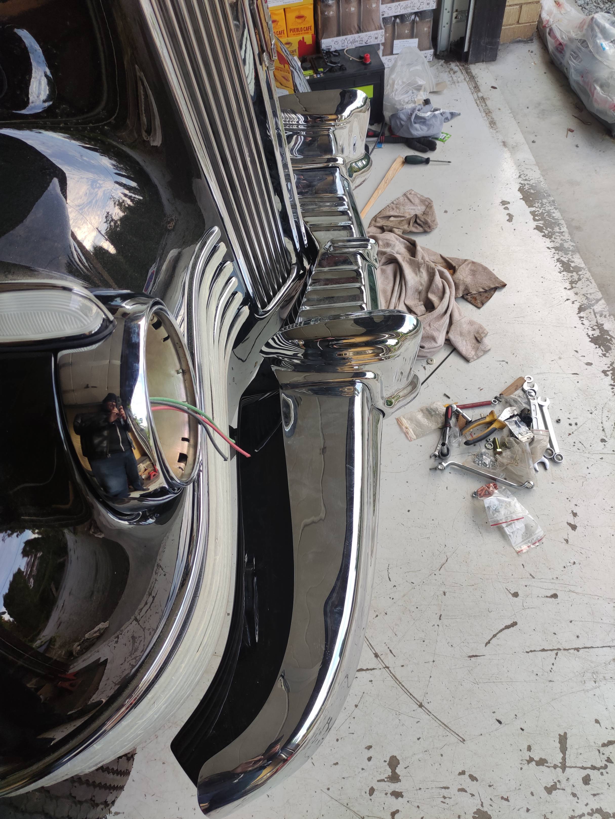

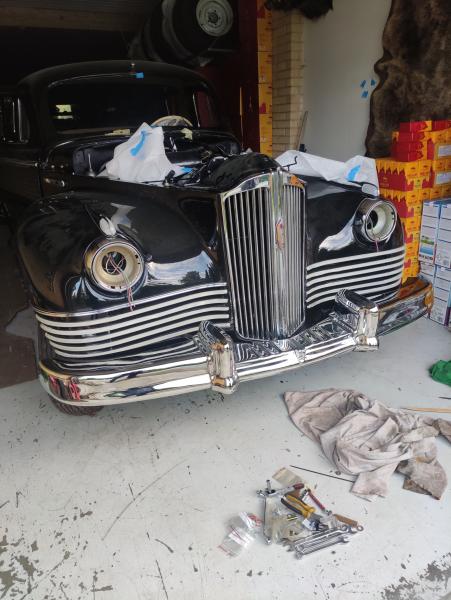

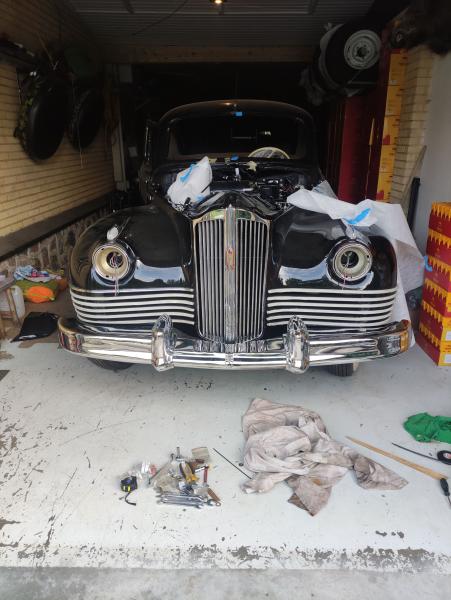

RE: Stalini lemmik 2 ehk (Võimu standard) - Juri - 17-06-2026

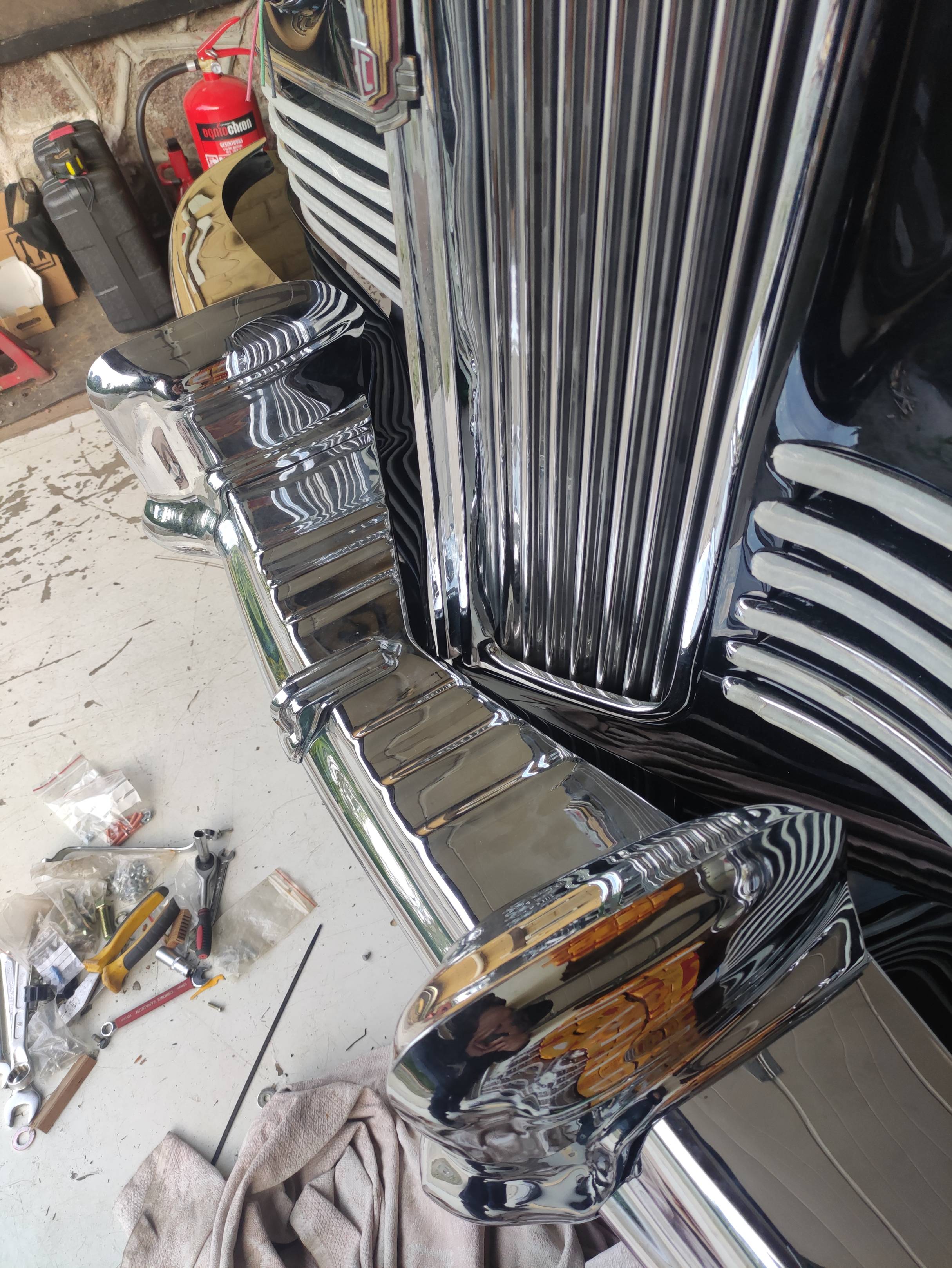

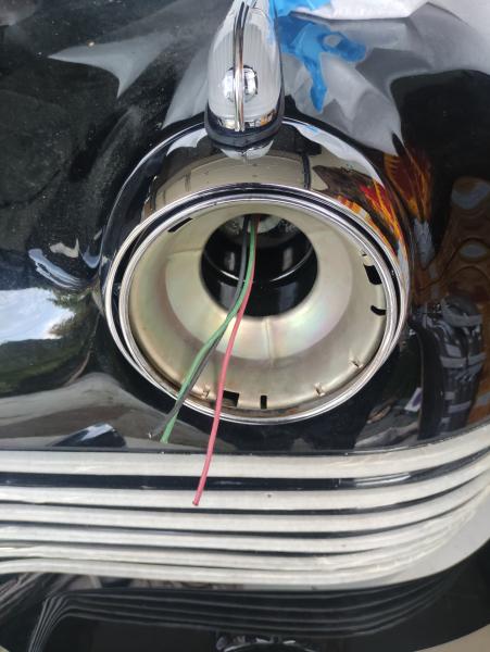

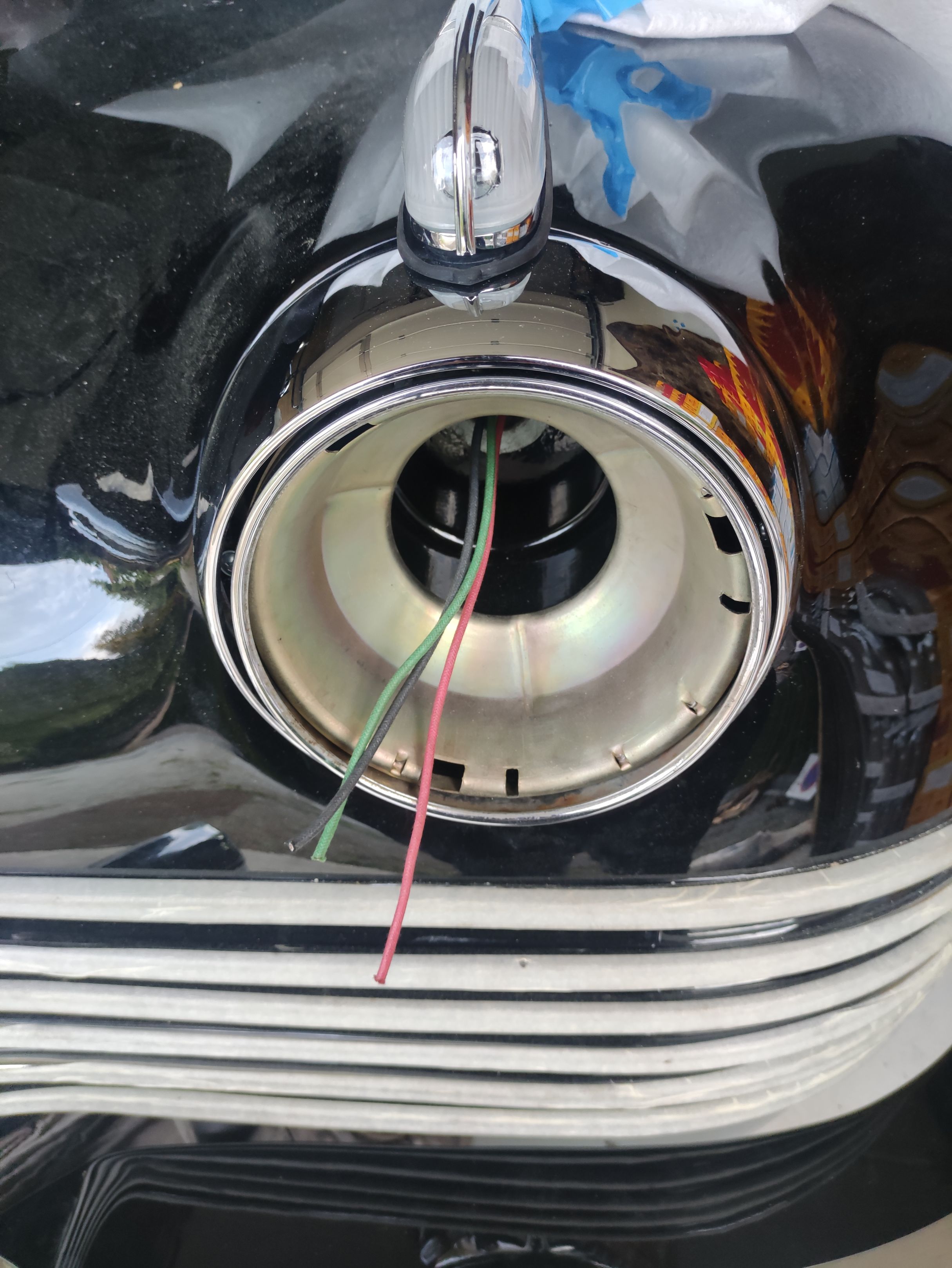

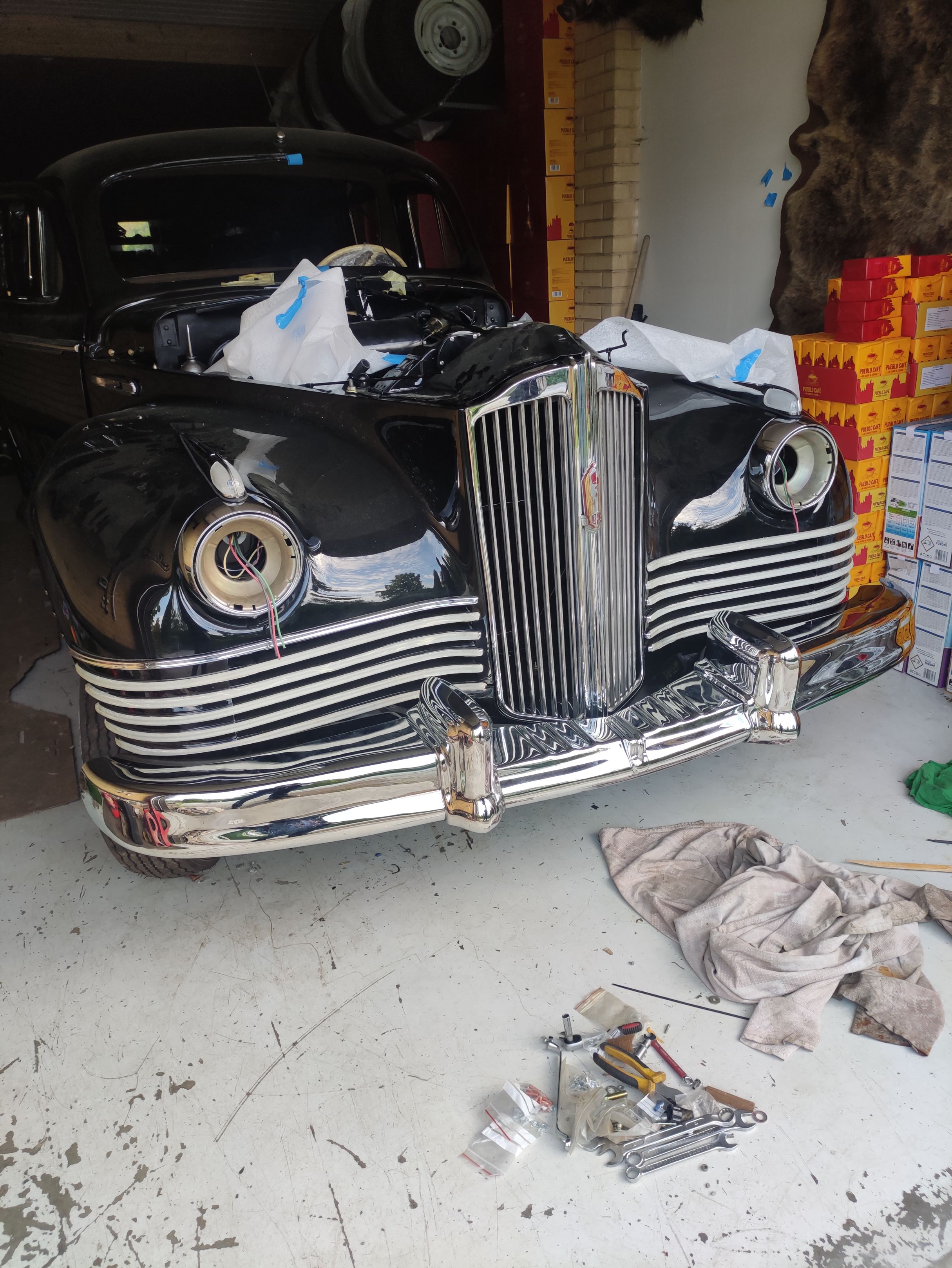

Esistange sai ka paika. Lisaks proovisime peale esitulede korpuseid ja raame ning gabariite/suunatulesid. Järmisena on plaanis ka need paika saada ja 6V lambid pesadesse paigaldada, enne kui saab edasi liikuda kapottidega.
Kui ma ei eksi siis 1946.aasta alguses tehasest väljunud ZIS 110 peaks olema kõige esimene NSVL auto, millele paigaldati elektrilised suunatuled nii ette, kui ka taha, koos kangiga roolisambal ja vastavate tulukestega spidomeetri paneelil. Tihti see fakt unustatakse ja sageli loetakse hoopiski GAZ-M20 Pobedat esimeseks elektriliste suunatuledega autoks NSVL-is, ehkki esimesed Pobedad väljusid tehasest alles pool aastat hiljem(28. juuni 1946).
