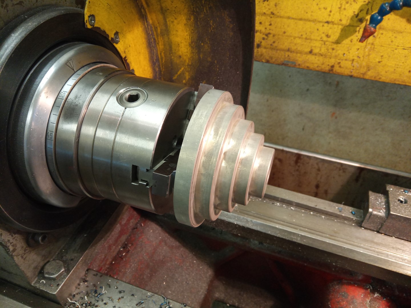

Täna sain aega tegeleda rihmaseibidega.
Kuna on tunne, et asi hakkab väikeseeriatena korduma siis sai tekitatud spetsiaalsed pakid välispindade ja rihmasoonte treimiseks.
See rakendus annab parema visuaalse kvaliteedi, ei jää pakkidest jälgi rihmaseibi töödeldud pindadele ja hoiab tugevamini ja täpsemini detaili kinni.
Otspind, sisemine aste d-100 L-18mm, koonus ja põhi sai treitud ühe ülesseadega 250mm padrunis juba varem.
Täna sai rihmaseibide läbimõõdud ja pikkused 160mm padrunis spetsiaalsetes pakkides.
Korduva padrunisse kinnitamise juures on viskumine 0,01-0,015mm sees.

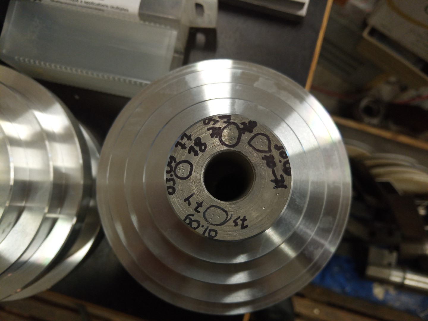

Otspinnal on ajajoones näha materjali loomulik vananemisprotsess peale karastamist.
30.08 70-71HRB
01.09 73-74HRB
03.09 77-78HRB
05.09 77-78HRB
Padrunivärk valmis ja proovitud. Sai hea.

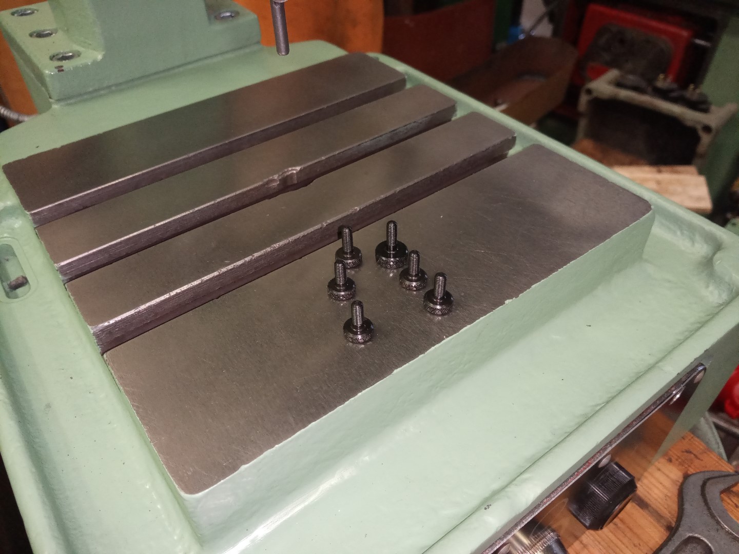

Täna sai pealülitile ka uued juhtmed külge ja oma plaadile kinnitatud.
Ja ka uus silt külge needitud.
Külgmine silt sai ka uus pandud, no jäi ikka silma riivama. Ja need lülitiplaadi kinnituskruvid
on ka nagu võõrkehad, tuleb kaubandusvõrgust otsida midagi nende asemele.

M.R. - 20-01-2022
DIN 84 ei näinud ka hea välja. Sorisin elektroonikakastis ja leidsin vanakooli kruvid.
Jääb nii.
Esipaneel sai ka prooviks paika pandud.

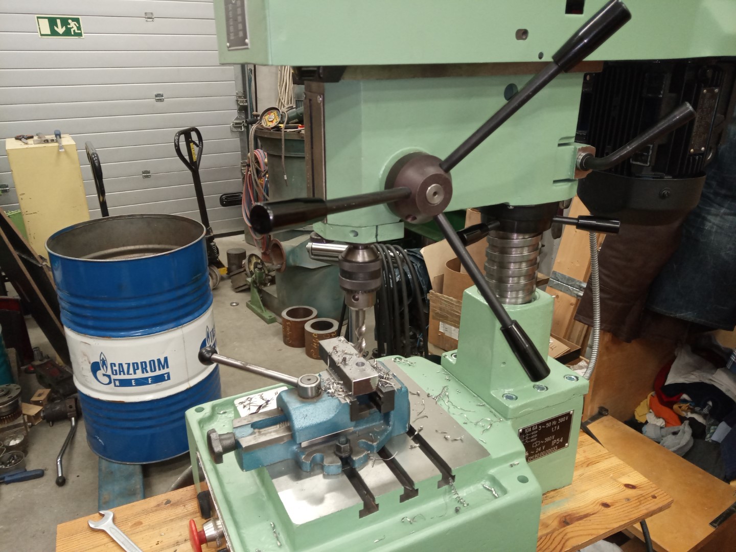

Nii, tänasega võib teema kokku võtta.
Elektriosakonnas veel paar juhet panna
Fanfaarid hüüavad ja trummid põrisevad.
Valmis ta ongi, kaua tehtud kaunikene.
Ja käigukatsetuste esimene laast.
Tänan tähelepanu eest.

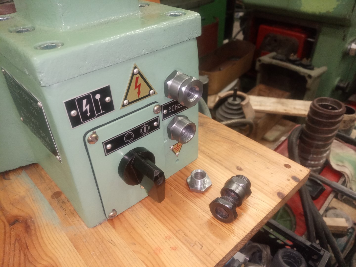

Neljapäeval on Koplisse asja, siis käin tüdrukute juures ka ära. Lasen nupstükid mustaks, et oleks nagu päris.
RE: Lauapuurpingi 2M112 nokitsemine. -
M.R. - 10-02-2022
Sain täna mustaks tehtud nupstükid kätte, sai nagu päris.
