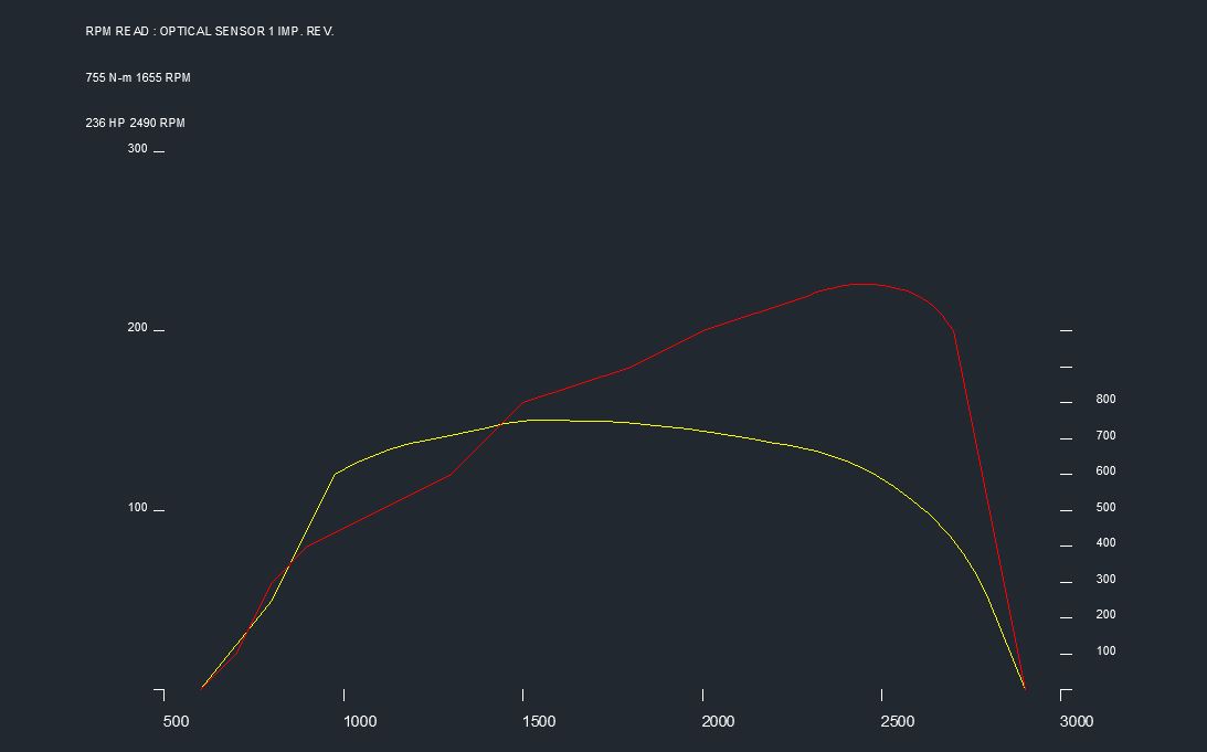

RE: MTZ-50 remont ja kaasajastamine. - 2715 - 03-11-2023
Et aastaga tehtud täiendused kokku võtta siis uus test mootorile selle cooleri, 240 nuka ja ümbertehtud sisselaskega.
Et pumpa mitte katki teha läksid peale 6 avaga pihustid.
Seda kogust ei toida etteandepump ka ära ja panime välise elektripumba abiks.
Ma need otsad pean omale ka hankima sest nagu teada kasvab süües isu ja teiseks ei suitse ta nendega 200hj juures rohkem kui 5 avaga 150 juures.
Kui muidu ei tule turbol rõhk üles enne 1600 pööret siis pikalt koormates saab rõhu 1 bar kätte juba 1300 pöördega ja mingi hetk oli kellal 1,7bar.
Turbole see üldse ei meeldi hääle järgi aga jäi elama.
Tuleval aastal kui elupäevi antakse hangin paar kangemat varuosa.
Siis saab näha kas jõuab 300 hj ja 1300Nm kanti ilma et mootor õhku lendaks.
Praegu igatahes võib väita, et rootorpumba piir on kuskil 180 hj kandis kust edasi etteanderõhk langeb ja plunser ei täitu enam kütusega.
Sellest saab edasi kui hankida tuuningosa aga need probleemid kuhjuvad edaspidi kiirelt.

RE: MTZ-50 remont ja kaasajastamine. - 2715 - 04-11-2023
(04-11-2023, 08:06 AM)v6sa Kirjutas:  Njaa, tuhat pööret pöördemomendi tõusu ja seda on pea 100% - sellise pajaga võib täitsa tööd tehaSmile
Ei muud, kui pikka iga ja hääd tervistSmile
Mõlemale.
Ärme siiski unusta et pikalt üle 150 hj koormata ei ole realistlik jahutuse puudulikkuse tõttu sest iga silindri kohta on 14mm veeava ja sellest lihtsalt ei piisa.
Mingit suurt hüpet ka ei toimunud, vääne kasvas 160Nm ja võimsus 53 hj võrreldes eelmise korraga.
Lihtsalt pöördeid on juurde lisatud, mispeale hobujõudu saab juurde kuid väände tipp on enamvähem samadel pööretel.
Eelmine kord oli D-245 nukkvõll aga nüüd vanaaegne 240 nukkvõll kus on silmaga nähtavalt klapikattumist rohkem ja faasid pikemad mis lubab kõrgemal pöördel hingata.
Suur vahe tuleb pihustiotste vahetusest 6 avaga otste vastu mis kindlasti põlemist kiirendavad ja lubavad suurema hulga kütust läbi.
Paraku neil otstel on ka hinnanumber küljes ja veel kaalun kas tellida.
Uueks hooajaks on uitmõte minna üle ridapumbale millel 12 mm elemendid ja elektriline regulaator.
Korpus siis Boschi P-seeria aga regulaator jääb ära ja hammaslati külge läheb elektromagnet nagu Mersu EDC pumbal.
Neile on nüüd saada sobivaid kontrollereid mille sisend on temperatuur, laaderõhk ja väntvõlli pöörded.
Mehaanilist pumpa suurte elementidega tööle saada on tohutu peavalu nagu Soomes tehtud Mersu pumbast näha on.
Ikka ta kipub haukuma ja rikasti reguleerimise võimalused on üsna piiratud.
Kas suitseb või tuleb turbo väga raskelt puhuma ja iga häälestuse jaoks on vaja osa ning suuremat lammutamist.
Aga kõigepealt tuleb end harida ridapumpade kohalt kas sellist juba olemas pole kus juhtmed tagant välja tulevad ja 4 silindrit.
