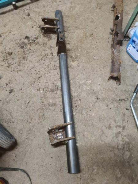

Vahepeal oli Isandpauk hankinud ka uue 5mm seinaga 60,3 läbimõõduga tagasilla kinnitustoru. Ilmselt lööme selle juba roheliseks saanud Sorentole nädala alguses sisse ja keevitame silla kronsad kinni.

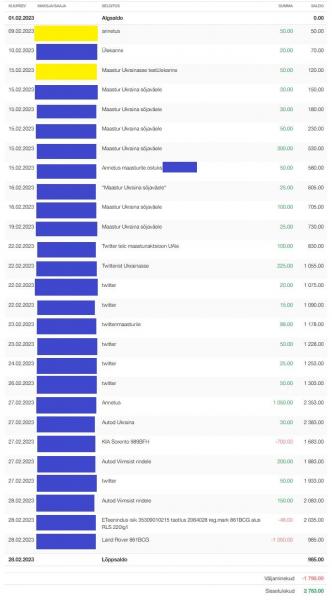

Otsustasime, et kõige läbipaistvam on panna meie toetuskonto väljavõte anonümiseeritult (nimed ja kontonumbrid värvitud) siia iga kuu lõpus avalikult üles.
Kui kellelegi ei meeldi või arvab, et see on halb mõte siis palun andke teada. Või kui kellelgi on küsimusi või ettepanekuid väljaminekute osas siis saame vastata.
EE387700771008885941
Toeta Ukrainat MTÜ
Veebruari väljavõte:
Kollased on meie enda kanded kontole. Sularahatehinguid siin kajastada ei saa, sest see raha sellelt kontolt läbi ei käi. Sulas oleme maksnud näiteks autode kohale toomise eest, ilma paberiteta sõiduk, soome omanik soovis makset sulas jms. Neid väljaminekuid oleme rahastanud vanaraua eest saadud rahaga või siis oma kontolt.

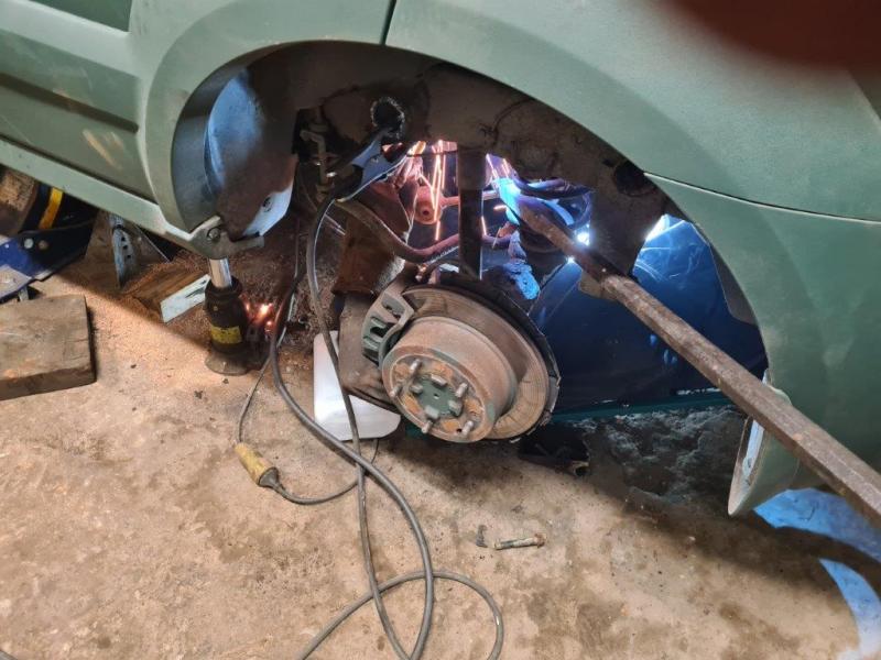

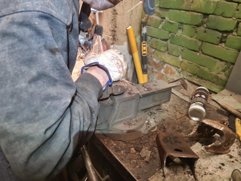

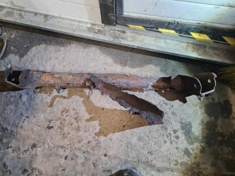

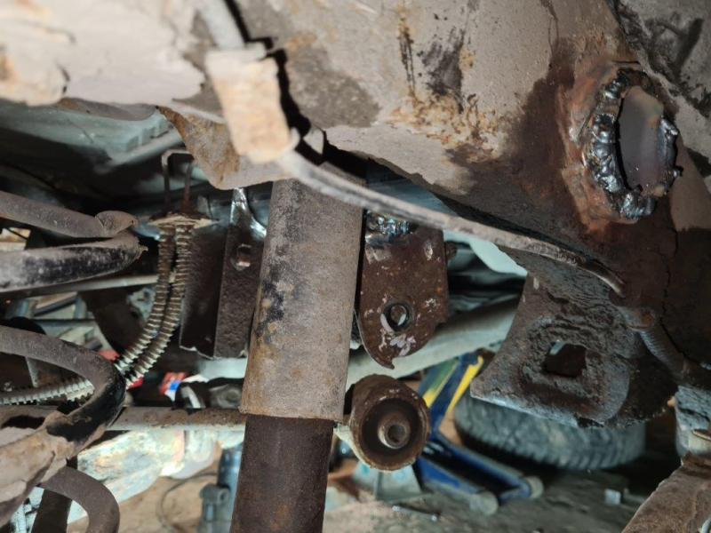

Eile õhtul tulid appi ksf Rene01 ja foorumikontot mitteomav hr R. Võtsime Sorento vana paagi alt ära. Paak osutus lekkivaks ja peab kuskilt uue vaatama. Seejärel eemaldasime vana katkise raami tagumise toru.
Võtsime mõõdud, saagisime kronsad küljest ära, lihvisime külgraamides augud puhtaks ja panime uue toru korra maas toru kokku.
Seejärel lõime uue toru sisse ja kronsteinid tagasi külge
Auto all välja lõikamisel ja tagasi keevitamisel tegi põhitöö ksf Rene01, kellele supertänud! Üldse töötas auto kallal suht pidevalt 3 ja pool mees ja vahepeal käiski korraga 3 lõike- ja lihvimismasinat. Päris intensiivne ja hr R arvas, et iga päev küll nii ei viitsiks. Lõpuks oli igatahes tala all ja tagasilla kronsad küljes.
Paagi kinnituse punktisime kinni aga kuna kell oli saanud 23:30 siis otsustasime, et aeg on minna koju ennast puhtaks pesema ja magama.
