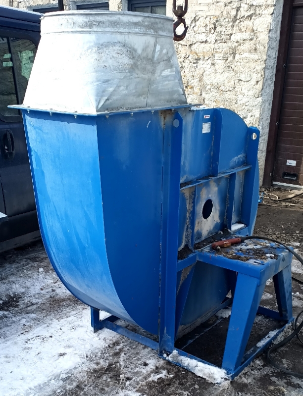

Täna oli küll väga tegus päev. Algatuseks lasin pikali ühe 50m kõrge masti. Selle peab nüüd millalgi juppideks lõikama ja metalli raha eest saame oma tegevust natuke edasi rahastada. Kuna rendist ei ole õnnestunud gaasilõikurit leida siis peame selle ilmselt endale ostma. Masti sein on 10mm.

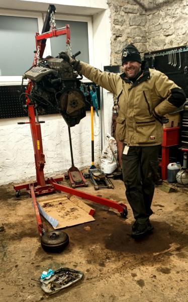

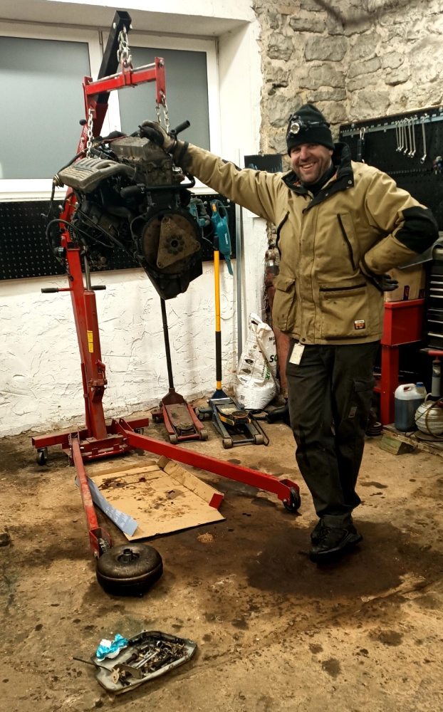

Peale seda alustasime Range Roverile mootori paigaldust. Üpris kiiresti selgus, et puuduvad mootori poldid ja starter. Nii et sellega väga kaugele ei jõudnud. Järgmine nädal üritab jupid saada ja siis vaatab edasi.

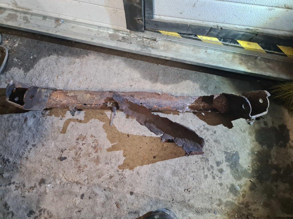

Vahepeal oli Isandpauk hankinud ka uue 5mm seinaga 60,3 läbimõõduga tagasilla kinnitustoru. Ilmselt lööme selle juba roheliseks saanud Sorentole nädala alguses sisse ja keevitame silla kronsad kinni.

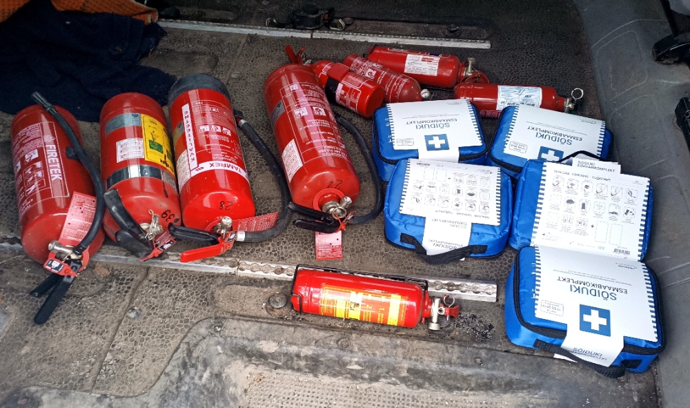

Laupäeval külastasin ksf. Wagoneeri ja viisin talle külakostiks pisut siinsete foorumlaste poolt annetatud kustuteid ja esmaabi komplekte. Üks komplekt läks ka Ants Ermile, kes peaks täna startima Wagoneeri poolt eluleaidatud kastikaga Ukraina suunas.

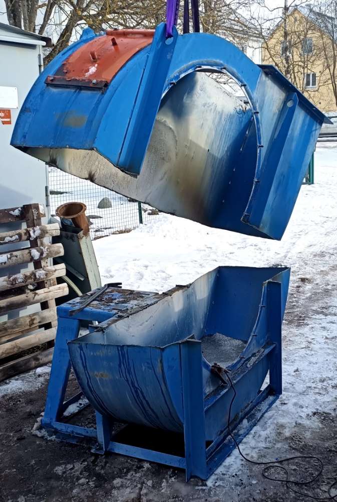

Krt nüüd jäime küll haledalt vahele. Ksf. Marko rahustamiseks, läksin spetsiaalselt töökotta ja teipisin hüdromuhvi ava kinni.
Kuna õnnestus laenata kraanaga autot, siis sai tegeletud ka vanametalliga. Siinse foorumlase annetatud kraam ja mõned meie enda vidinad kaalusid üle 700 kilo. Ühe ventilaatori kosu lõikasime ka pooleks ennetamaks muresid gabariitidega ning et seest üks pisike tükk jääd kätte saada. Vanaraua hind on ka päris hea.

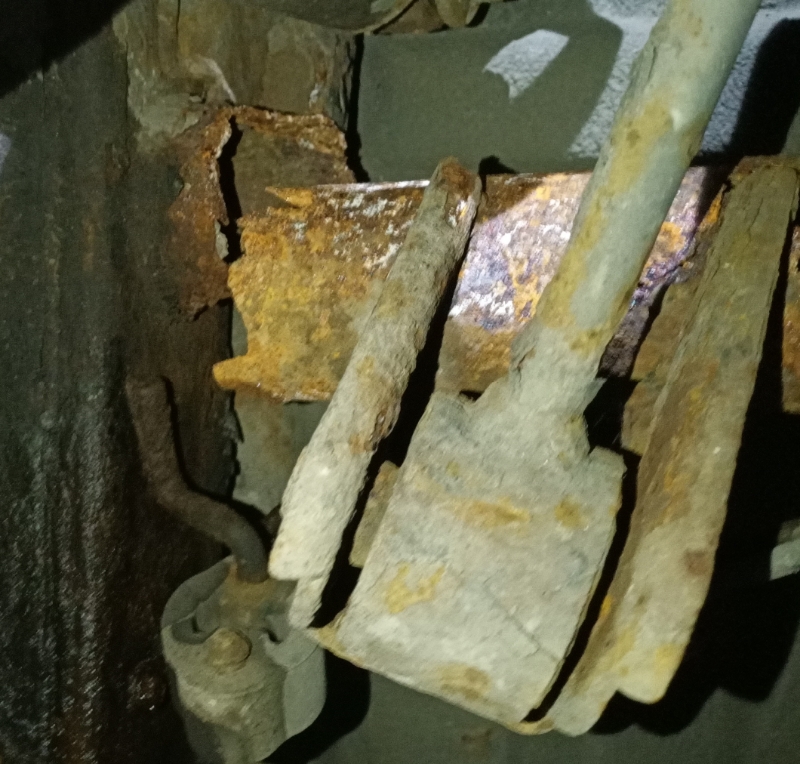

Eile õhtul tulid appi ksf Rene01 ja foorumikontot mitteomav hr R. Võtsime Sorento vana paagi alt ära. Paak osutus lekkivaks ja peab kuskilt uue vaatama. Seejärel eemaldasime vana katkise raami tagumise toru.

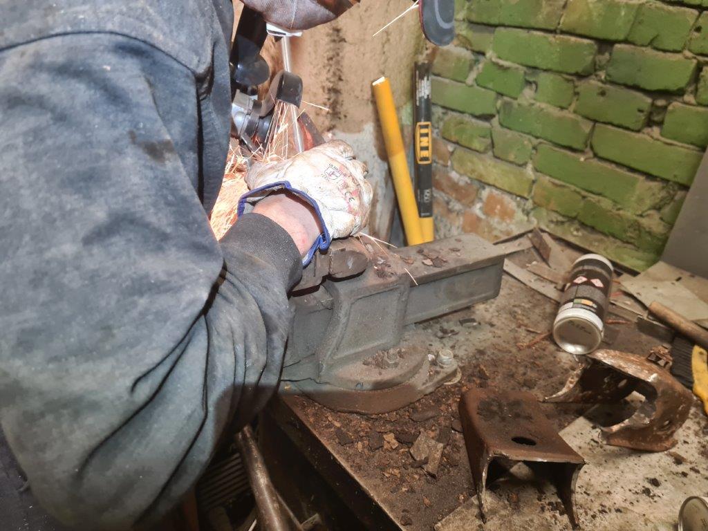

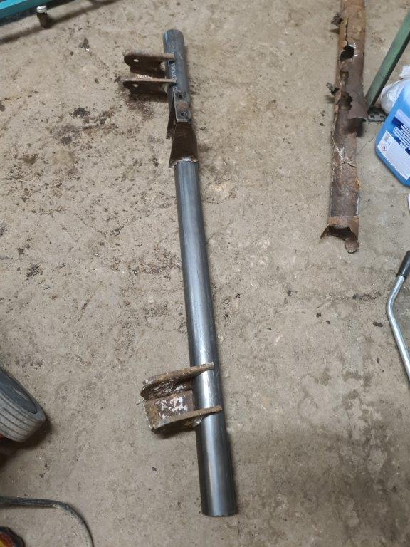

Võtsime mõõdud, saagisime kronsad küljest ära, lihvisime külgraamides augud puhtaks ja panime uue toru korra maas toru kokku.
Seejärel lõime uue toru sisse ja kronsteinid tagasi külge
Auto all välja lõikamisel ja tagasi keevitamisel tegi põhitöö ksf Rene01, kellele supertänud! Üldse töötas auto kallal suht pidevalt 3 ja pool mees ja vahepeal käiski korraga 3 lõike- ja lihvimismasinat. Päris intensiivne ja hr R arvas, et iga päev küll nii ei viitsiks. Lõpuks oli igatahes tala all ja tagasilla kronsad küljes.
Paagi kinnituse punktisime kinni aga kuna kell oli saanud 23:30 siis otsustasime, et aeg on minna koju ennast puhtaks pesema ja magama.
