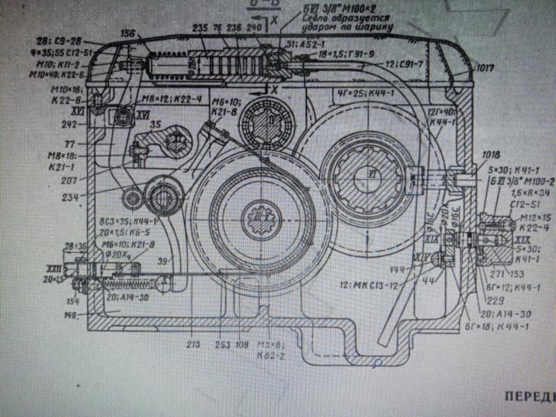

M.R. - 06-09-2025
Imitoru asend spindlikastis.
RE: Treipink kodukasutusse -
kert125 - 06-09-2025
(06-09-2025, 21:19 PM)M.R. Kirjutas: Imitoru asend spindlikastis.
Okei mul hetkel jääb toruots sinna ette kõrgema serva peale. Proovin homme natuke painutada ja ta sinna alla soone sisse saada. Vaatab kas läheb paremas. Iseenesest see et õli seal rohkem sees ei tohiks ju paha teha? Pole kuskil küljepeal kohti kust võiks lekkima hakata.
