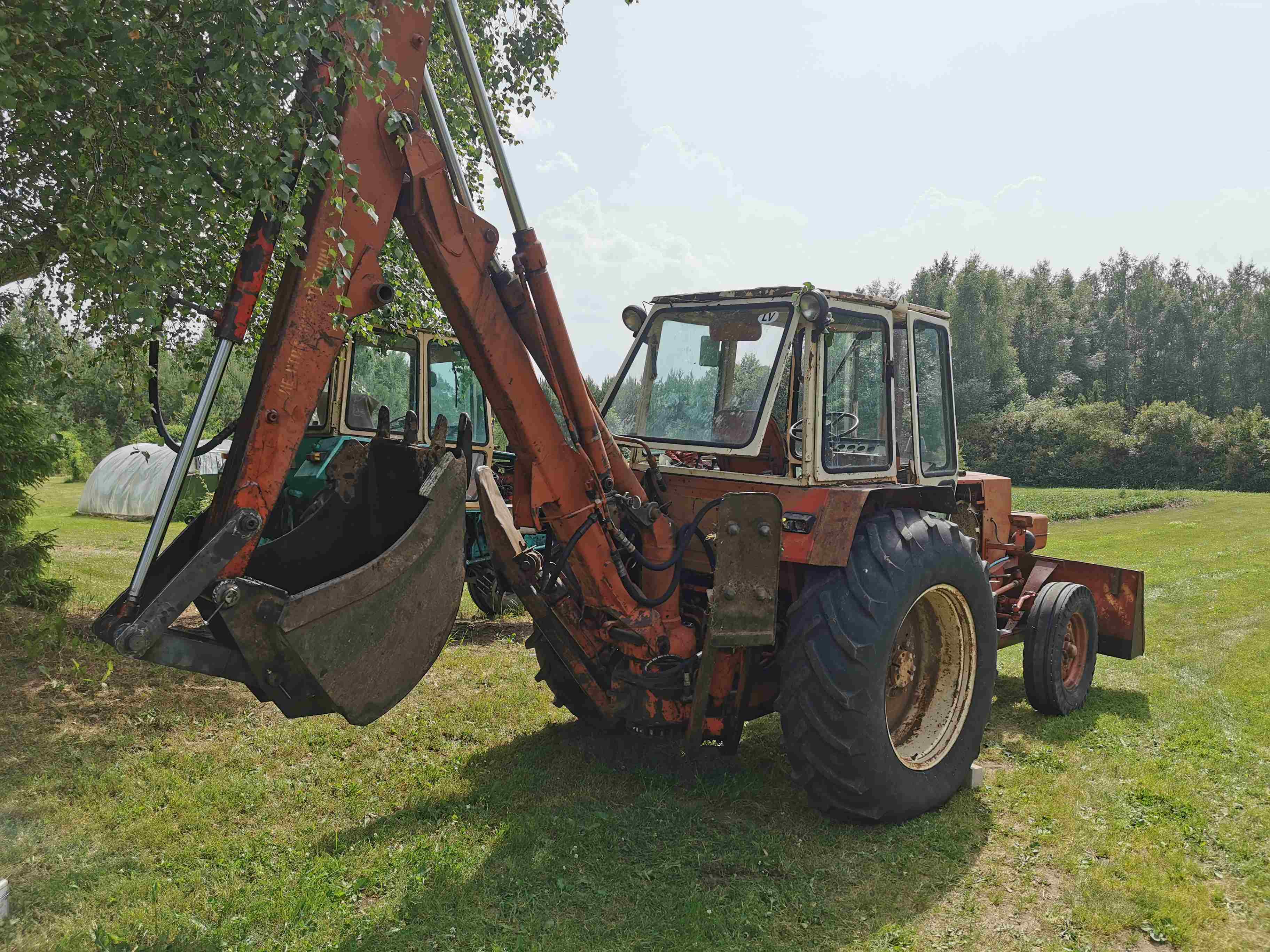

Smurfi vana kaevekopp läks nüüd siis lätlasele külge...
