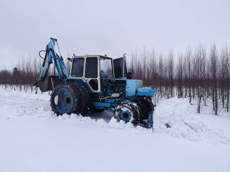

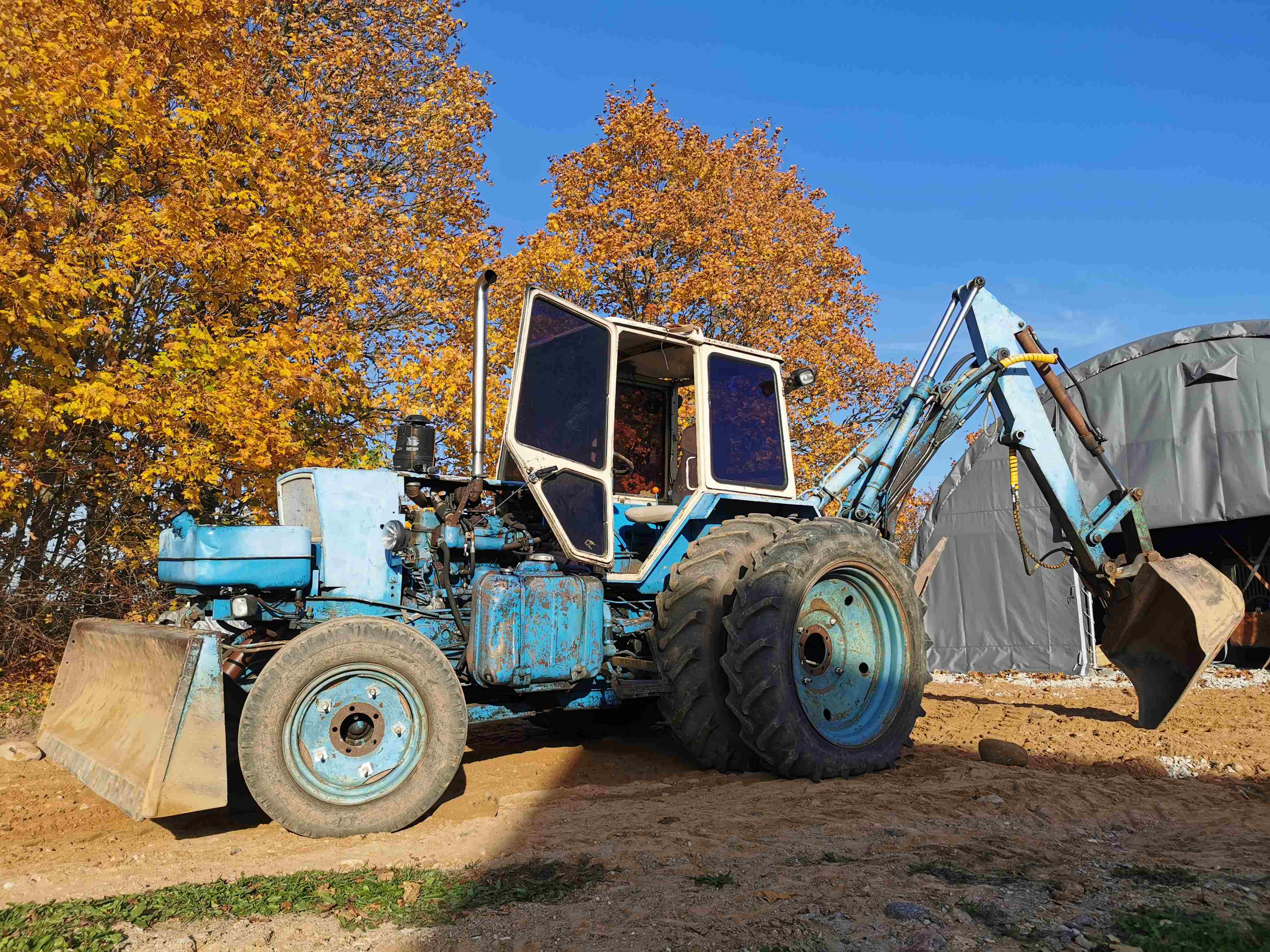

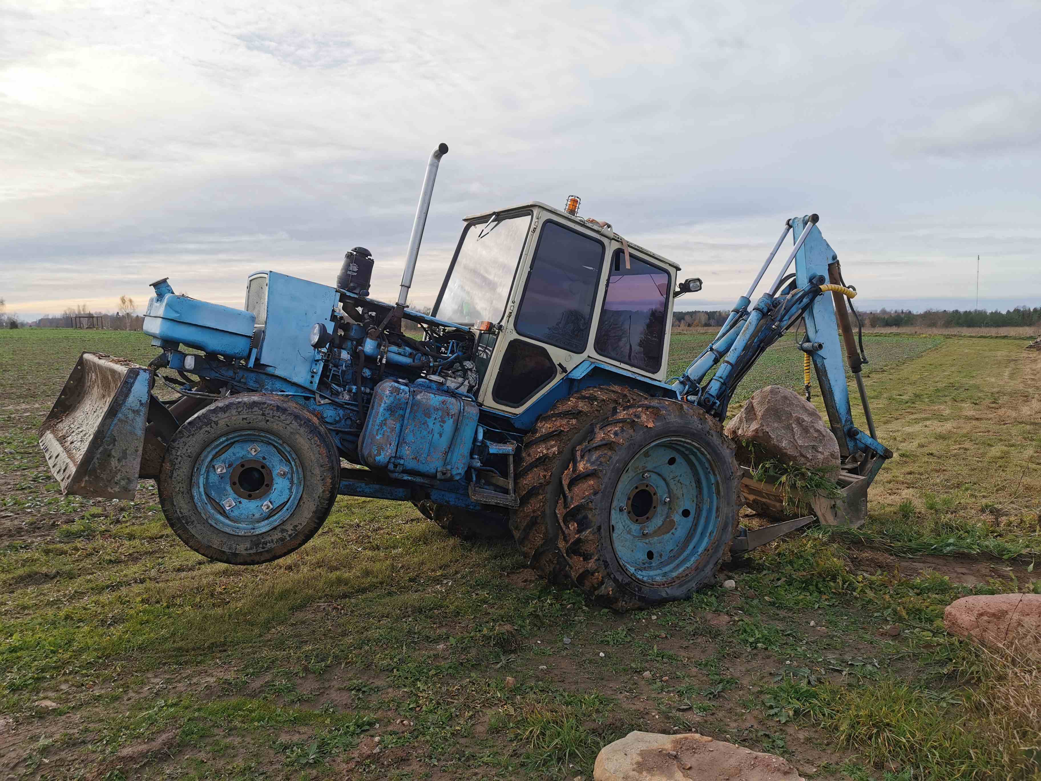

(18-05-2021, 11:08 AM)rekkameees Kirjutas: Mul on ketiga versiooniga kopp. Panin sellele mõne aja eest lääne jagaja, mingi Rootsi oma. Masti pööramise tõin ka selle alla, et saaks tööd kahe joystickuga teha. Kopa liikumised muutusid jõulisemaks ja täpsemaks. Töö käigus juhtus aga selline jama, et mingil jõulisemal masti pöördel kadus ainult pööramise osast ära igasugune jõud ja masti saab kulbist lükates pöörata. Kui kõvasti gaasi anda, siis mast ikkagi pöörab hüdro abiga ka, aga pööramises jõudu pole. Oskab keegi pakkuda, mis võiks viga olla, et ei peaks nullist alates hakkama kogu süsteemi üle kontrollima?
