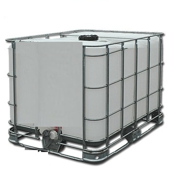

RE: ehitame ise: murutraktorile lisaseadmed - kaupz - 13-04-2016
Kuluks ära üks murtutraktori haagis.
Kuna poes müüdavad on kehva hinna/suuruse suhtega, tekkis mõte 1000L mahuti ära kasutada.
Pealt lõikaks lahti ja vajadusel ka madalamaks.
Tagant lõikaks 3/4 laiuses ära ja nurkadesse jätaks väiksed põsed tugevdused alles et küljed maha ei murduks.
Eest lõikaks samuti 3/4 lahti ainult metalli.
Siis saab vajadusel plasti välja visata ja pikemaid kaikaid vedada.
On siit see variant juba läbi käinud? Jääb nõrk?
Kasulikum kohe koos metallist alusega otsida?
Kuidas see toruraam ise kinni/püsti seisab, punktitud?
Sillast ja diislist moodustaks kolmnurga, et põhja toetada.
Põhja mõõdud peaks olema 1000x1200mm vist neil 1T vaatidel.
RE: ehitame ise: murutraktorile lisaseadmed - JaakH - 13-04-2016
ma andsin naabrile suure nõukaaegse elektrikapi millele pani rattad alla ja veoaisa. Pole eriti raske ja toimetab ringi eduliselt
RE: ehitame ise: murutraktorile lisaseadmed - 90Deville - 17-04-2016
See mahutiraam seisab püsti küll, ma keevitasin otsapidi kaks tükki kokku ja mahutid on ka sees, vöre on umbes veerandi pealt maha saetud ja nurkades on rattad. Julgen pakkuda et see kannab umbes 300kg ilma suurema nurinata, rohkem ma pole vist koormanud.
Muidu see vöre on seal poltühendusega peal.
Mahuti ise on sült kui poole maha saed, ilmselt seda pead kuidagi toestama et küljed alla ei vajuks, samas ega ma proovinud pole
