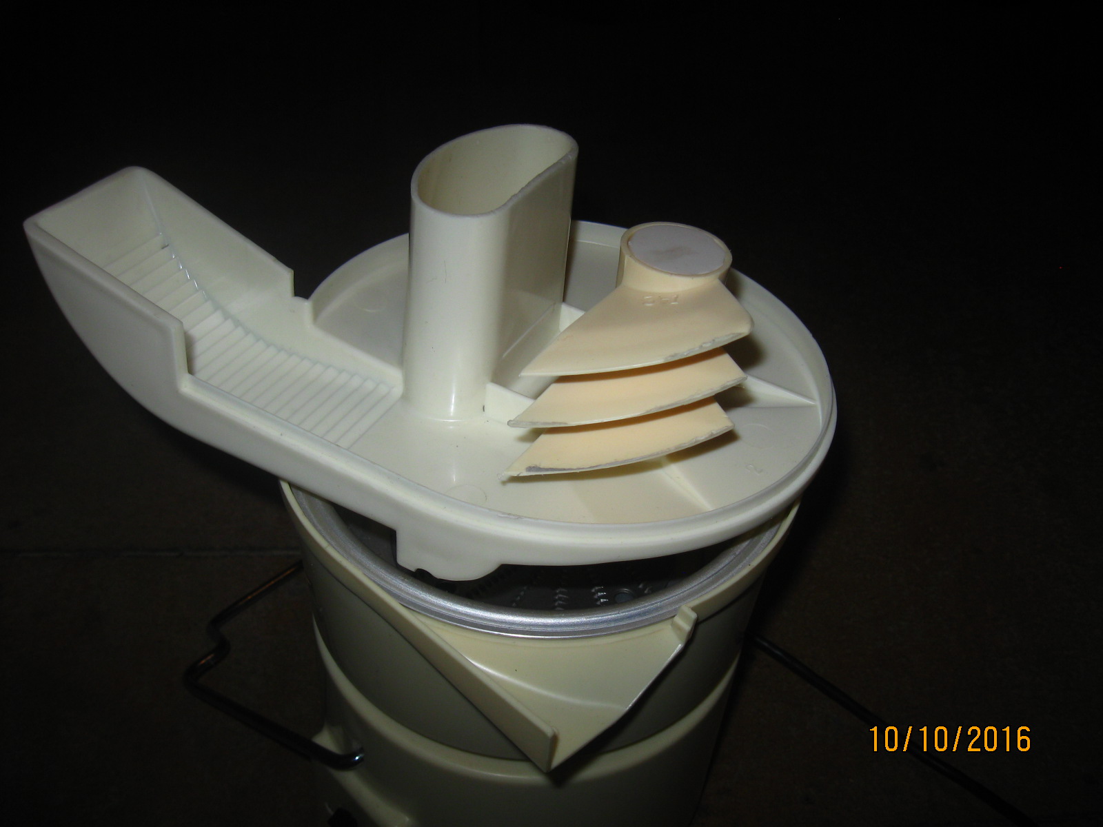

RE: diy mahlapress. - Marko - 29-09-2016
(27-09-2016, 21:59 PM)linnuke Kirjutas:  Paku 2 in 1 välja Big Grin
Kui ma päris siruli ei jää nüüd, siis katsun pilti teha nõukaaegsest masinast. Peal riiv, all tsentrifuug, lisaks kangiga juhitav klapp, mis sodi vahepeal välja viskas.
Oli masstootmises.
Rohkem avatud mõtlemist, seltsimehed!

RE: diy mahlapress. - Marko - 10-10-2016
(29-09-2016, 22:56 PM)Marko Kirjutas:   ... katsun pilti teha nõukaaegsest masinast ...
ammune lubadus:
Riiv siiski põhjas, teine versioon ka olemas. Kolmikribi viskab poorlemisega sodi välja.
Meie oma on kuhugi kadunud, pidin lubaduse täitmiseks küla pealt teise laenutama fotosessiooni jaoks.
Süsteem toimib, tehku keegi suuremana järgi ja saab töö kiireks nagu unistus.
RE: diy mahlapress. - Envir - 11-10-2016
Tsitaat:Süsteem toimib, tehku keegi suuremana järgi ja saab töö kiireks nagu unistus
Nii ja naa.
Mul on ligikaudu samasugune aparaat kodus olemas, värvilt sinine. Temaga saab teha küll, aga tootlikkus on suhteliselt madal. Kahtlen, kas lihtsalt suuremas mõõtmes riista valmis tegemine annab parema tulemuse. Arvestada tuleb, et tsentrifuugile tuleb anda siiski korralikud pöörded. Juba originaalse masina korral läheb tsentrifuug õuna purustamisel küllalt sageli tasakaalust välja ja tekitab vibratsiooni. Kui teha tsentrifuug suurema läbimõõduga, jätta pöörded samaks või panna juurde, siis ilmselt probleem süveneb.
Ma ise pigem seda riista suuremaks dimensioneerituna tegema ei hakkaks, sest lahendus on piisavalt keeruline, vaeva nõudev ja pole kindel, et korralikult tööle hakkab. Võibolla proovida sügavama tsentrifuugiga, aga kas siis see välja viskaja enam töötab? Lihtsa riivpurusti ja pressi saab hulga vähema vaevaga valmis ja on kindlalt toimiv lahendus. Pealeselle saab pressiga rohkem mahla kätte ja jääk kuivem.
RE: diy mahlapress. - linnuke - 11-10-2016
Marko näidatud riistapuul riiv liiga tihe ja pisikese avaga.(seepärast saigi tehtud hõredam,suuremate avadega.Purustab, mitte ei riivi)Valmistab hästi nn.nõukaaegset õunapüreed.Kui seda nüüd veel pressima hakata,tuleb kole sogane mahl. Ja kevadel pool pudelit sadet täis.
RE: diy mahlapress. - Marko - 11-10-2016
Sa küsisid 2 in 1 põhimõtet, ma andsin. Riiv võib ka jämedam olla kui ehitamiseks läheb. Vibratsioonide vastu võideldakse masside suurendamisega.
