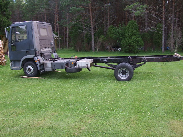

Kuna auto hakkab valmis saama, siis lähevad tööd pisemaks ja aeganõunvamaks.
Tegin rataste tasakaalustuspingi. Vanakooli värk, ilmeksimatu. Võtsin rulllaagrid välja ja ostsin kuullaagrid asemele. Väike pusimine, et seina külge saada ja voilaa, kõik rattad tasakaalu.
Tagasilla reduktori kaan oli nii läbi roostetanud, et tahtsin klaasriidega üle kleepida. See projekt läks aga nässu. Võtsin siis kätte ja keevitasin augud kinni. Lõpptulemina leidsin miskit 5 auku. Kaan peale ja pesuõli sisse.
Kogu sumbutimajanud sai uuesti tehtud. Oli olemas üks teine Iveco pütt ja torud ka. Kuidagi ei saanud algust käima. Õlifilter oli ees. Keerasin ära ja siis avastasingi, et tihend nässus. Mõtlesin, et võtan alguse ka turbo küljest lahti. Muidugi keerasin kaks polti pooleks. Ühe sain keevitusega kohe kätte, aga teine avaldas vastupanu. Lõpuks puurisin välja. Uued roostevaba poldid sisse ja lõpuks valmis sumbuti saigi.

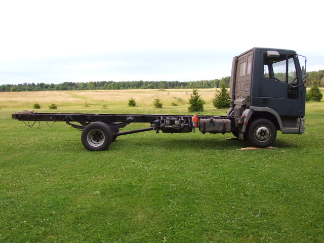

Ja elektrivärki uurin. Akud peal, võiks välja sõita. Ühed tagumised stabika puksid on veel tulemata, teised sain kiiresti kätte. Esimestega oli igavest janti, aga see ka nüüd möödas. Kütted pumpasin üles, aga akud mootorit vedada ei jaksa. Kulutasin vigade otsimisega osa voolu ära. No muidugi laadima ja edasi elektrielu uurima. Igatsorti releesid ja kaitsmeid on küllaga topitud. Pool päeva möödus laadides ja ükskord äkki starteri plokkimise releed uurides kargas mootor järsku käima. Pea kaks aastat seisnud ja polnud vaja rohkem, kui nõksu üle kompressiooni.
Muidugi õhud üleval ja kässar töötab. Aga veakoode oli "kompuutris" küllaga. Hakkasin siis neid otsima. Lõpuks sain jagu. Kõikse kauem läks piduriõli nivoo tulega. Avastasin lõpuks, et seal juhe ühest kohast ära mädanenud. Kontroll käib aga ahela katkemise peale.
Kõikse lõpuks aga jäi leidmata kontrolllambi koht, mis näitab piduri peasilindri lõppu minemist. Juhtmed on, andur on, aktiveerin, kusagil pole märgutuld. Ja pole sellist kohtagi. Oleks ühendanud tagapiduri klotside kulumise kontuuri, aga need töötavad vastupidiselt. Klotside kontuur töötab katkestamisele, peasilindri kontrollkontuur töötab aga ühendamisele.

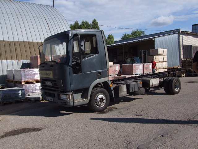

Täna oli siis D päev. Üle pooleteist aasta pole auto ilmavalgust näinud. Kui nägi, siis otse kissitas silmi. Esimene etapp hakkab läbi saama. Esimese etapi sisse kuulub veel ühe roolivõimendi simmeri vahetus, mille lekke täna avastasin.

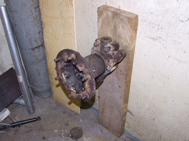

Veel avastasin, et esiratas on kunagi lahti olnud ja ära kulutanud tsentriava. Et ratas tsenris oleks ajasin vahele plekitükid ja siis keerasin poldid uuesti kinni.
Kui vedru kummikpukse vahetasin, siis jätsin poldid natuke lahti. Kummipukside poldid tuleks kinni keerata umbes selles asendis, milles ta hiljem enamjagu on. Kui tühja auto puhul poldid kinni keerata, siis pärast on nad koguaeg pinges ja surevad kiiremini.
Võtsingi proovisõiduks ette poereisu. Ütlesin meestele, et täna olen kapriisne. Tahan kaks alust kive ja siis mõtlen kohe ringi. Tuli pikemalt seletada, mis ikkagi kapriissuse põhjuseks on. Seletasin ära. Espaki mehed on arusaajad ja aitasid lahkesti. Kaks kivialust tõsteti auto tagaotsa pääle. Siis keerasin poldid kinni ja kivid läksid "letile" tagasi..

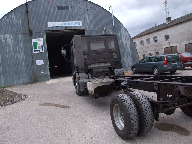

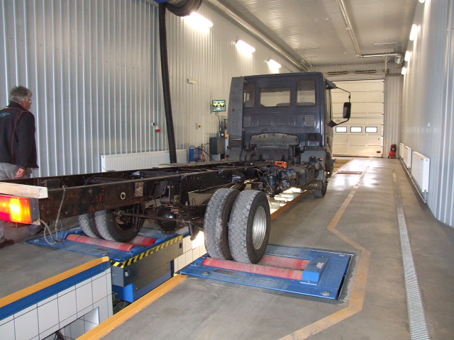

Täna käisin ülevaatuspunktis ja lasin südamerahuks masinat kontrollida. Kuna veokas pole veel komplektne, siis ülevaatust teha ei saa. Mõni aeg tagasi avati Sikassaares uus Meelis Tehnoteenused OÜ tehnoülevaatus-punkt. Tehakse ka veokaid. Lasin masina üle kontrollida ja rõõm suur oleks isegi põhiasjadega läbi läinud. Mõned märkused olid. Roolivõimu leke, tuled vaatasid liiga maha ja vasak käsipidur oli veits nõrk. See on "dela tehniki" ja asjad saavad korda. Simmeri vahetan ära, tuled saab reguleerida alles peale auto komlekteerimist ja käsipidur vajab reguleerimist. Kohe ei saanud seda teha, kuna klotsid vajasid sissetöötamist.
Mehed olid veel nii lahked, et peale ärasõitu avastasin kabiinist piduritesti ja Co testi paberid. Ikke tasemel värk.
Peale prooviülevaatust viisin auto maale, teise etapi alustamiseks. Vahepeal põikasin sisse sõbra juurde, kes on suuresti süüdi auto valmimises - Aitas mind üle vahepealsest surnud punktist.

RE: Iveco Eurocargo 75e14 95a - ZIL 131 - 08-07-2016
Piduritesti Maha paber! Soovitan seda paberit ise küsida, mul neid iga auto kile vahel aastate kaupa. Esisilla rataste pidurdusjõu erinevus ÜKS %, väga hea! Kuna Sul VEOAUTO tagasilla kaal vaid 891 kg , siis siin jääbki seisupiduri efektiivsusest puudu, vaid 12 %. Muidugi see üle 60 % erinevus on ka liiast. See siis Ohtlik Viga (OV).
Muidugi see kolm kohta peale koma on liiast, koormaga hakkab veel rohkem kilomeetreid lugema, kui tegelik läbisõitSmile
RE: Iveco Eurocargo 75e14 95a - motamees - 08-07-2016
(08-07-2016, 10:00 AM)ZIL 131 Kirjutas:  ... Kuna Sul VEOAUTO tagasilla kaal vaid 891 kg , siis siin jääbki seisupiduri efektiivsusest puudu, vaid 12 %. Muidugi see üle 60 % erinevus on ka liiast. See siis Ohtlik Viga (OV).
Nad rääkisid mulle ka taguosa liigsest kergusest. Kui suur kässari erinevus tohib olla? Kässar ei tule takistuseks, kuna hoovalt näha, et reguleeringu viga.

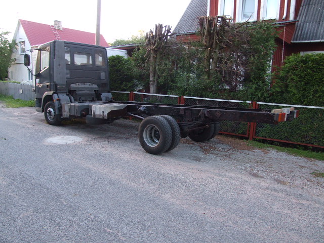

Täna nipitasin kongi auto peale. Abiks tungraud ja koormarihmad. Nivast ja vasarast ma ei räägigi.
Õhtaks sain poole peale.
RE: Iveco Eurocargo 75e14 95a - ZIL 131 - 09-07-2016
(08-07-2016, 11:27 AM)motamees Kirjutas:
Pole ju üldse vahet, mitu kohta peale koma. Nagunii arvutan arvutiga.
Sõidupiduri toimimine ja tõhusus:
Toimimine: Ühe ratta pidurdusjõud on vähem kui 70 % sama telje teise ratta maksimaalsest mõõdetud pidurdusjõust. OV
Mis tahes ratta pidurdusjõud on vähem kui 50 % sama telje teise ratta maksimaalsest mõõdetud pidurdusjõust, kui tegemist on juhtteljega. EOV
Seisupiduri toimimine ja tõhusus.
Ühe ratta pidurdusjõud on vähem kui 30 % sama telje teise ratta maksimaalsest mõõdetud pidurdusjõust. OV
Vastus SEITSEKÜMMEND % !!!
