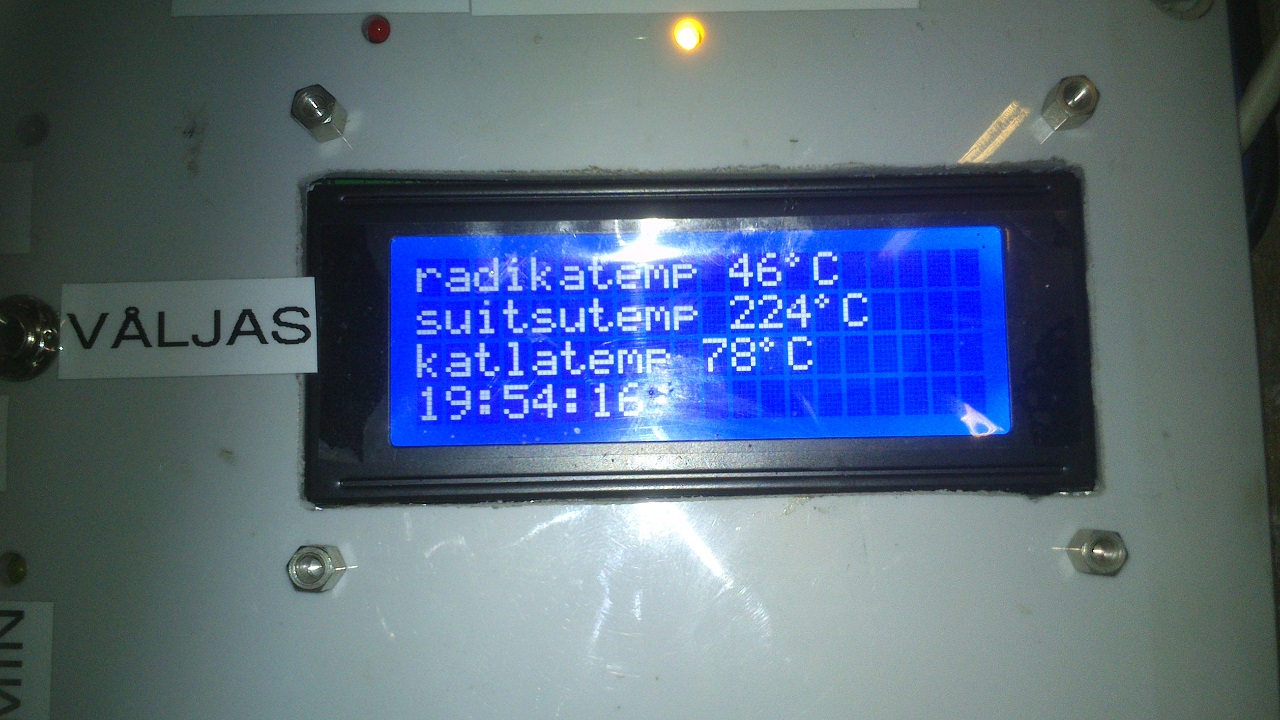

Basiliol nüüd ka kaasaegsem katel nurrumas
http://www.cerbos.ee/et/katlad-keskkuttesusteemidele/112-puugaasikatel-atmos-dc-40-sx.html
 ja suitsutemperatuur hoopis teine:
Pildistamise hetkel käib äge põlemine, muidu temp kõigub 180 ja 220 vahel.
Katla temperatuur võiks kõrgem olla, aga hetkel ei olnud piisavalt "kõvendit" et uut termostaati osta ega aega paigaldada, sest külmad ilmad pressisid peale. Ka ei ole ma julgenud veel punkrit täis panna. Katsetan ja õpin vähehaaval. Kuna kütan peamiselt puitbriketiga, siis vajub hõõguv mass liigsel täitmisel düüsi ette. No nii mind hariti. Keskele mõned kuivad halud ja äärde briketi-poiss.
Üks mure siiski on - tihendid kipuvad katla külge kinni jääma kui luuki avad. Eile määrisin avade servi grafiitmäärdega, mis tegi olukorra paremaks, aga hommikul piiludes oli alumisel luugil ikka tihend ahju küljes kinni. Kas on soovitusi või on see lastehaigus ja läheb ise üle? Kütmisi hetkel olnud vaid 2, seega istun veel näpp suus ja studeerin.
Soojusvaheti kavatsen suitsutorule siiski peale ehitada, sest 20-30 kraadi peaks kannatama sealt ära võtta. Kuna temperatuuri mõõdab elektroonika, siis võin ka sellega vajadusel ventikat juhtida, et toru liigsel jahenemisel vent seisma panna. Viitsimise korral saab lausa vendi pöördeid sujuvalt muutma panna jne. Puukuivati jaoks on sooja lufti ikka väga tarvis.
