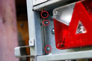

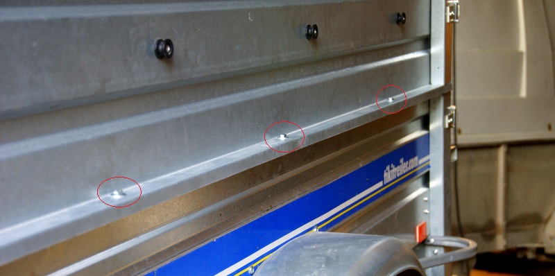

Esimese asjana puurisin välja tagapaneeli raami otste küljes hoidvad needid ja asendasin need M8 poltidega.
Tegelikult tuleks ka seal taga olevad kuuesed poldid järgmise mõõdu vastu välja vahetada, aga jäi siis ikkagi nii:

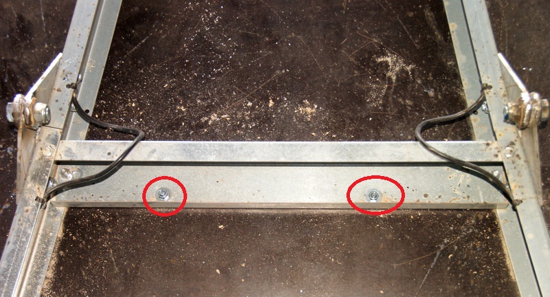

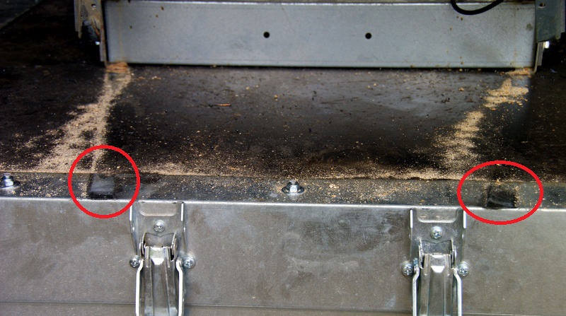

Järgmiseks etapiks kujunes kõigi kasti põhja servadest kinnihoidvate neetide asendamine poltidega. Selleks ostsin ümarpeadega ja sisekuuskantvõtmega kinnihoitavad M8-d:
Kasti põhjas leidis veel oma koha posu sarnaseid polte. Lisasin neid raami vahel olevatele õhukesest plekist valmistatud risttaladele.
Käru põhi sai lõpuks korrektselt kinnitatud:
Rahul ei saa olla mõne selle tala tehasekvaliteediga.. Uuest peast juba katki!
Aga ma ei põe selle pärast. Eelmisele vankrile sai seesama tala valmistatud kõvasti tummisemast materjalist ja aega tolle tugevama vastu ringivahetamiseks leian Smile.

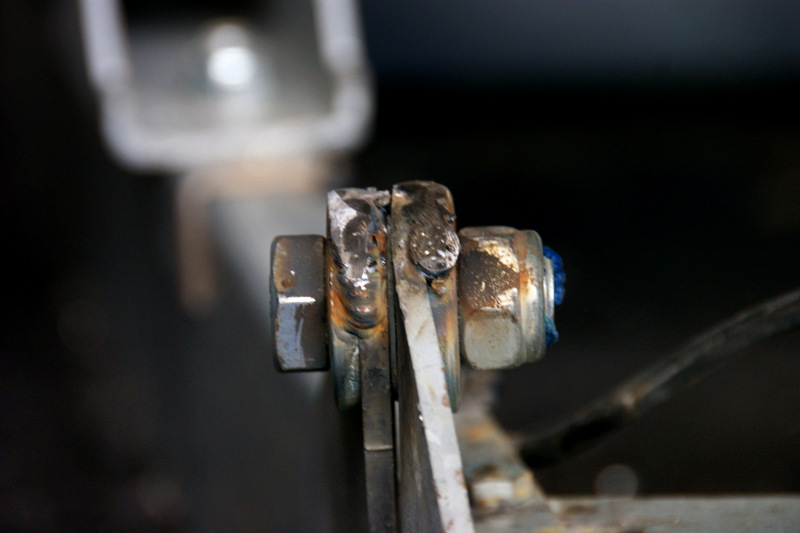

Tiisli kinnituskõrvad said samuti otse loomulikult paksemaks tehtud. Lisasin kahele poole seibe. Jäänud vaid täiskeermega originaalpoldid osakeermega poltide vastu ringi vahetada. Homme saab tehtud.
Keevitus ei kannata muidugi mingisugust kriitikat, aga kahjuks aparaat, mis muidu laitmatult oma tööd tegi, annab hoogsalt väsimuse märke. Üks trafo on haisema hakkanud Sad. Tehtud siiski kuidagimoodi sain.

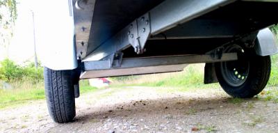

Lõpuks siis see uuem leiutis, millest kunagi ka kergelt juttu tegin. Veekindla vineeri taha põhja alla paigutamine, et tuledepaneel iga konaruse taha kinni ei haakuks.
Siin ta on nüüd. 12mm - ei teagi, kas on seda vähe või päästab mingiks ajaks - eks praktika toob selgust.
Kui mõne kännuga augu sisse õnnestub lajatada või muidu suure surve all murduma peaks, siis tuleb rihveldatud alumiiniumiga asendada. Paksemat vineerplaati on juba raske kinnitada.

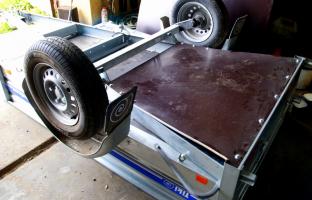

Et selle käruga sain kaasa ka originaalsed porte kõrgendused (eelmised valmistasin ise õhukestest aluselaudadest), mis peaksid nüüd ka alumisi portesid läbipainde eest paremini hoidma, siis otse loomulikult puurisin juurde kaks ava kindlamate kinnituste tarbeks. Enne hoidsid kuuesed poldid vaid keskelt.
RE: Tuunime haagist või ehitame täitsa ise. - Janka - 10-09-2015

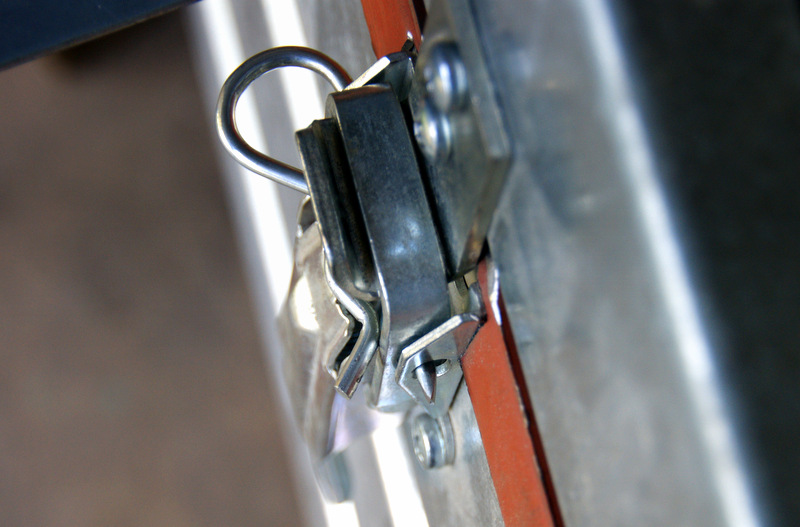

Selline ta nüüd kokkuvõttes sai. Ees oleva vinkliriba mäkerdan ka nähtavasti tsingikarva, liiga karjuvalt püüab muidu pilku.
Sellelt viimaselt pildilt on näha, et tulede paneeli täielikult kaitsta siiski ei saanud. Väike nurk jäi katmata. Ei viitsinud lihtsalt rohkem asja juures mõelda.
Aga nagu öeldud, eks praktika on tõe kriteerium ja kui vaja muuta, siis muudame Smile.

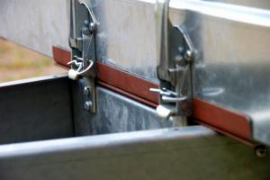

Sama lugu on ka selle küljesangaga. Kui hakkab kuskile takerduma, siis koristan ära.
Poritiivad võtan põllul müramiseks teiselt kärult. Seal on need juba lühemaks tehtud. Nende ümaratega võib vaid maanteel liigelda, mujale nad kahjuks ei sobi ja lõikuma hetkel ei hakka. Õhukesed on ka kuramid, rohkem iluasjad.
