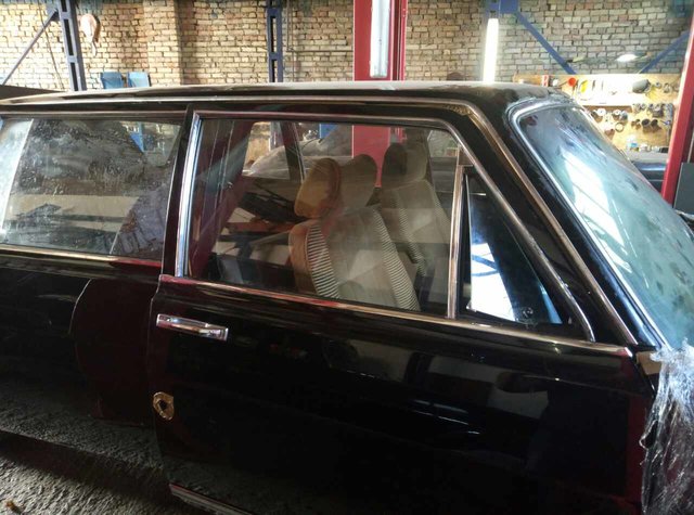

RE: Gaz 14 Tchaika - Formika - 03-10-2017

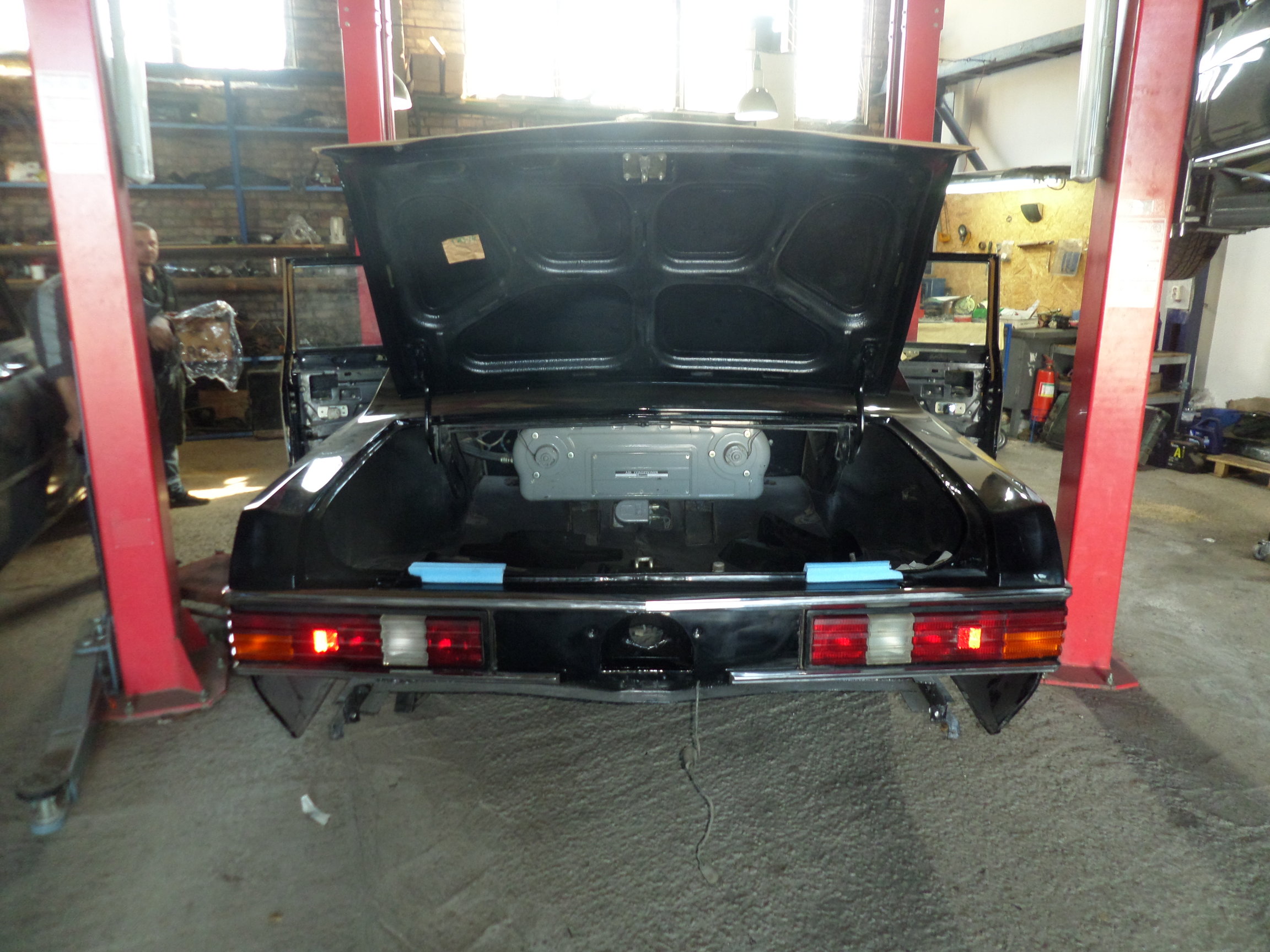

Kuna tööasjus tuli vahepeal teha pikem sõit, Gruusiasse ja Ukrainasse, siis töö pole eriti edenenud.  Poisid panid ainult tuled külge. Taga luugi siseküljel on näha ka originaalne paberilipakas (ime kombel säilinud) värvi koodiga, mis pandi kõigile Nõuka autodele vist ainult sinna.
Ega vist suurt edasiminekut pole lähiajal oodata, kuna kodurahu huvides tuleb paariks nädalaks soojale maale sõita.

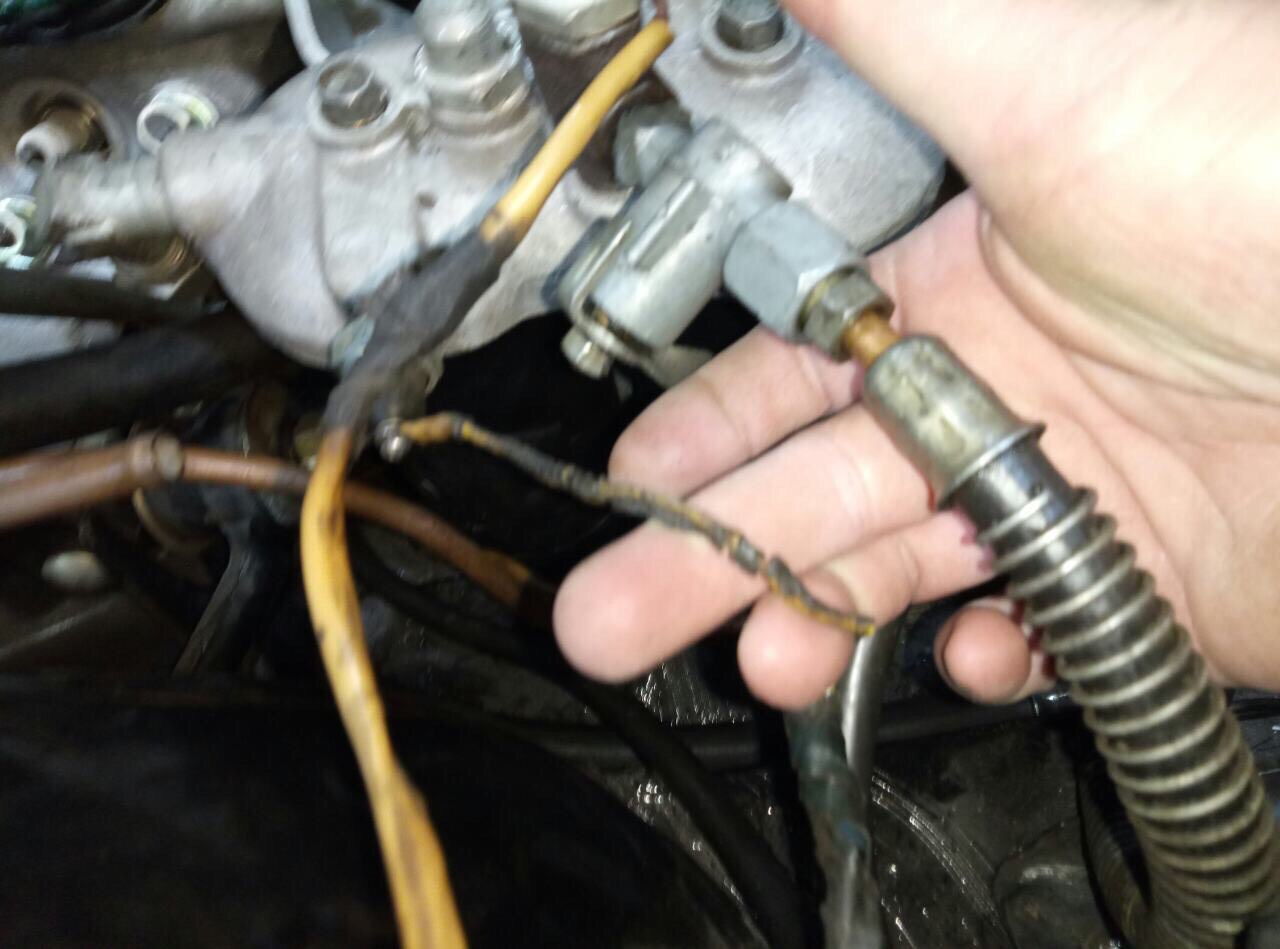

RE: Gaz 14 Tchaika - Formika - 22-11-2017
Pole 14 tchaika teemal mitu nädalat sõna võtnud. Tegelikult mootor juba ammu peal, aga ülalt veel pilte ei pane, sest sealt veel laiali. Põhi probleem on elektrisüsteemis, millele pole veel täielikult pihta saanud. Parempoolne vendikas ja kojamehed said korda aga veel paar kammi sees. Peamises pundist tuli kärsahaisu, selgus, et seal on paar juhet kahjustada saanud ja omavahel lühisesse läinud. Tuleb punt lahti harutada ja mõned juhtmed ära vahetada.
Saadaval on küll terve 14-ne juhtmekomplekt aga 700€ + kohutav töö selle vahetusega. Altpoolt ka mõned pildid.

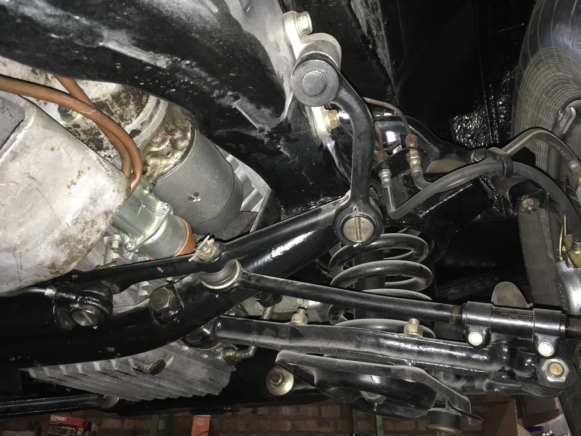

RE: Gaz 14 Tchaika - TeeTL - 22-11-2017
Talasild ja lehtvedru - kas sellest mitte mingit kaubikutunnet ei jää künklisel teel? Massi poolest ka ju umbes sama nagu kaubik.
(22-11-2017, 23:07 PM)TeeTL Kirjutas:  Talasild ja lehtvedru - kas sellest mitte mingit kaubikutunnet ei jää künklisel teel? Massi poolest ka ju umbes sama nagu kaubik.
Hea küsimus, ei tea, pole sellisel teel sõitnud. Trassil oli küll mõnus lasta.

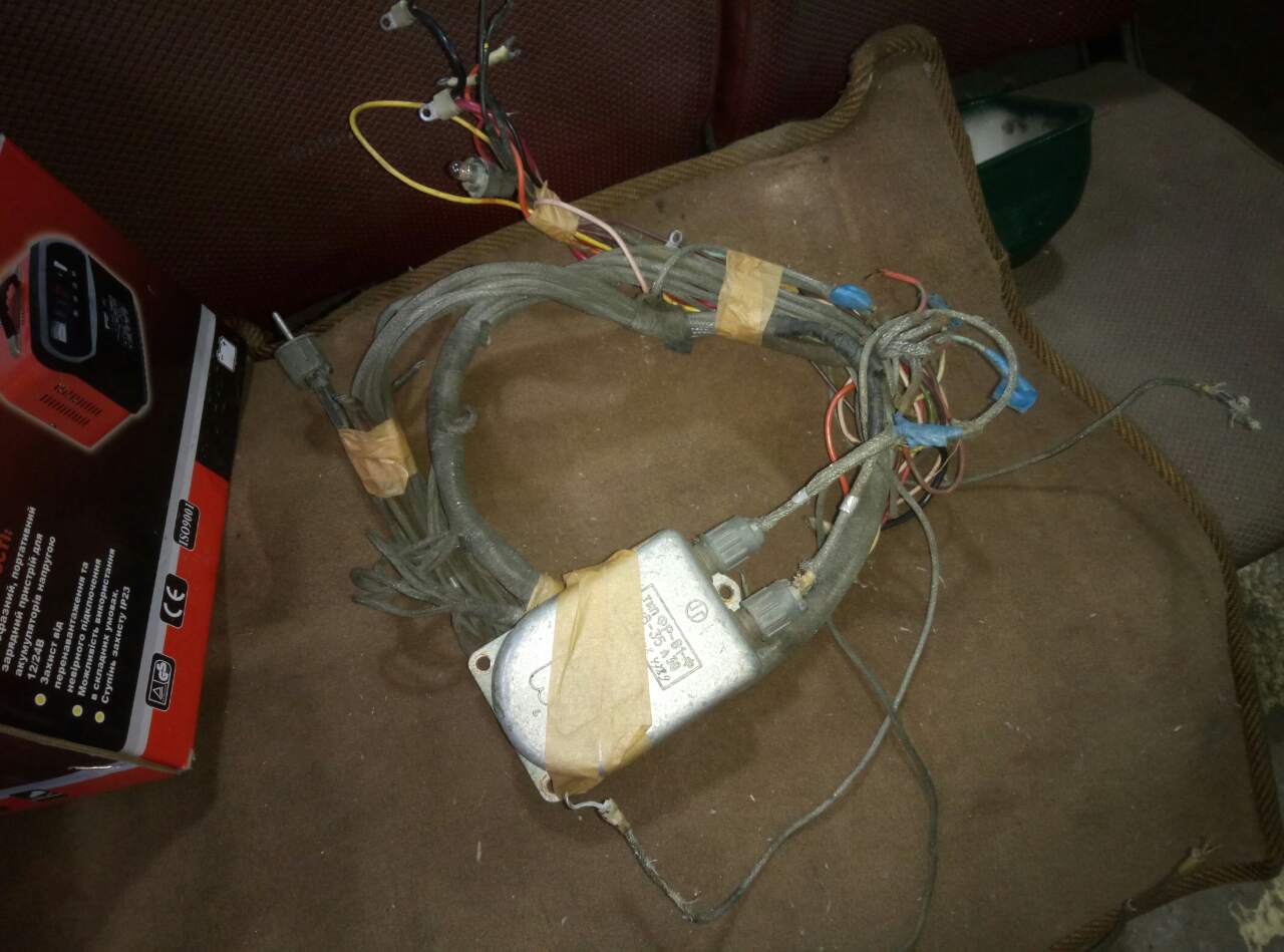

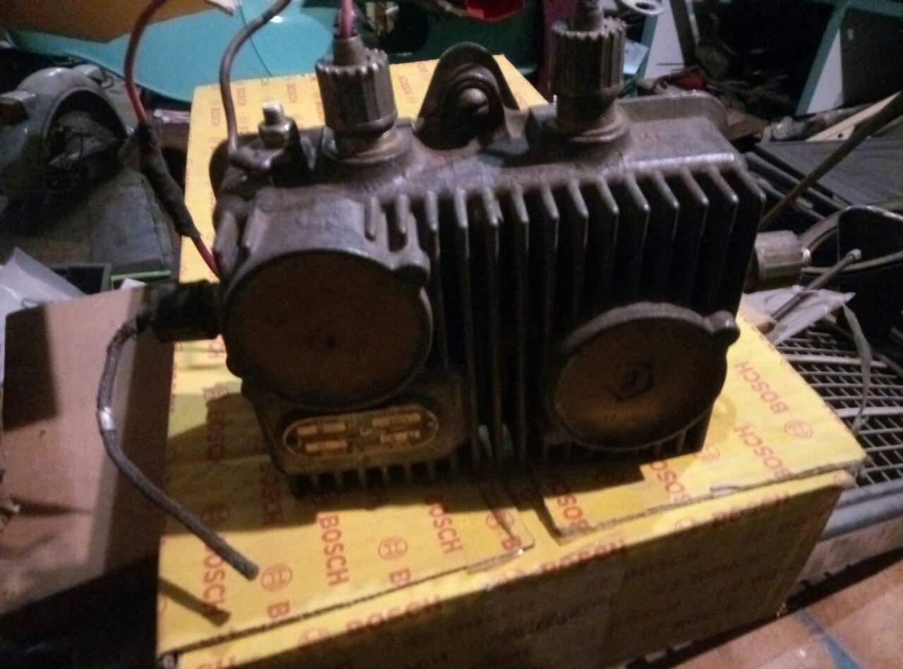

RE: Gaz 14 Tchaika - Formika - 30-11-2017
Gaz 14 projekt on juba habemega. Autol peab olema dubleeritud ja ekraniseeritud süütesüsteem, aga mida polnud, seda polnud. Täna jõudsid Venemaalt kohale paar vajaminevat vidinat. Ainult Jumal üksi teab, kas need funktsivad ka.
