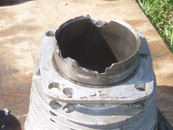

Selleks korraks süüde päevakorrast maas- mootor jooksis kokku Sad Läksin tankima, lasin mootori soojaks ja võtsin kiiruseks 70 km/h, jõud kippus ajuti ära kaduma, seepärast keerasin otsa ümber. 100 m enne koduväravat hakkasid heledad laksud käima ja metalliveski jahvatama, vändast enam mootorit ringi käima ei võta- ilmselt jooksis üks silinder kokku. 270 km sissesõitu on seljataga, üle 70 km/h pole lasknud, krt, ega ometi taas üks kolvilõhkuja mootor?!

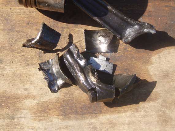

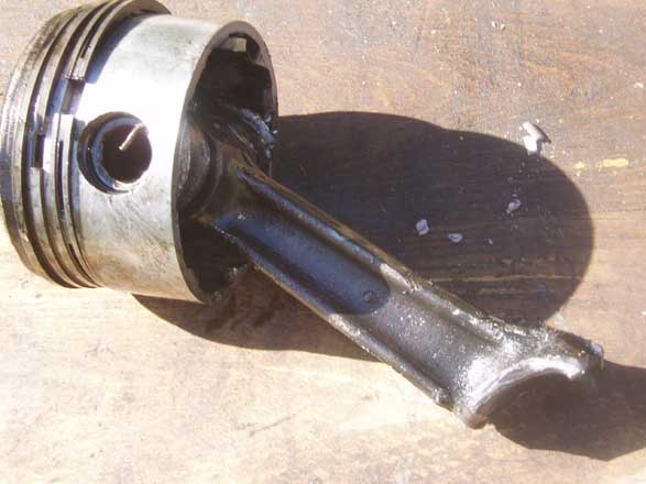

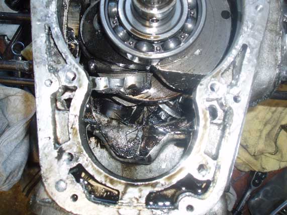

    Enam ei olegi nii huvitav Sad Keps pooleks, võttis kaasa silindri, kolvi, põhja alt piiludes on näha, et õlipump on korralikult laksu saanud, mootori laialilammutamisest pole pääsu. Mis krt sellise jama võis põhjustada? Niisama ju kepsud pooleks ei lähe... splint andis järele?
Kas oskab keegi soovitada mida peale sellist laksu kontrollima peaks? Laagrid, vänt...?

Nüüd on mootor laiali ja pilt on tõesti kurb- väntvõll rikutud, kolb ja silinder tükkideks, õlipump ribadeks. Laagrid, nukkvõll ja teine kolvigrupp on terved.
Usun, et sain aru mis toimunud oli. Tervel kepsul oli üks splint haihtunud ja mutter näpuga keeratav- ilmselt oli sama juhtunud selle kepsuga, mis mootori segi peksis. Õpetussõnad järeltulevatele põlvedele (Wink) : ÄRGE TOPPIGE MOOTORISSE TEADMATA PÄRITOLU SPLINTE!!! Need, mis mina sisse panin, olid välimuselt ja jäikuselt igati asised, kuid ilmselt ei kannatanud nende materjal välja vibratsiooni koos kuumusega ja lihtsalt lagunes laiali. SadSadSad Aga jonni ei kavatse ma jätta- natukene arupidamist millised osad võtta varumootorist ja millised uued hankida ja ehk olen järgmisel nädalalõpul juba tagasi tänaval Smile
