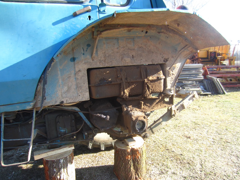

Eilehommikused põllutööd lõppesid üsna varakult:
Loomulikult juhtus see kodust kõige kaugemal oleval põllul, sisuliselt otse naabri akna all. Põllult sain ära hea naabrimehe abiga, kes tuli T-40AM-ga ja tõstis palgiveo vintsiga tagumise nurga üles ja siis lisasin vedamiseks ka enda T-40AM-i abi, sest pehmel pinnasel ei jaksanud üks nelikümmend mäest üles Russi vedada, st oleks jaksanud, aga tõstis esirattad maast lahti ja suuna hoidmine oli keeruline. Igaljuhul kahe neljakümne abiga sai Russ koju toodud. Siinkohal suured tänud naabrimehele, kes jättis oma põllutööd pooleli ja appi tuli. Lisaks oli naabrimees nõus laenama mulle oma teist traktorit, milleks on soolo JUMZ ja sain eilse päeva ilusti tööd teha.
Keegi, kes on tagumise pooltelje vahetusega tegelenud, võiks öelda, kuidas tema lähenes. Ise läheneksin nii: kabiin maha, paagid maha, tagasilla kaan maha ja siis käise kallale. Kas kasutatud pooltelje panek olems mõistlik mõte või pigem poest uus? Mida veel võiks kindlasti ära vahetada, kui juba selline töö käsil? Igastahes nüüd on vaja väga kiirelt tegutsema hakata ja traktor uuesti korda saada.

Purunes selles mõttes täiesti ootamatult, et mingeid hääli vms ei teinud, käis vaid selline korralik "krõmps" ja traktor enam edasi ei liikunud. Küllaga oli selle käisega juba 20 aastat selline mure, et aeg-ajalt tuli mõni tilk oli sealt, paar korda vahetasin tihendit ja toimis jälle mõni aeg, kuigi väga vähe aega siiski. Ise mõtlen, et ju seal oli siiski mõra sees juba varem, murdejäljel on ka näha, et üks 1,5cm x 1,5cm ala on praegu murdunud, ülejäänu on toimunud juba varem ja sellest see lekkimine seal oli.

Saad kätte jah, eeldusel, et võlli teises otsas olevast laagrist kergelt kätte saad. Paigaldamine eeldab küll vanemsihturi täpsust ja kannatlikku meelt, aga tõenäoliselt õnnestub see ilma käist maha võtmata. Olen ka päris mitmel korral metsas käinud võlli abis vahetamas, traktorile jäi veel palgikooremgi kaasa. Kõige tüütum oli ühel korral sulav lumi ja vedelamaks muutuv metsaalune, mille tagajärjel tuli iga poole tunni tagant kõikidele tugipakkudele alla materjali juurde loopida. Tol korral oli vaja eemaldada ka käis, kuna kinnikiilunud laager otsustas ka laagri pinnad rikkuda

Üldiselt jah, suuremat lõhkumist vaja pole ja vilunumad mehed teevad selle ca poole tunniga ära kui riistad ja uued osad käepärast võtta ning selle kõrvale libistavad ühe õlle ka äraBig Grin Mis muret võib tekitada on asjaolu, et kui kaugelt võll murdus, kas on kuskilt kinni võtta ja välja tõmmata, või tuleb senna mingi liughaamri moodi tõmmits külge keevitada, et kätte saada. Otsakaan eest ja käed õliseks Wink

Murdus umbes 1.5-2cm seestpoolt tihendite peal olevat võru. Seega läheb kättesaamine niisama siiski mõnevõrra keeruliseks ja peab pisut aretama.

EDIT: Aga kui pooltelg niisama tõmmates välja tuleb, siis mis teda kinni hoiab, et ta sõidu ajal ära ei kao sõna otseses mõttes? See 4 poldiga krae tundub kuidagi väga õrn selle jaoks, või ma eksin? Võibolla loll küsimus, aga tagasilda pole kunagi veel lammutanud.

See kaas vist hoiabki teda kinni. Laager läks vastu kaant ja kaas surub kogu selle krempli sinna sisse. Ehk siis fikseerib ära lihtsalt. (Parandagu mind targemad, kui eksin) Ise vahetasin ka umbes kuu tagasi ühel 82-l tagumise pooltelje ära. Laagri tööpind võllil oli nii ära kulunud, et laager loksus peal. Kui uut võlli sisse topid, siis suure hammaka otsa ajamine tahab natuke loksutamist, aga kui juba minema hakkab, siis natuke suurema kellassepa haamriga võlli otsa koputades läheb esimene laager ka sisse ja siis läheb asi juba kokku. Sellel võllil ei tohiks stopperit otsas olla, ehk siis ei pea räigelt lammutama, et seda kätte saada. Kuigi ei saa pead selle info eest anda.

Mis jõud seda võlli välja tirima peakski? Pealegi hoiavad võlli nihkumast laagrikrae ja 4 kuueteistkümnest polti. Mis kokku on päris kena tõke võlli väljaujumise vastu.Cool
Vana võlli kättesaamiseks pane miskine raskem kobakas pikemale poldile/vardale ja keevita võllijäänuse külge. Pääsed kangutamisest, saad välja kopsida. Ning murdunud võll on priima materjal treitöödeksWink
Võlli tagasipaneku hõlbustamiseks leia mõni sobiv toru ja topi võll otsapidi sinna sisse - on lihtsam juga juhtida.Big Grin
