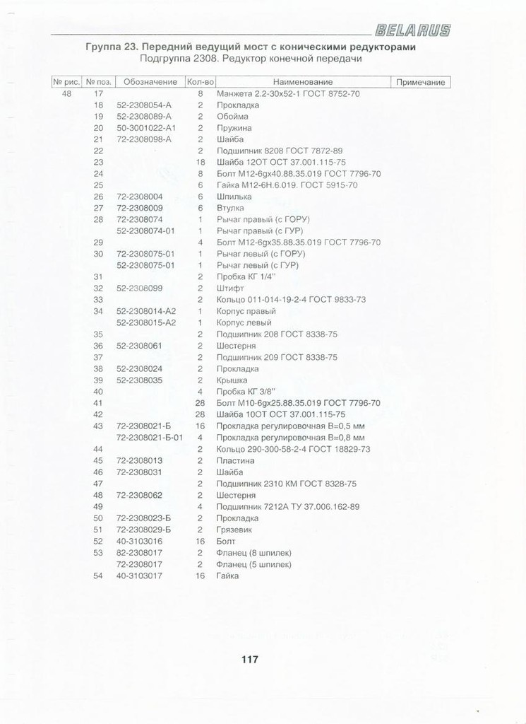

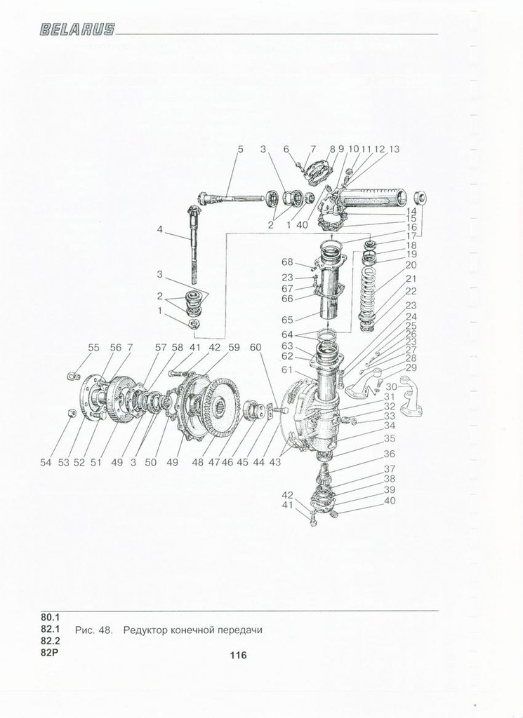

Kas keegi teab öelda, mis mõõdus laagrid on MTZ esisilla pooltelgedel ja püstvõllidel (mõlemad paaris)?. Minu kataloog on selle kohapeal natuke kehvakese pildiga, numbrist ei saa jagu, oleks nagu 97507 (aga sellist mõõtu pole Tartu ühe parima laagripoe andmetel olemas, on olemas mõõdud 97506 ja 97508). Võibolla keegi saaks enda kataloogist või mälusopist järgi uurida.

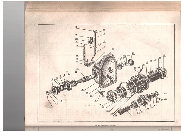

Nii. Saab vaikselt hakata jälle teemakohast sillajuttu ajama. Kas keegi on kursis, kui suur lõtk peab olema MTZ-82 jaotuskasti kardaanivlantsi kinnikeeramisel? Ehk siis kui tugevalt keeratakse kinni joonisel 2 olev mutter ja kas vlantsil 4 peab jääma pikkisuunas võllile ka teatav lõtk?

#92
vale pumpa saab panna jah. papsi töö 82-l pandi vale tootlikkusega pump. nii kui traktori käima panid hakkas üks hulgumine pihta. hüdro ei toimetanud nii nagu vaja ja õli kuumenes ka üle. käskisin ära vahetada. peale seda toimis asi normaalselt.
#93
Oma masinatel olen sele võlli mutrid mõlemalt poolt pooletollise löökkeerajaga täiega kinni lasknud ja ikka venitanud niikaua kuni splindi saab sisse panna. Kui lahti jätta siis logistab nuudid ära ja mõned isegi murrab võllilt lahti.
Kõikide kardaaniflantside vahele olen pannud ka veidi hermeetikut, et õli välja ei ajaks.

Tänud hea vastuse eet, eeldasin ise ka, et asi peaks ikka kinni olema! Sellest tulenevalt üks lisaküsimus on veel. Nimelt, jaotuskasti sain ma ilma selle kardaani vlantsita, viimane asi on tihend ja sealt väljaulatuv võll. Kas vlantsi alla käib ka mõni distants seib (joonisel justkui oleks seal midagi?) Praegu on nii, et kui keeran mutri korralikult kinni, siis jääb splint praktiliselt mutri viimase piiri peale või peaaegu juba mutrist väljapoole. Püüan pildimaterjali ka tekitada. Vabandust lolli küsimuse pärast, aga see esisilla süsteem on minu jaoks täiesti uus teema.

See jaotuskasti teema on ka mulle peavalu tekitanud. Panin kasti külge ja kardaan jäi lühikeseks. Flantsi taha panin distants seibi, nii paksu kui võimalik oli, et splint veel sisse läks ja ka siis oli probleem. 4 mm. jäi ikkagi puudu. Nüüd on kardaani ja flantsi vahel ka veel seibid. Tekkib küsimus: kidas selline asi võimalik on? Kas metsaveo vints on traktori pikemaks venitanud? Või on probleem varuosana ostetud vahepukis?

(10-10-2013, 07:39 AM)Daff Kirjutas:  See jaotuskasti teema on ka mulle peavalu tekitanud. Panin kasti külge ja kardaan jäi lühikeseks. Flantsi taha panin distants seibi, nii paksu kui võimalik oli, et splint veel sisse läks ja ka siis oli probleem. 4 mm. jäi ikkagi puudu. Nüüd on kardaani ja flantsi vahel ka veel seibid. Tekkib küsimus: kidas selline asi võimalik on? Kas metsaveo vints on traktori pikemaks venitanud? Või on probleem varuosana ostetud vahepukis?
Samad küsimused ka minul! Seega panen ka seibi ikkagist sinna vahele. Olin sama meelt, et mida kinnipoole vlantsi keeran, seda pikemat kardaani mul läheb ju vaja. Ainult, et kardaanid on ühepikkused! Kui kellelgi on veel kogemusi, jagage julgelt!

Võtsin hommikul kahel silla väljavõttel flantsid ära ning ei olnud kummalgi mingit seibi. Võibolla kunagi ära jäetud, kuid kõik sobib ilusti kokku. Nendel mis traktorite küljes on, pole kah meelde jäänd, et seal midagi oleks. Flantsi ja mutri vahel käib 3mm terasest spets seib. Mõlemal masinal on jäigad pukid ja siis pole kardaani pikkustega probleemi kah.
