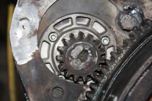

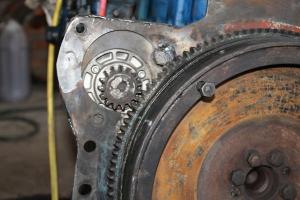

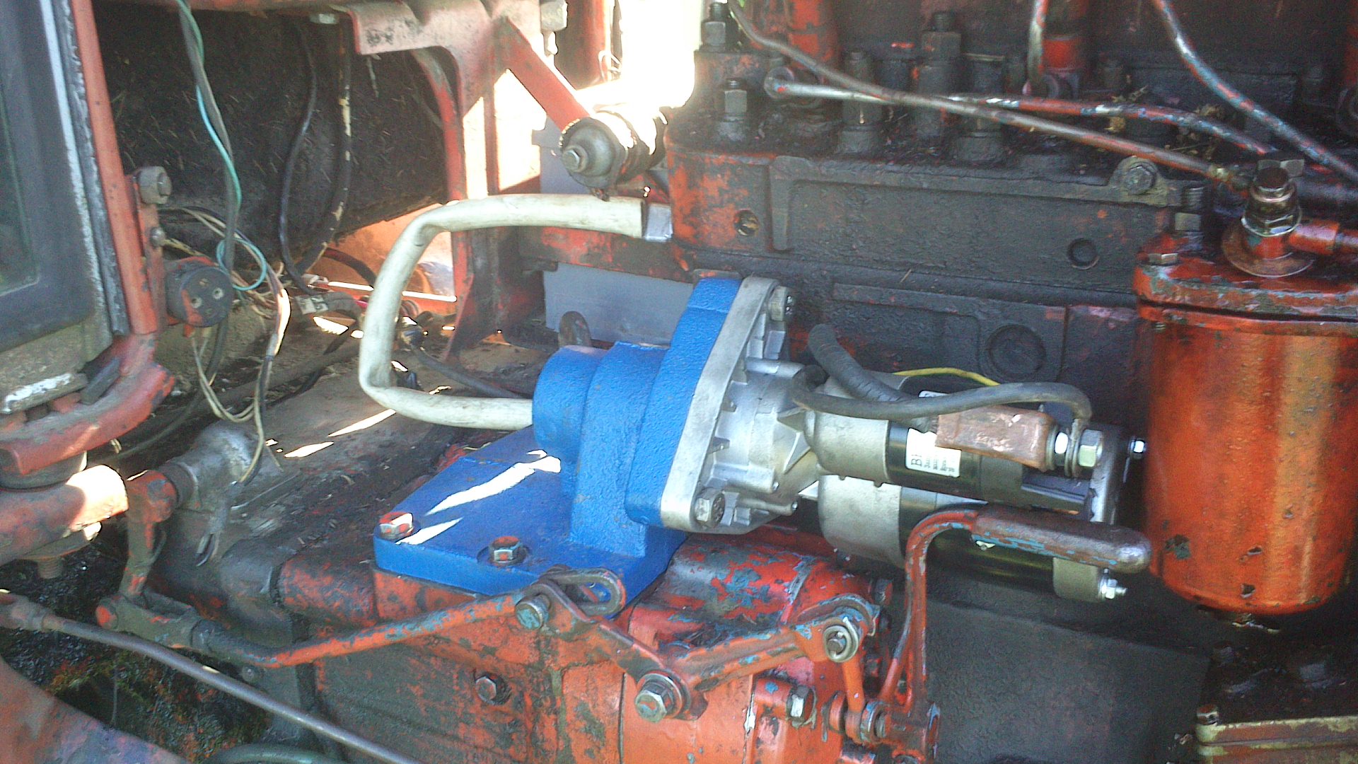

VOH VOH. Saaks sellest viimasest pildist veel paar ülevaatlikumat pilti ning teen omale sarnase asja. Just seda hammakate süsteemi, kas see starteri pendiksi hammakas hambub otse käivitusmootori omadesse?
RE: Käivitusmootor PD-10 -
tamburiin - 17-06-2015
Starter hambub samuti vahehammasrettaga.
Lisaks video, millelt on näha ja kuulda kuidas starter, mis on paigaldatud ilmselt magneeto asemele mootorit pööritab:
https://www.youtube.com/watch?v=tS_LPosega8#t=14
Pole küll väga ergas.
Pilt, kus starter on paigaldatud käivitusmootori töödeldud vaheplaadile;

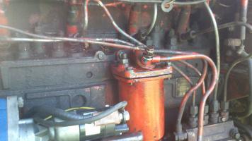

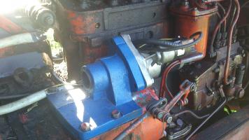

Nii. Tegin antud starter käivitusmootor " vidina " omale ka. Hirmu oli ilmselt rohkem kui asi väärt. Alustan algusest.. Köigepealt ostsin 3.2kw 12v starteri 134€ ja kaks pikemat kütusevoolikut 3.60€tk. Söit koju, starteril ots lahti ja pendiks välja. Köne treialile, poest 2 ölut( treimise eest) ja treiali juurde. Tegu on siiski karastatud hammasrattaga ja treimisele kulus oodatust rohkem aega, kuid tulemus on seda väärt. Edasi tuleb vaheplaat teha, ise tegin selle 10mm plaadist. Punktid " uue" hammaka pendiksi otsa ja saad määrata starteri kauguse, asukoha ja muu vajaliku. Punktid tikud mis hoiavad starterit paigal kinni, jällegi jälgid hambumist. Kui köik klapib keevitad kinni, kui ei muudad mida vaja. Lapid köik lahtivöetu kokku tagasi ja teed esimese proovi paigalduse. PS mahub nibin nabin vahele st starter läheb vastu kütusepumpa, kuid " aidates " mölemat natuke viiliga, suhteliselt vähe vaja aidata, siis mahub kenasti. Kütuse filter tuleb mujale liigutada muidu jääks starterile ette. Tegin 3 proovi käivitust ja ei olnud probleemi. Siiani olen rahul
Siin kohal tänaks kasutajat AT100, tänu kellele mina seda üldse teha sain. Tänan!

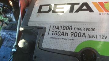

Jõudsime ka meie järgmisesse ajastusse, meil läks see mäng kokku 240 euri (3,2kw starter 120eur ja siis reduktor 120 euri). Alguses sai proovimise mõttes peenem juhe pandud aga sellega ei toimetanud suurt midagi. Panime korraliku kaabli ja täitsa hästi läheb kohe käima, mingit ketramist pole, alguses muidugi kompressioon maha. Kui reduktor kohale jõudis selgus, et peenfiltri potti tuleb radika poole liigutada, seega jäi ta ainult ühe poldi alla ning tuli veel mõni madalrõhu toru ning kõrgsurve toru painutada, et sobiksid. Akust ka siis andmeid, täitsa piisab sellisest. Sidurikang sai ka igaksjuhuks otsa jäetud, et kui kogemata ei peaks pendiksit välja viskama

AT100 - 21-06-2015
(10-06-2015, 14:09 PM)AT100 Kirjutas: Sai selline asi ise tehtud vanast käivitusmootori korpusest. Praeguse ilmaga käivitub normaalselt, mis miinustega teeb ei tea.
Lisan video, minu oma käivitub nii. Küttefiltri tõstsin ülespoole, jääb kapoti varju.
