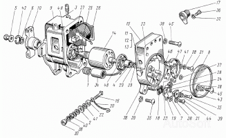

Süütesüsteem põhineb tavaliselt M24 või M124 tüüpi magneetol.

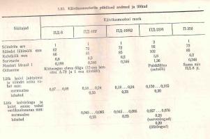

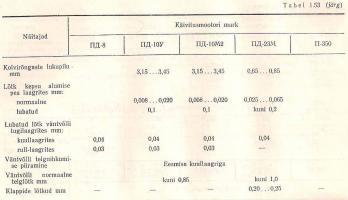

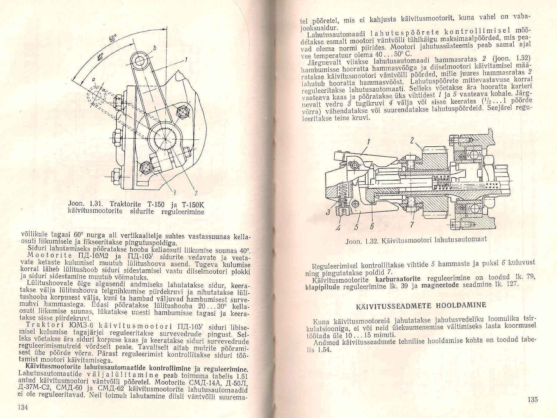

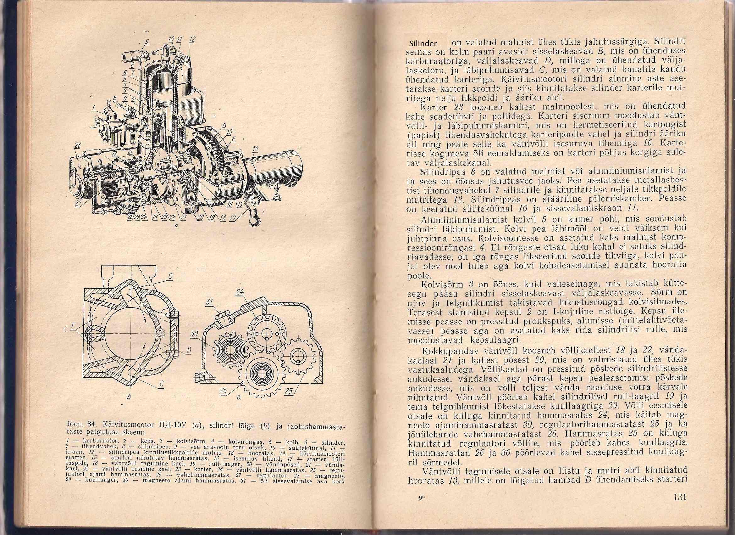

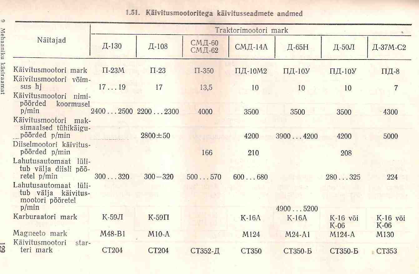

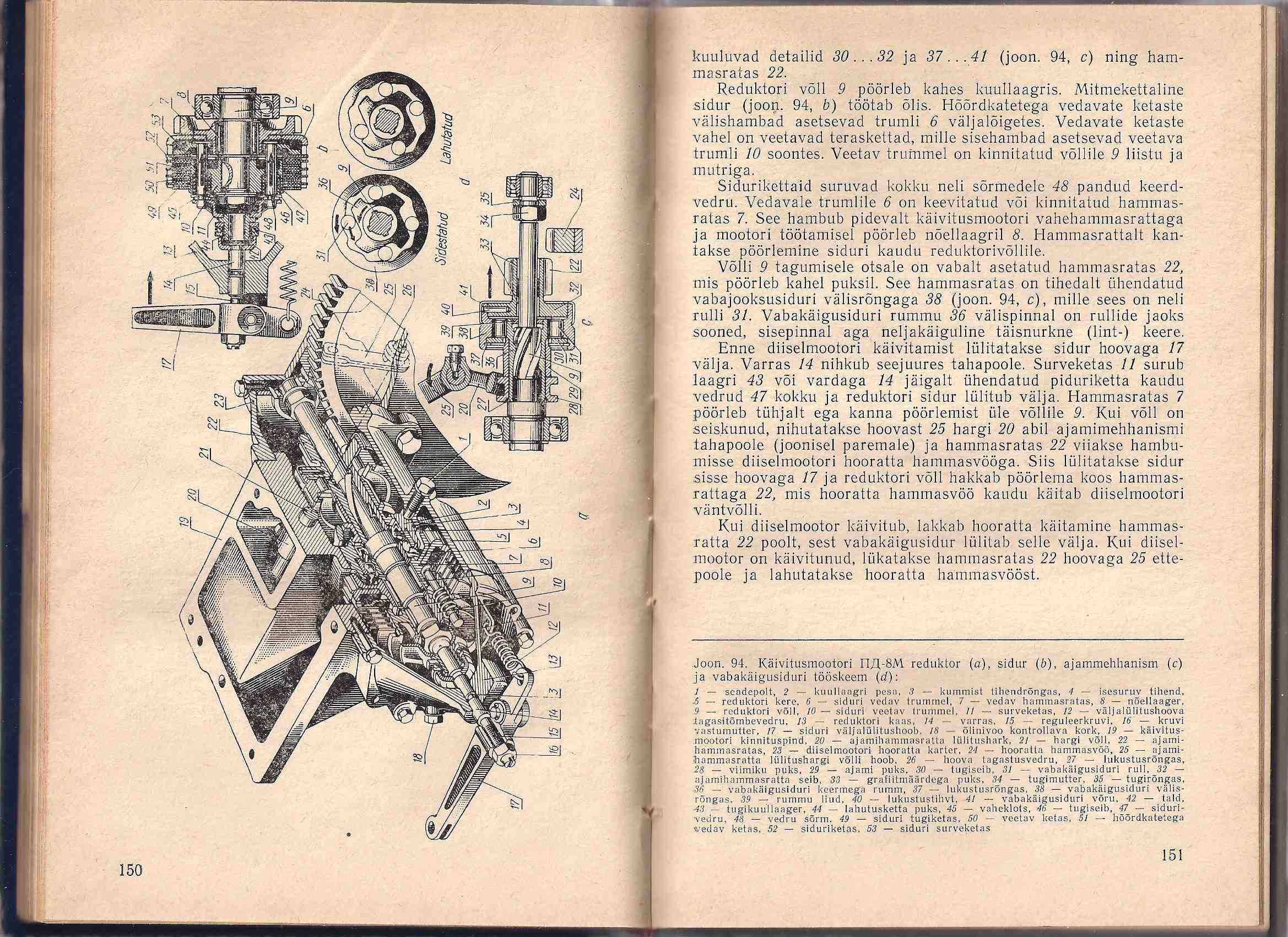

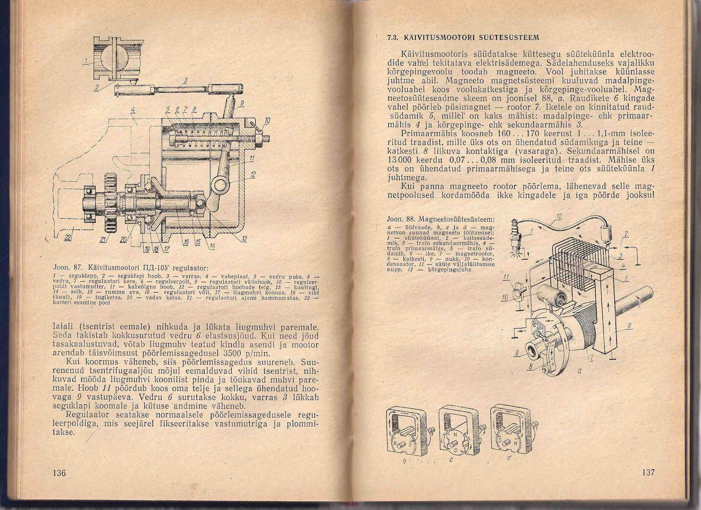

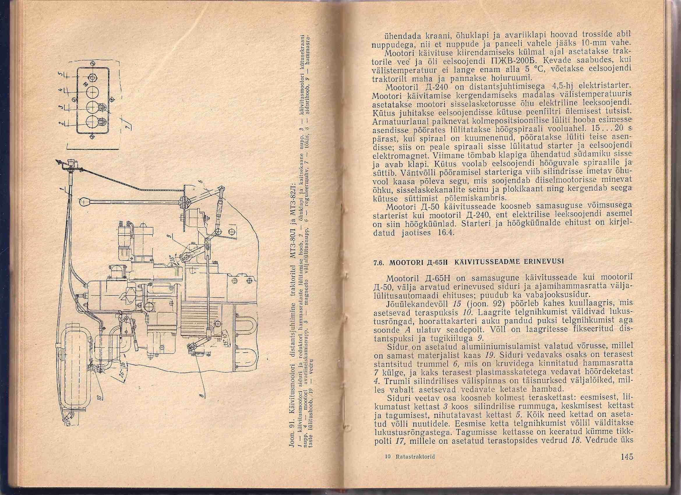

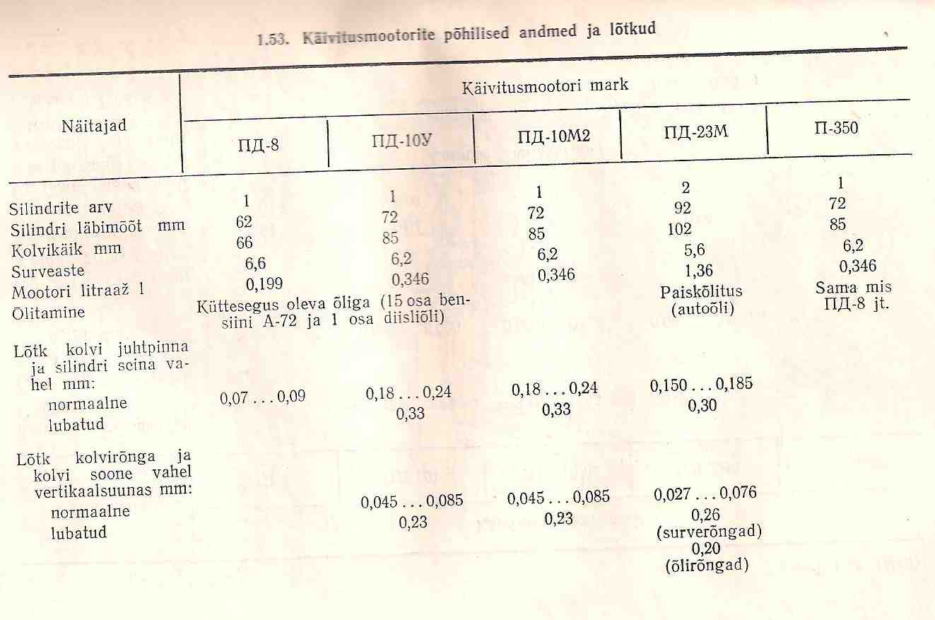

Raamatust "Ratastraktorid" (Tln, Valgus 1981)

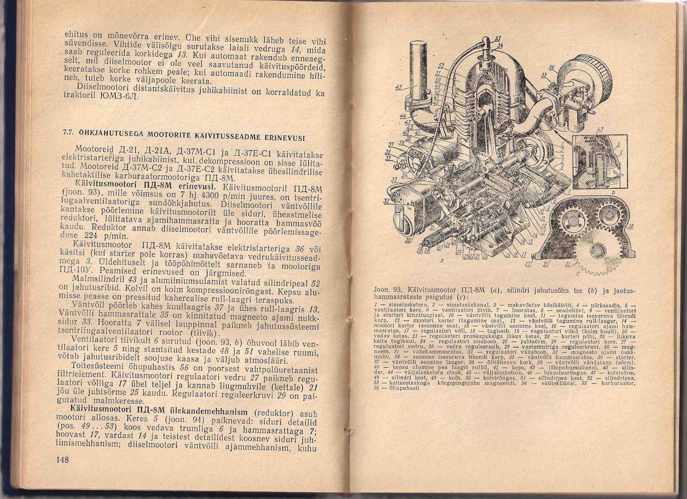

Allpool on juttu ka käivitusmootorist PD-8M, millel 7hj @ 4300p/min
Kasutatakse t25 ja t40 käivitamiseks.
Kui pilt avada ning siis suurendada peaks nägema korralikuma kvaliteediga pilte.
