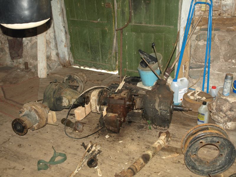

Natuke on ka Martale vidinaid juurde tekkinud ja asi näeb hetkel välja nii :
Gaz 66 küljest nii käigukast kui ka vahekast ja tagasild. Kahjuks pean loobuma reversist, et traktor liiga teehöövli moodi välja ei hakkaks nägama Smile. Aga ju siis gaasitaks rohkem kui tagurpidi vaja sõita. Enamus tööd saab ju ikka otsesõites tehtud. Käigukast on küll must kui tökat, aga tundub, et õli ei pärine kastist endast. Simmerite otsad on kuivad, käigud lähevad ilusti sisse ja käega keerates on täitsa hääletu. Vahekast on aga paras logu ja võllid mida liigutades peaksid esisild, aeglusti ja neutraalasend lülituma on üsna kinni ja pole neid veel käima saanudki. Eks tuleb lahti võtta ja kapremont teha. Küsimus on aga selles, et seal vahekasti küljes on üks huvitav jõuväljavõtt, ei ole sellist näinud. Suundub see asi tahapoole. Kui teaks, et seda saab ka siis sisse lülitada kui vahekast neutraalis on, siis oleks jvv väljavõtt ka lahendatud. Paneks sinna veel pisikese kolmekäiguleise käigukasti vahele kiirendama.
Veel sellises asjas kuluks nõu marjaks ära, et kui ma loobun reversist, siis olen fakti ees, et mu "Marta" hakkab tagurpidi kihutama ja edaspidi roomama- töötab ju Multicari silt tagurpidi. Kui mõeldav oleks see sild ümbes pöörata ja teha uued õli ja tuulutuse avad teisele poole ???
Kangesti meeldib mulle "Berta" esiveoline mootirisüsteem mis aitab traktori lühikese teha, aga ma ei ole suutnud välja mõelda ühtegi varianti kuidas ma sealt jvv-i väljavõtte saaksin. Mul on sama foobia nagu Tiftilgi, et ma ei kannata kette ja rihmu .. Big Grin ja veel üks kast, millel jõu väljavõte küljes oleks muudaks masina jällegi väga aeglaseks ja pikaks. Tagasilla mootoriga aga ei taha ma loobuda vahekastist kuna muidu olekls vedu arvatavasti liiga nõrk ja ebaühtlane.

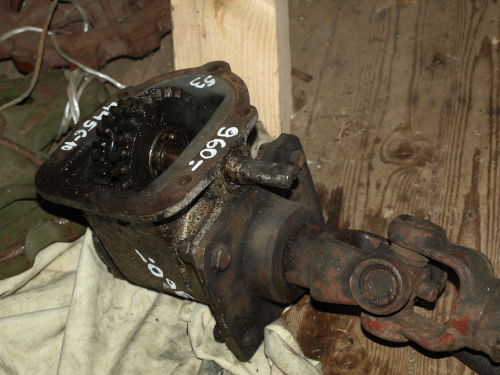

Lisan veel pilte kus on vahekast näha, ehk keegi teadjamees oskab selle jõuväljavõtu kohta midagi tarka öelda, et kas saab seda sisse lülitada kui vahekast neutraalis on ? Kui saab, siis tuleb seda remontima hakata. Esisillale minev kardaaniots jääb praeguse seisuga üldse tühjaks ...

Tundub, et ei ole sama kast ..
(14-05-2013, 23:10 PM)aavu Kirjutas:  vaata kas fikseeritud asendit on normaali ja aeglusti vahel. Kui on, saad vintsiotsa ilma käiguta kasutada, kohapeal.
Mulle tundub, et ei ole sama kast. Neutraalasend on normaali ja aeglusti vahel täitsa olemas iseenesest aga kuidas see jõu väljavõte siis tahapoole läheb kui ta vintsile mõeldud oleks- siis peaks ju ikka ettepoole vaatama, sest vints ju ees. Huvitav mis funktsioon sellel väljavõtul on olnud ?
Üks variant oleks veel muidugi selline, et paneks käigukastile õlipumba väljavõtte ja sealt saaks ka jvv-i tööle panna. Samas kaotaks selle vahekasti väljavõtte üldse ära. Siis saaks ka mitteliikuva põkaga jvv-i käitada.
Kas kellelgi on sellist väljavõttu ? Gas 66-l peaks ju 53 kast olema ?

Tuletõrje 66-l oli väljavõte tahapoole pumba käitamiseks. Seda väljavõtet peaks saama ettepoole pöörata.

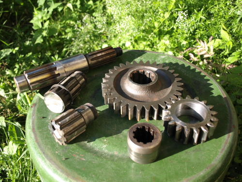

            Nüüd hakkab lõpuks ka tõsisemaks tööks minema. Gaz 66 vahekastis tuleb teha reduktor, mis on 1.8x aeglustav ja muudab käigukastist tuleva päripäeva pöörlemise Multicari sillale kohaseks vastupäeva pöörlemiseks.
Vasakpoolsel võllil tuleb võtta jupp pikkusest maha ja teha ots laagri jaoks parajaks. Kahest parempoolsest võllist tuleb teha 1 võll millel on ühe võlli esimene ja teise võlli tagumine ots. Paneb istuga (tapiga) kokku ja keevitab kinni. Kasti korpusel tuleb ülemine ots suurema hammasratta kõrguselt maha lõigata ka kogu pikkuses ka riba vahelt ära võtta ja uuesti kokku keevitada.

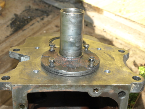

Sidurikoja ava sai parajaks hoonitud 53 -e käigukasti otsaflantsi jaoks ja käigukasti korpusesse tehtud uued augud sidurikoja kinniuseks. K-kasti veetava võlli poole on tehtud vahetükk mis täidab laagirikaane osa ja kuhu otsa läheb teiseltpoolt gaz 66-e vahekastist aretatud reduktor. Reduktorile on tehtud kahest võllist üks ja veetava võlli käbi on treitud parajaks reduktori väiksema hammasratta jaoks, millel on seest nuudid maha võetud. Peale reduktori korpuse paigaldamist saab need kaks asja õige ka õige kauguse pealt kokku keevitatud. Arvan, et kui käigukaste annab kettidega ühendada, mis on proovitud nõks, siis peaks ka hammasratasühendus kinnises korpuses õli sees vastu pidama. K-kasti ja reduktori korpuste vahelt kaovad ka simmerid ja õli saab reduktorisse läbi laagri - väike kahtlus on, et kas piisavalt..???
Järgmisena tuleb siis teha k-kasti vedav võll parajaks hooratta jaoks, millele tuleb panna sisse laager, sest mulle tundub, et seda seal iseenesest ei ole. Ümber teha siduriketas ja paigaldada tugi sidurikahvlile. Siduri lamellid tuleb arvatavasti ka lühemaks teha, sest tundub, et need hakkavad vastu 53-e survelaagri juhtpinda käima.
Kannatab ikka, lihtsalt radiaaljõu suund muutub: kui kettülekanne tirib võlle kokku, siis hammasülekanne surub lahku. Jõu suurus on hammasülekandes (kui hambumine on korrektne) suurusjärgu võrra väiksem.Cool
Lahtisest laagrist tuleb õli kenasti läbi. Ühelt poolt kinnisest imbub läbi. Kahelt poolt kinnisest ei pruugi paksem kraam läbi tullagi...

Kuidas tasapindadega on? Ega emb kumb kast päris õlis töötama hakka?
Tasapind reduktoris tuleb kõrgem kui kastis muidugi, kuna reduktori alumine hammasratas asub k-kasti vedava võlliga samal teljel. Reduktori alumisse ossa jääb aga selline- kauss, kuhu hammasratas otsapidi sisse ulatab ja käigukasti sealt õli arvatavasti õli ära ei jookse, kuna laagri tasapind on kõrgem kui korpuse põhi ja eks käiguksatist, kus hammasrattad kiiremini käivad, pressib jälle õli läbi laagri asemele.
Reduktori hammasrataste hambumine peaks olema ideaalne, sest reduktorisse tulevad hammasrattad samadesse kohtadesse kus nad olid vahekastil. Üldiselt võidan sellega, et reduktori (endise vahekasti) ja käigukasti korpuseid pidi kokku panen, oma 50 cm pikkuses kuna ära jäävad käsipiduritrummel (multicari tagasillas on trossidega käsipidurid) , ja kaks pikka laagrikaant koos käbidega ja kardaanühendus.
