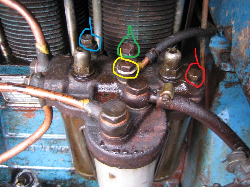

RE: PROJEKT T-40 AM - pannkook - 28-11-2013
Nonii. Muda ja rooste eemaldatud.
Uued filtrid sees ja kopsikud kütust täis pandud.
Mis mutikad need seal filtrikorpuse peal on?
Kas enne, kui ma kukun käivitama, peaks kusagilt õhutama või veel kütust juurde valama?
Tänan.
[Pilt: filter.jpg]
RE: PROJEKT T-40 AM - nissan.pickup99 - 28-11-2013
Ma ei tea kas aitab aga kui mul hiljuti küte otsa sai ja õhk vahele tuli, siis ühe käega andsin võtit ja teise käega pumpasin käsipumbast kütet peale ja sain üsna ruttu tööle, ilma akut tühjaks käiamata. Big Grin
RE: PROJEKT T-40 AM - v6sa - 28-11-2013
(28-11-2013, 12:29 PM)nissan.pickup99 Kirjutas:  Ma ei tea kas aitab aga kui mul hiljuti küte otsa sai ja õhk vahele tuli, siis ühe käega andsin võtit ja teise käega pumpasin käsipumbast kütet peale ja sain üsna ruttu tööle, ilma akut tühjaks käiamata. Big Grin
Mõttetu liigutus. Käsipumba tootlikkus kipub olema väiksem, kui etteandepumbal. Kui need mõlemad ikka korras on.
Poltidest. Kaks tagumist on filtri kinnitus - egas see õhus seisa. Parempoolne võiks olla (aga ma ei tea, kas on - pole pidanud näppima) õhutustamise tarbeks.

RE: PROJEKT T-40 AM - pannkook - 22-02-2014
Kuulge, kas T40 õlivahetustest ja määrimistest ka kusagil teemas põhjalikumalt juttu on?
Täna keerasin paar punni eest. Midagi ei tulnud. Nii ei saa ju rallit sõita!Big Grin
Käigukangi juures on miski suur punn. Sealt tokiga mõõtsin, siis põhjas oli tollijagu miskit paksuvõitu ollust.
Kas nendest punnidest kontrollitakse käigukasti õli? Kollane/roheline
Kas välja lastakse sealt, mis on märgitud punasega?
Traktori taga ka miskine suur punn. See ka selle õliga seotud?
RE: PROJEKT T-40 AM - viplala - 22-02-2014
Need punasega märgitud punnid on kohad, kust õli välja lastakse. Kui sealt midagi ei tule, siis on ollus liiga paks või puudub sootuks. See pask tuleks kastist siiski välja saada. Selleks võta 20-30 liitrit diislit, soovitavalt aja kuumaks, ning vala sisse. Sisse saad valada sealt ülevalt punnist, kust mõõtsid ennist. Seejärel võid traktoril rattad õhku tõsta, ning las tõõtab pool tundi kuni tund tühikäigul, käik sees. Nüüd lase see sodi nendest punasega märgitud punnidest välja ja vala sisse uus õli. Õli läheb sinna 17.4 liitrit.
Ühe hooga võiksid ära puhastada ka lõppülekanded ja ka esisilla omad ning esisilla peaülekande. Üks tegemine sellisel juhul.
Tagasilla omadesse läheb õli 1.7l kumbagi, esimestesse 0,75 kumbagi, ning esisilla peaülekandesse 3 liitrit. Kuid nendes kõikides on olemas ka kontrollavad.
esimesest punasest punnist midagi tuli. Samuti ka esisilla all olevast punnist.
Eedusel, et need kollane ja roheline on kontrollavad, siis sealt ei tulnud midagi.
Mis õli sinna pannakse ka?
