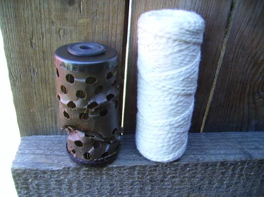

Hea et pandi hoiatav pilt, mis vene filtritega juhtuda võib.
Juhtus mul ka sama asi, kuid nii õnnelikult et papitükid ummistasid ära 2 pihustit ja tulemus oli murdunud pumba nukkvõll ning väljaveninud korpus.
Seepärast ei kasuta oma tehnikal selliseid asju enam.
