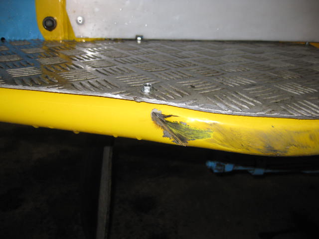

Nüüd siis mõned pildid sõidu ajal saadud värvi kriimudestToungue ja pöörake tähelepanu viimasel pildil oleval ventiilileBig GrinBig Grin

krossiauto peabki kriimuline olema Big Grin
ära neid kõiki kriime korda tee ... tulevad suuremad ja koledamad asemele
