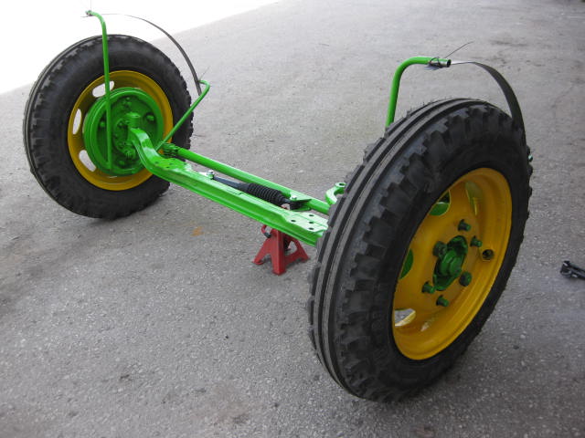

Kaks ja pool nädalat jäänud kuid ehitus edeneb visaltSad aga lootus pidi kustuma viimasenaRolleyes
Roolikarp on leidnud oma õige koha ja tänaseks on ka kinnitused valmis ja ootab Voni kindlat kätt keevituselSmile
Käigukast komplektis ning ootab milla teda roheliseks maalitakseRolleyes

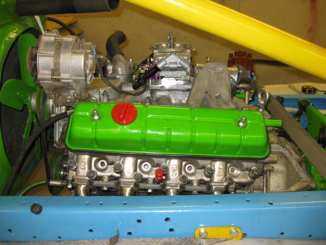

Et mootoris tuuled vabamalt käiksid tuli mõned avad juurde tehaRolleyes
Esisild on vist salati peenras käinudBig Grin
Ja veljed tärkand koos võililledegaToungue
Esisild peaaegu komplekteeritud vaid ootab tiiva kinnituste keevitust ja loomulikult poritiivad kaSmile
Tagasild komplektis ning ootab külge monteerimistSmile
Minu lemmikud, ilusad taga veljedWink Rainar lubas veel punased triibud peale maalidaSmile
Pekki pildid kõik tagurpidi järjekorrasToungue

(18-05-2014, 18:12 PM)einota Kirjutas:  Kaks ja pool nädalat jäänud kuid ehitus edeneb visaltSad
Jah - ning tühja neist punastest triipudest tagavelgedel aga ürita komplekt kokku panna! Alati võib tekkida mingi ettearvamatu/ootamatu probleem. Peaksid enne jõudma ka mõned kiiremad ringid teha !!!
Ei taha siin targutama hakata aga pahatihti on olnud nii et krossimees ise on võistlusel kohal aga auto kodus.Küsimusele miks nii - on tavaline vastus:
"Ehh paar tundi jäi remondiajast puudu" Sad
Veel elusolevad/ja uued Balti krokodillid aetakse joonele sel aastal 5 korral.
Eestis:Tapa (07.06),Varstu (26.07),Hinsa (20.09)
Lätis:24.08 Smiltene,06-07.sept.Bauska
Et siis septembrikuus Võrumaal Hinsas peaks selguma kellel kiireim "kroku" ja kes "Liivimaa parim krokodillitaltsutaja" aastal 2014 Wink
Igatahes jõudu/jaksu Eino ja loodan Sind Tapal stardirivis näha !!!
