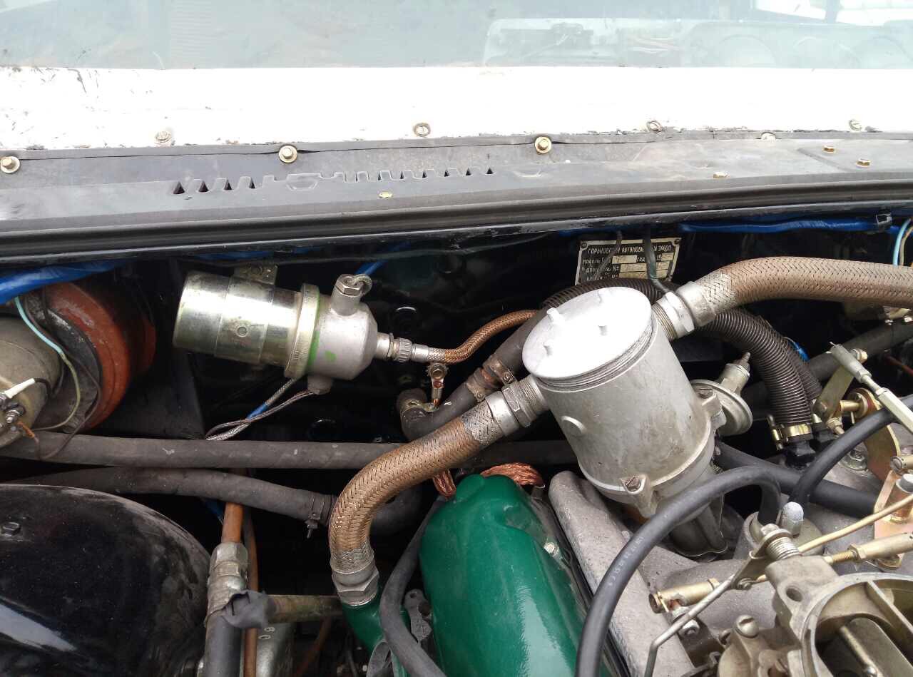

Esimesel pildil olev jubin on tuttava loomuga. Kui Sinu oma miskil põhjusel natuke vähe toimetab, siis kruvime mõnelt sõjaväe Zililt teise maha ja katsetame sellega. Võimalik, et isegi seda teist jubinat võib leiduda.
RE: Gaz 14 Tchaika - Formika - 30-11-2017
(30-11-2017, 19:06 PM)Mufff Kirjutas:  Esimesel pildil olev jubin on tuttava loomuga. Kui Sinu oma miskil põhjusel natuke vähe toimetab, siis kruvime mõnelt sõjaväe Zililt teise maha ja katsetame sellega. Võimalik, et isegi seda teist jubinat võib leiduda.
 Jah, need on täpselt ühesugused, nii sõjaväe ZIL-l, URAL-l, kui ka valitsuse ZIL 4104 ja + mudelitel. Kas sul siis enamlased siit lahkudes jätsid mõned ZIL-d hoovile seisma, kust annab kohe maha keerata.

Juba paar nädalat pole 14-dast Tchaikast juttu olnud. Niikaua, kui ära käisin sai elektrik oma töödega maha ja kõik vead kõrvaldatud. Suure finaalini läheb veel aega aga selle aastaga peaks joone alla tõmbama. Järgmisel aastal saab Kajakas 35 aastaseks ja siis tuleb kõrge komisjon kohale kutsuda, eks siis saab projektile joone alla tõmmata. Mõned pildid ka problemaatilisematest sõlmedest.

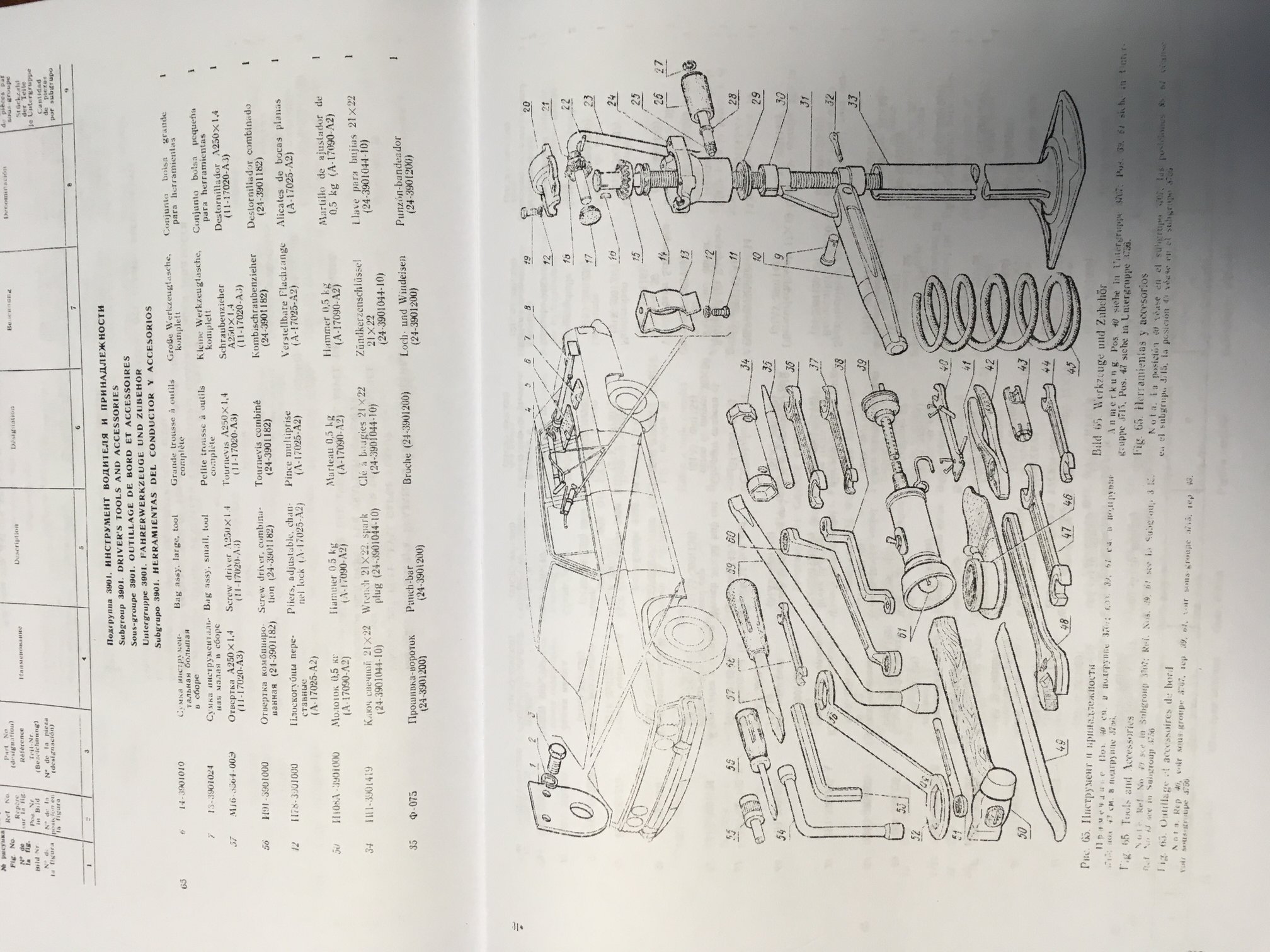

RE: Gaz 14 Tchaika - Janka - 13-12-2017
Huvitav milleks on sellisel autol kasutatud süütesüsteemi veevastast varjestust?
Praktiline otstarve ju puudub.
RE: Gaz 14 Tchaika - Formika - 13-12-2017
(13-12-2017, 18:31 PM)Janka Kirjutas:  Huvitav milleks on sellisel autol kasutatud süütesüsteemi veevastast varjestust?
 See oli rohkem ette nähtud kaitsmaks süüte süsteemi  väljaspoolsete mõjutuste eest. Näiteks pole võimalik seda süüte süsteemi saboteerida, aga ka tuumarünnaku puhul jäid need autod tööle. Pole füüsikas nii tugev, aga võib-olla on siin tarku, kes oskavad seletada, kuidas aatompommi lõhkemine rikub süütesüsteemi.
RE: Gaz 14 Tchaika - Walter - 13-12-2017
Tuumapommi plahvatusega käib kaasas EMP (electro magnetic pulse) mis tapab elektriseadmed. Kahjuks jäeti välja mõtlemata kes selle töötava mootoriga autoga (kui see mingi ime läbi võiks juhtuda) edasi sõidab kui kõik elav on molekulideks põlenud. Smile
Kas see süütesüsteemi varjestus polnud pigem selle eesmärgiga et vältida raadiohäireid mida süütesüsteem võis tekitada - pakun et lisaks tavalisele raadiole (mida kõrge ladvik soovis nautida absoluutse helipuhtusega) võis autos olla ka muid delikaatseid ja tundlikke elektriseadmeid alates raadiojaamast kuni tuumakohvrini ning millede tööle polnud erinevad elektrisaastimpulsid teps mitte head. Süütekomponentide tolleaegne kvaliteet polnud ju teab mis kõrge.
(13-12-2017, 19:30 PM)Walter Kirjutas:  Tuumapommi plahvatusega käib kaasas EMP (electro magnetic pulse) mis tapab elektriseadmed. Kahjuks jäeti välja mõtlemata kes selle töötava mootoriga autoga (kui see mingi ime läbi võiks juhtuda) edasi sõidab kui kõik elav on molekulideks põlenud. Smile
  Teenisin sõjaväes tankipolgu upravlenies, olin aasta aega sidesoomuki juht. Terve masin oli sideaparatuuri täis, aga samas mõlemal 51 mootoril seda varjestust polnud. Küll oli see aga meie rühma tankimis ja varustus Uraalidel, see võis küll olla veetakistuste ületamiseks. Nii, et kurat seda aru saab, miks seda Tshaika ja Zil limusiinidelele topiti. Eriti Tchaikadele, need ei olnud ju kõige kõrgema eliidi autod.
RE: Gaz 14 Tchaika - sfinks - 13-12-2017
Ma arvan küll, et see ekraniseeritud süsteem oli ikkagi kõige rohkem vee kaitseks. Küllalt tuli ette juhuseid, kus läbi sügavama lombi sõites tuli juhtmeid ja jagaja kaane alust kuivatama hakata. Meil ka sõjaväes olid kõigil veoautodel ( GAZ 66, ZIL 131, URAL 375 ) sellised lisad peal. Teatud ettevalmistusega sai nende masinatega küllaltki sügavast veest läbi sõita. Näiteks oli ette nähtud lasta lõdvaks ventilaatori rihm ja panna  spetsiaalsed kummi seibid aku korkide alla ja vist oli veel midagi. Õhu torud olid ju kabiini kõrval. Ühel õppusel tuli endal ka läbi vee sõita Uraliga, nii et munad olid märjad.

Käsil Gaz 14 komplekteerimine. Kui kellelgi on midagi allolevast komplektist välja pakkuda, laske käia. Eelkõige oleks huvitatud originaalsest tungist.
