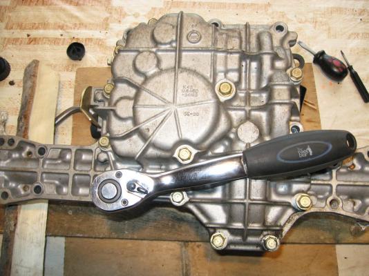

Ainus altpoolt pilt minu K 46-st. Millised õli väljalaskmise korgid?

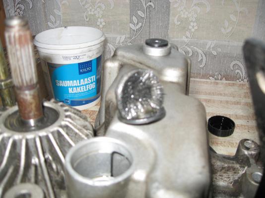

Selline nägi välja üks magnetitest peale 475 töötundi. Pilt kahjuks udune.

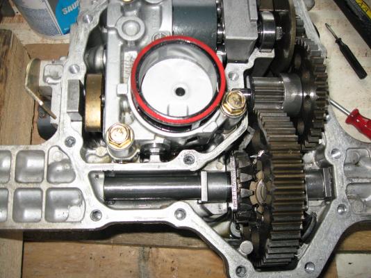

Kasti sisevaade peale peale hooldust.

(22-09-2018, 23:21 PM)jürimees Kirjutas:  Ainus altpoolt pilt minu K 46-st. Millised õli väljalaskmise korgid?
Tõepoolest ei ole.Ainult kohad kus peaks punnid olema.Huvitav mis värk on?
