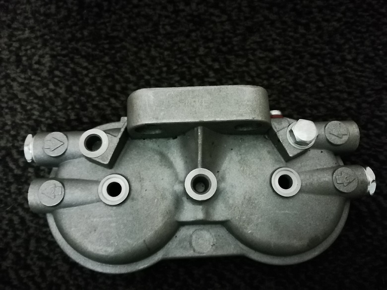

Kas Sul on võimalus teha filtriteta kaanest "seestpoolt" pilt? Huvitaks, kuidas kanalid on tehtud.

[attachment=73058]
Seal on üks auk mis ühendab kahte potti omavahel.
RE: T-40 sidur kinni - huvi5 - 13-12-2018
Palju õnne. Kõik pole kuld, mis hiilgab. Lahe näeb välja, aga nüüd oled hädas. Variant on teha selgeks, kuhu avad suubuvad ja siis prooviga üleliigsed ülevoolud sulgeda, keemilise metalli ja muude abivahenditega.

Kas see pealtpoolt polt seda ühenduskanalit ära ei sulge? Selle ülemise korgi kaudu saaks filtreid täita, õhutada.

Õhutada saab sellest mutrist mis seal paremal on,pealpool need augud on vist lihtsalt seal,nendes pole keeret ega need pole ka läbivad.

Mis mõttes hädas? Algne seis ju, kvaliteetsemate ja inimsõbralikumate filtritega.
Kas need külgmised "avad", milles pildistamise ajal korke ei paista, on tegelikkuses umbsed? Ei avasid, ei keermeid? Või on neist korgid välja keeratud?
Peal keskel olevad avad peavadki olema keermeta, kuna sealt läheb ju läbi filtri põhjani filtrit kinni hoidev polt.

(13-12-2018, 21:49 PM)v6sa Kirjutas:  Mis mõttes hädas? Algne seis ju, kvaliteetsemate ja inimsõbralikumate filtritega.
Nendes oli plastik korgid,igas otsas on keermega augud sisse ja välja noolega.
Keskmised augud on jah filtri kinnitamise poldi augud,aga kahe filtri keskel ja vasakul ääres kus paremal on õhutusnippel on kaks pime auku,mis ei ole läbivad ja kus ei ole keeret.
RE: T-40 sidur kinni - Marko - 13-12-2018
Need on mingi muu süsteemi jaoks seal, sel juhul puuritakse lõpuni ja.....
Üks vorm mitme erineva toote jaoks, nii tehakse.
RE: T-40 sidur kinni - 2715 - 13-12-2018
Kas keskele saaks keerata piisavalt pika asja sisse et ta selle vahekanali kinni paneks?
See Cav kõrgsurvepumba kütusesüsteem on üks koledamaid insenerikunsti mõttevälgatusi sest sealt keskelt jookseb kütus paaki tagasi.
Etteandepump aga imeb kütuse sealt filtripotist ja suunab siis tagasi ja nii edasi.
ühesõnaga selle nikastuse skeem.

RE: T-40 sidur kinni - Paksumaksu - 14-12-2018
Ise arvan,et ei hakka midagi ringi tegema,vaid jätan selle filtri enne etteande pumpa,ühest otsast sisse ja teisest otsast välja ja peale etteande pumpa panen mingi ühekordse filtri.
Lihtsam oleks ikka olnud kaks ühest filtrit osta,settepotiga etteande pumba ette ja tavalise peale etteande pumpa.

Kas see filter mitte jadamisi ei tööta? Kas mõlemad filtri elemendid on ühesugused või on erinevad?
Küll ju selliseid filyreid kus nii peen- kui jämefilter ühe kaane küljes.
Elemendid ühesugused, korpuses väike auk kust kütus jookseb ühest filtrist teise ja sealt välja, ehk siis ühest potist sisse ja teisest välja.

RE: T-40 sidur kinni - v6sa - 14-12-2018
(14-12-2018, 00:21 AM)Paksumaksu Kirjutas:  Ise arvan,et ei hakka midagi ringi tegema,vaid jätan selle filtri enne etteande pumpa,ühest otsast sisse ja teisest otsast välja ja peale etteande pumpa panen mingi ühekordse filtri.
Pane see peenfiltriks ja kui pead vajalikus, siis pane enne pumpa tavaline plastjunn.
