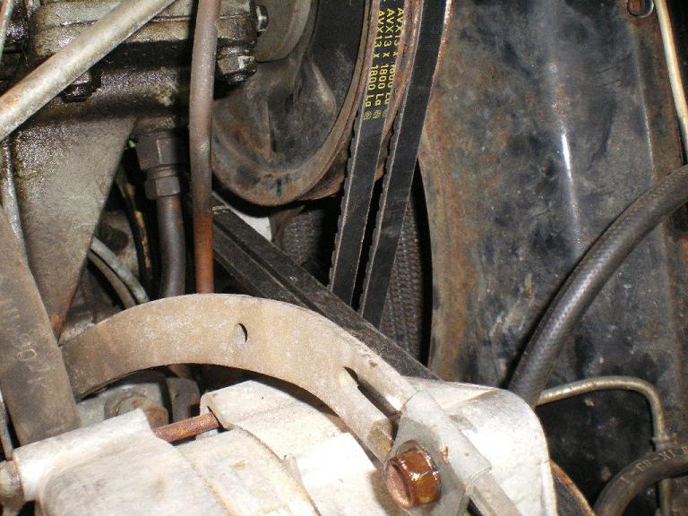

overspeed Kirjutas:Kuna üks geneka rihm oli öhtal, otsustasin köik rihmad uutega asendada. Kompressori-roolivöimendi rihmad tuleb niikuinii maha vötta et geneka-veepumba rihmi vahetada.
Geneka rihmad sai esimese korraga öiged. Natukse väiksemad olid kui need vene päritolu mis pääl olid, kuid läksid kenasti paika. Raskem oli aga kompressori rihmadega. Alles kolmanda korraga önnestus öiges möödus saada, sest selles möödus rihmu pole nagu pääl olid, ning needki olid liiga pikad, sest roolivöimendi ölipotsku jäi peale pingutamist viltu. 1800-sed olid löpuks öiged mis läksid pääle ning roolivöimuölianum jäi otseks.

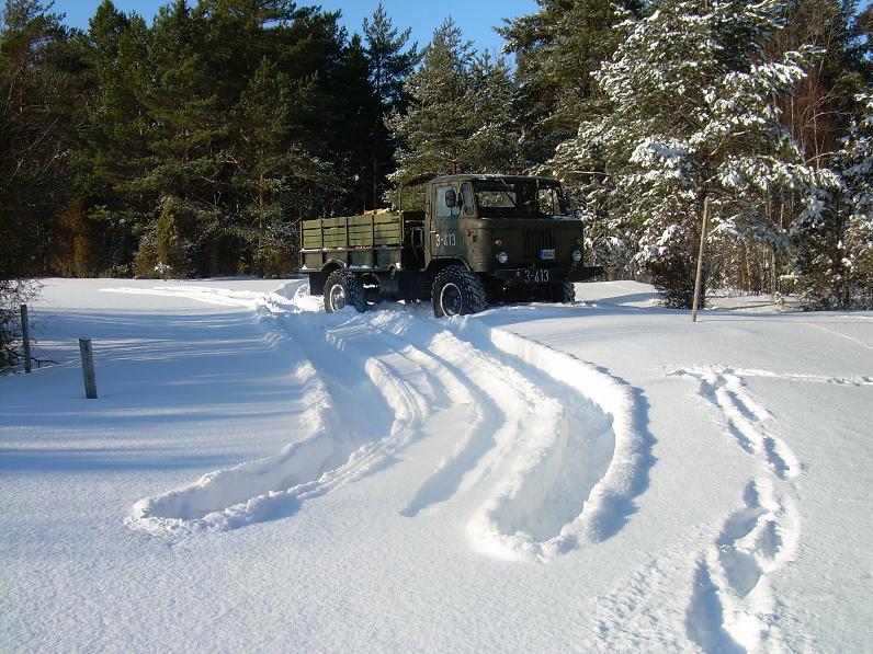

overspeed -  18-02-2011
-25 C, katel-eelsoojendi töötab kenasti. Löbu laialt.
