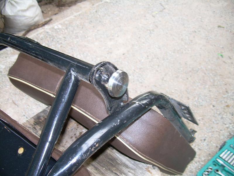

Et silmale ilus vaadata oleks:
Seljatugede süsteemid ka nüüd korralikult töötavad, natukse painutada ja ölitada ning puuduolev käenupp:

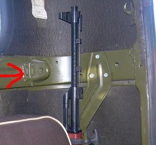

Selline magamisase käib ilmselt selle konksu taha, mis sellel pildil üleval nurgas:
(07-09-2010, 11:30 AM)aavu Kirjutas:  http://www.motomajand.ee/?id=4_27_15_634
Just just, see mul proovitud värk, oli kohe kaasas masinaga.
(08-06-2009, 00:37 AM)overspeed Kirjutas:
(22-12-2008, 02:12 AM)cesium Kirjutas:
overspeed Kirjutas:Kabiinis on nari juhi jaoks ka alles.
Kuhu ja mismoodi see käib?
Üks aas kummaski nari nurgas käivad kunde pool konksude otsa, samuti ka juhi pool kumbki nurk, kuid sääl on aasade rihmad pingutatavad, et saaks nari pingule tömmata.
Siis on kolm pingutatavat rihma tagaseina külge. Neist 2 tuleb esialgu lahti jätta, et siis altpoolt nari ja tagaseina vahelt magamisase peale ronida. Peal olles pingutab tagaseina rihmad ka ära.
Ise poleks nii proovinudki, kuid tuttav söjaväeajast mäletas, et nii sai ronitud.

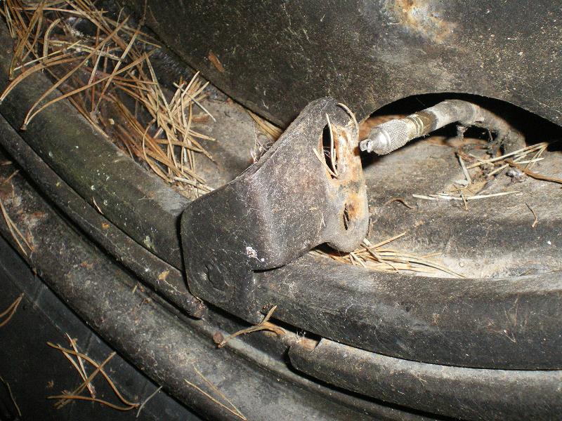

Miks rehv tühjaks läks veel ei tea. Panin hetkel ventiili sisse ning lasin 3 bar survet, eks hiljem vaatan, kas vähenend. Vöimalus ka see, et ei pidanud tolle tsentraalpumpamissüsteemi rehvikraani kummitihend. Paistab ta päris päevinäinud:
Kes veel pole lammutanud, kraan iseenesest suht lihtsa ehitusega. Rehvi sisekummi-torust vötab kinni kummitihend millele mutriga keeratakse läbi seibi press pääle, kummi ümbritsev osa nati koonuses, öhu suleb metallkuul vasta metalli (kraani korpus on pronksist). Kraani avamise völli tihendatakse samuti kui teises otsas vöetakse siselohvi torust kinni:
Seniks, kuni kraan küljest ära, panin siselohvile ventiili ja korgi ette:

(16-11-2010, 00:41 AM)overspeed Kirjutas:  ... Vöimalus ka see, et ei pidanud tolle tsentraalpumpamissüsteemi rehvikraani kummitihend. Paistab ta päris päevinäinud...
Nii ka on. Kui rehvi öhukummil ventiili sisse panin ja 2,8 bar sisse pumpasin, siis 2 nädala möödudes säält miskit vähemaks ei läinud. Kraani kummitihend ei pidanud (olekski piisanud vaid kraani äravötmisest ja ventiili panekust, aga sai vähemasti kätt jälle harjutatud rehvivahetuses). Uued tihendid juba stantsiga välja löödud ning vahetan siis juba köigil kraanidel. Originaalid olid 3mm ja 3,5 mm paksud, kuna mul 3,5-st ei ole siis tegin 3mm ja 4mm. 3 on paras kraani völlile, 4 läeb tihedalt öhukummi ventiili torule.
Kui nüüd taas ratast vahetan, siis vötan küljest ka tolle tsentraalkummipumpamise süsteemi öhuvooliku ratta silla küljest. Kuna Rebella mind nendega varustada ei soovi, siis läen originaal näpus linnapeale alternatiivi otsima. Löpppeatus on arvatavasti Hydroscand'is, kus mind ennemgi aidatud on vajaliku vooliku konstrueerimises, enamus tehakse kohapeal valmis.

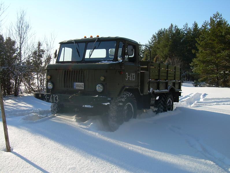

-25 C, katel-eelsoojendi töötab kenasti. Löbu laialt.
Arrogance diminishes wisdom !
