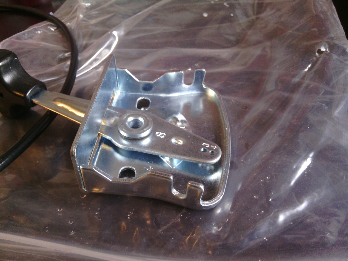

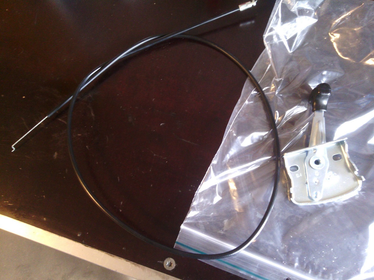

Tuhlasin veidi ringi.
Leidsin siukse huvitava gaasitrossi, mis on algselt mõeldud muruõhutajale gaasitrossiks.
Sees on painduv traat mis lubab nii tõmmata kui lükata erinevalt trossist, mis ei sobi lükkamiseks.
Trossi kõri pikkus on 1,1m ja kinnitus on mõeldud ümber käepideme toru.
Komplekt tross ja käepide on 23+km .
Veidi pead ise ümber tegema kuna käepidemel on 3 astet sees.Sul pole astmeid vaja. Lööd haamriga astmed sirgeks Big Grin
Tsikli jm gaasitrossid ei sobi kuna nad on mõeldud nii, et karburaator ise tõmbab gaasi maha ja gaasi peab pidevalt hoidma. Pole veel seatava hõõrdetakistusega tsikli rutsaksid näinud.
Ideeliselt peaks sul gaasikäepideme ülemine ots liikuma vabalt. Ning mootori hoovastik on kergelt tihkeks reguleeritud. Siis saad gaasitrossiga millel on jäik sisu tõmmata ja lükata.

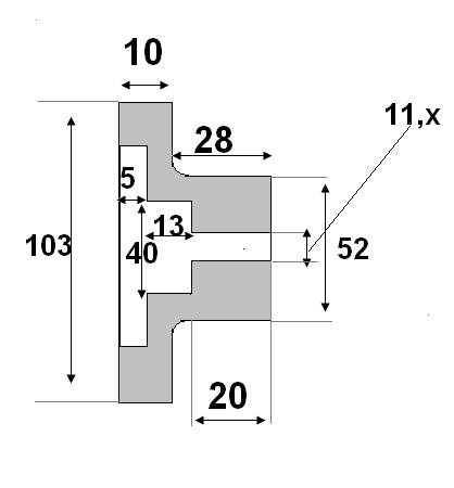

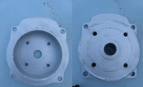

Tsitaat:Vägitükk sai sooritatud
Ilus töö. Kas see sisemine puks on välise flantsi sees pressistuga või on tal mingisugune muu kinnitus ka (tihvt nt)?
RE: Mis motoplokiga on tegu? - oltsberg - 12-08-2014
Pressistule lisaks on teiselt poolt ka keevitatud ja seejärel treipingis asja "viiskamaks" tehtud (vt postitus #128 parempoolne pilt). Säärane konstruktsioon dikteeritud olemasoleva materjali poolt. Pole ju mõtet otsida 110 mm toorikut ja seda treilaastuks töödelda.
Ma sain ksf! klaave jõuvõtu emanuudi probleemist aru nii, et selle emanuudiga võlli pikkus peaks olema 15 cm. Sisenuudi "aktiivseks" pikkuseks piisab aga 20...25 mm, sest JVV korpusest välja ulatuv ots pole nagunii pikem. Asja saakski ju lahendada nii, et teha ca 30 mm sisenuudiga puks ja sealt edasi pressistu pluss keevitusega niipalju nagu vaja. Või sain ma asjast valesti aru? Muide, eespool presenteeritud latniiduki võll koosneb kah kolmest jupist, välisnuutidega otsad on keskmise pulga külge keevitatud.

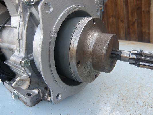

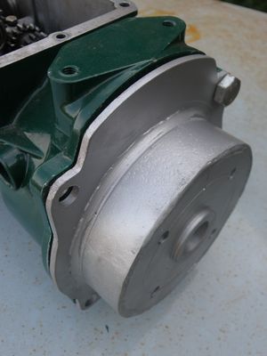

RE: Mis motoplokiga on tegu? - oltsberg - 17-08-2014

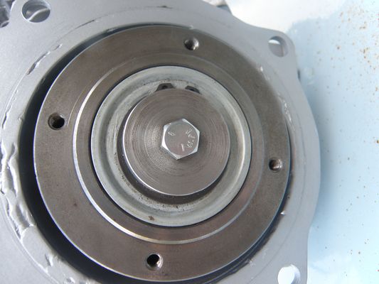

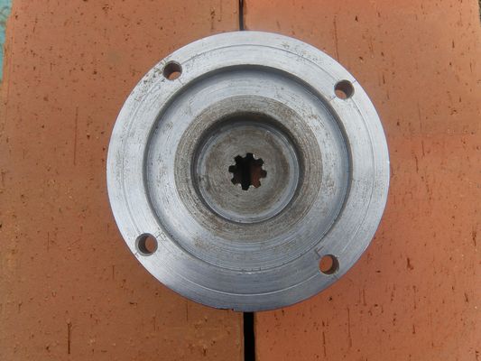

Tänan, urmet48! Võib oletada, et soojuse ja vägivalla koosmõjul saab MB "preservatiivid" ka Kutaisi käepidemete otsa sikutada.
Aga minu "ihutreial" sai vägitükkidega maha:
Klapib mootori otsa küll:
Pildil näha ka distantspuks, mis tagab sidurile sellise poosi:
Nagu näha, ulatub sidur 3 mm üle väntvõlli otsa. Väike, 1 mm üleulatus on ka mootorivalmistaja poolt nõutud. Veidi suurem mõõt tingitud asjaolust, et muidu hakkab sidur vastu poldipäid käima. Mootoripoolse plaadi teoreetiline maksimumpaksus, kui sidur ja väntvõlli ots on täpselt tasa, on 8 mm. Ja ka siis ei saa poltide all vedruseibe kasutada. Konkreetse plaadi paksus 6 mm pluss siduri üleulatus peaksid poldipeade ja siduri vahele piisava vahe jätma. Vedruseibide asemel on siiski plaanis panna stopperplekid. Pikk ja keeruline jutt, aga äkki on kellelegi kasu.
Loomulikult sai väntvõlli otsa tehtud ka seib, mis sidurit paigal hoiab:
Vot seda mina ei tea, kas "ihutreial" selle "õigest" materjalist tegi (mootori juhendis oli ära toodud konkreetne terasemark). Aga pole vast suur patt.
Edasi kulgeb jõud juba varem esitletud detaili kaudu:
Ja käigukasti otsa klapib vahetükk kah:
Vahetüki plaadid on üsna õhukesed. Ja mootori valmistaja on ilmselt ikkagi ette näinud, et mootor kinnitub alt, mitte ei ripu külje pealt nelja 8 mm poldi otsas. Aga konkreetsel motoplokil saab mootori lisatoestuse teha nii (pilt pätsatud kuskilt Venemaa avarustest):
Ma ei teagi, milleks tegelikult seal korpuse all need poldiaugud on. Äkki lisaraskuse kinnitamiseks? Ksf! klaave oskab vast täpsemalt kommenteerida.
Aga kõigele vaatamata ei saa ma lubada, et juba ülehomme paar kiiremat ringi saab teha. Hetkel käsil pakilisemad tegevused. Kuid oluline etapp lõpptulemuse suunas on läbitud.

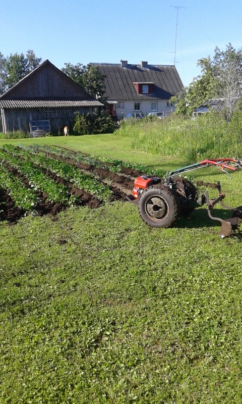

RE: Mis motoplokiga on tegu? - klaave - 17-08-2014
Raske seletada. pilt äkki aitab. Ühel pildil rattaraskused veel puudu.
Rataste vahe 60cm, sama ka muttidel, rehvid vist vana neliveolise sapika jeebi omad, täpne nimi ei tule meelde, pole head pilti aga velgedele tehtud laiendid, et saaks rattaid laiemaks ja töötab nii juba palju-palju aastaid. Pole mingeid probleeme täheldanud ei käimakotis ega mujal.
Suur tänu, klaave!
Pildist-jutust kõvasti abi. 60cm-st saan ma juba aru. Originaalil pakuti mälu järgi jooksulaiuseks midagi 30...40 cm vahele ja sellise asjaga kartulivao vahel nikerdamine mulle pähe ei mahtunud. Sellepärast küsisingi. Samas ei saa ma ikka aru, mida eelmine omanik raudratastel selle 14. lisasentimeetriga saavutas. Võibolla olid veel mingid lisatükid olemas, mis minu kätte ei jõudnud. Suuremad rattad suurendavad ka kliirensit, mis antud aparaadil kipub ikkagi väiksevõitu olema, kui võrrelda MTZ 05ga. Siit siis teine kahtlus kartulimaal "turnimiseks". Ka raudrattad on originaalidest suuremad, aga hetkel ei viibi nende läheduses ja mõõta ei saa. Goldoni piltidel oli küll näha ka suuremaid "tavarattaid", küllap sai neid vastavalt soovile tellida. "Suurel kodumaal" oli lihtsam vorpida ühesuguseid detaile, mitte arvestada "pirtsakate" klientide erisoovidega.
