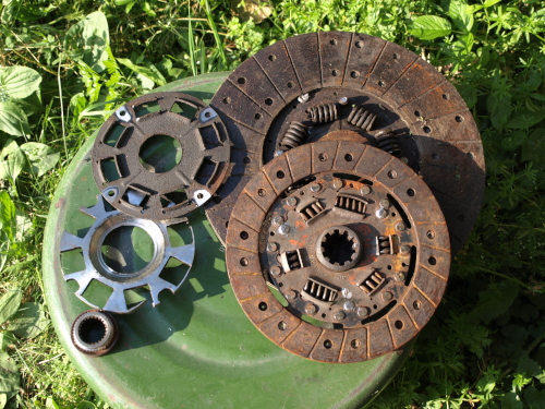

Väike sammuke jälle edasi- Ford-i siduriketas sai endale Gaz 53-e nuutidega südamiku.
Vedrud jäid kahtlaselt palju liikuma, aga äkki peabki nii olema ...võib-olla asi selles, et sai korralikult vahed ära puhastatud Smile...

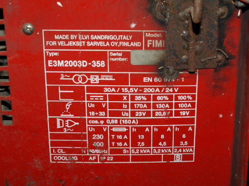

Kuna Marta kallal nokitsemine on hetkel ainult keevituse taga, siis paluks teadjameeste nõu.
Asi selles, et ei taha EE-d nuumata ja generaator annaks ka suuremad võimalused voolu kasutamisel.
Küsimus selline, et kui minimaalselt kange genekas peab olema sellisel keevitusel..oma pea neid asju ei võta .. Sad[attachment=44152]
Muidugi saaks ka 220-ne pealt keevitada aga korralik keevitus on juba olemas ja on siiani head tööd teinud. Plaanis ka üks auto ära taastada ja elektroodiga pleki kallale ei lähe eriti. nii, et ikka kolme faasi oleks hädasti tarvis. Huvitav kas 5.5 KW piisaks ??? Näiteks selline: http://www.mts.ee/index.php?route=product/product&path=228_63&product_id=677
....tuleks kolmandiku võrra odavam kui EE pakkumine ja rändaks kaasa kui äkki päris metsa tahan kolida Big Grin

Kas ma saan sellest pildist õieti aru....et näib, nagu saaks seda aparaati võrku ühendada kolmel erineval moel - 24v, 230v ja 400v? Esipaneelil midagi sellist küll ei olnud, kuid vahest on kesta taga mingid võimalused?, Uuri, lugupeetud isand maitus, asi järele! Vahest on nii, et majandad olemasolevagi särtsuga ära Smile...

Asi ongi selles, et rahakott ei ole kaugeltki puuga selgas ja EE tahab hirmsat hinda. Alajaam ongi nö aia taga ja kaabelgi maja külge veetud. Tuleks ainult paigaldada kapp ja ülejäänud kaabli sooned ära ühendada. Uurisin veel ka seda kas kuidagi 220 voolule ei saa ühendada...no ei ole seal sellist võimalust. On ju juhe ja pistik ja ei mingeid lüliteid rohkem kui voolutugevuse ja traadijooksu omad. Vaevalt, et seest midagi ümber saab lülitada. Kui selline võimalus peaks olema, siis peaks ikka väljapool ka lüliti olema.
Tuleks aga selle küsimuse juurde tagasi, et kas 5.5 KW selle keevituse ära toidab ??? Hetkel on olemas ainult sõber Tifti arvamus saunas kuuldud jutu põhjal, et toidab küll Big Grin Big Grin . Ehk on siiski mõnel kogemus sellise asjaga või annab keegi head nõu kelle käest- või millisest foorumist küsida ?
Tasub kaas korraks maha tõsta - ümbertõstmise võimalus võib olla toitejuhtme klemmliistul.
Soomes sai miskine väiksem genekas maha põletatud ühefaasilise trafoga. Aga see oli sihuke 3+kW paljukannatanud isend ka.
5,5 kW tänapäevane genekas peaks olema piisavalt tummine väiksema keevituse tarvis ja oskama ise end kaitsta ülekoormuse eest. Aga tegelikult ei tea keegi, milline varu konkreetse geneka kesta all tegelikult on...Rolleyes
RE: Marta! - Tift - 26-07-2013
(26-07-2013, 07:06 AM)v6sa Kirjutas:  Tasub kaas korraks maha tõsta - ümbertõstmise võimalus võib olla toitejuhtme klemmliistul.
Seda ma sulle räägin, isand maitus - vaata aga järgi, mis on nuku kõhus!
Näiteks elektripiiltidel on samuti ümbertõstmise võimalus taga, katte all, 240 ja 400.... Otsisin selle keevituse kohta inffi...no krt ei leia, kui nime ei tea! Miskine FIM... aga edasi? Mudeli järgi ei leia muhvigi.

Fimig-151D
No see on see masin.
