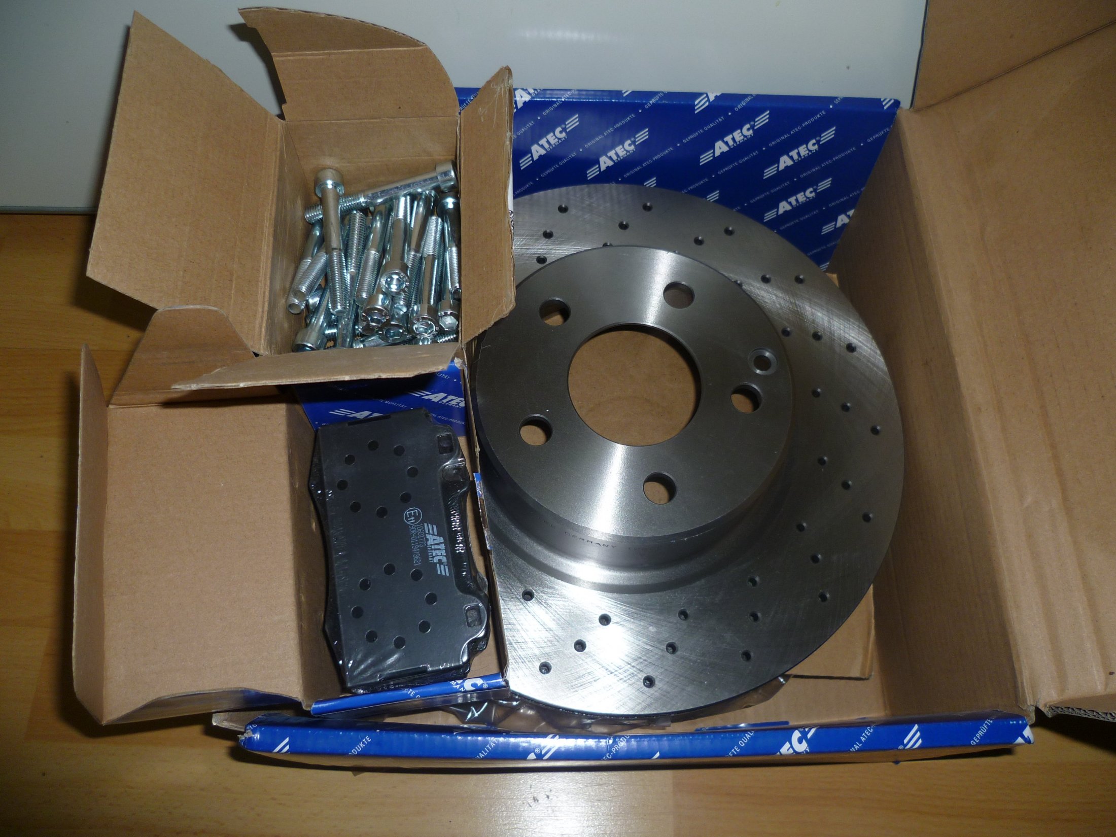

RE: M401 Diesel rat rod - impreza - 29-08-2017
Täna jöudsid kohale kaua oodatud pidurid mis said kohe treiali kätte antud ..

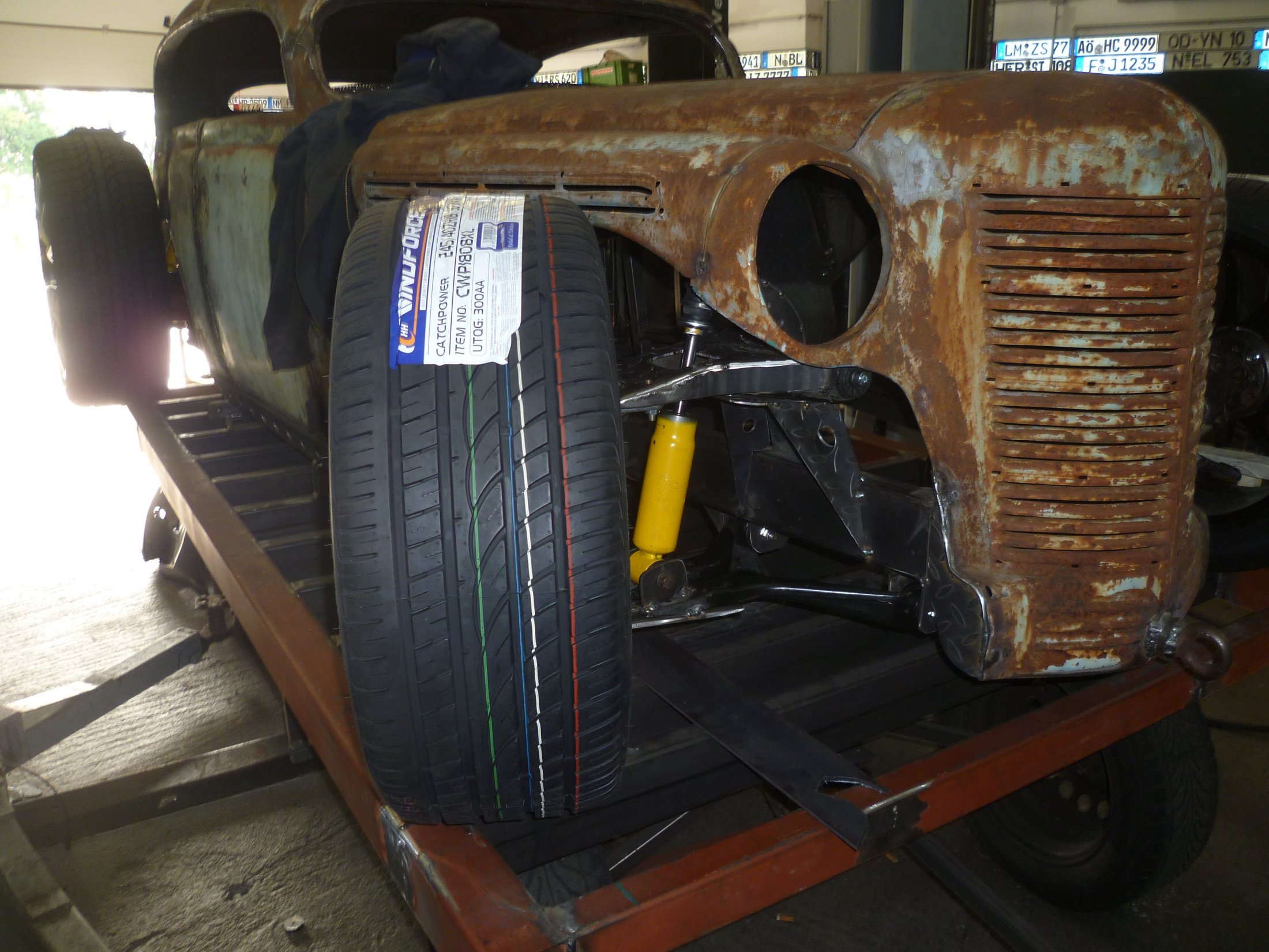

Esisillaga asjad liiguvad vaikselt ,täna sai veidi aega ohverdatud.....

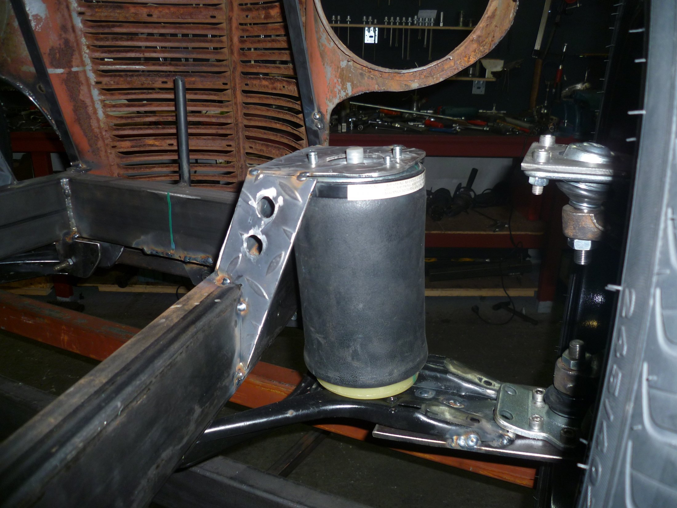

Mis sul neid õhk patju tuulega täitma hakkab? Lugesin postitusi kuid ei märganud viidet sellele.
RE: M401 Diesel rat rod - impreza - 02-09-2017
(01-09-2017, 13:00 PM)Sm.Autojuht Kirjutas:  Mis sul neid õhk patju tuulega täitma hakkab? Lugesin postitusi kuid ei märganud viidet sellele.

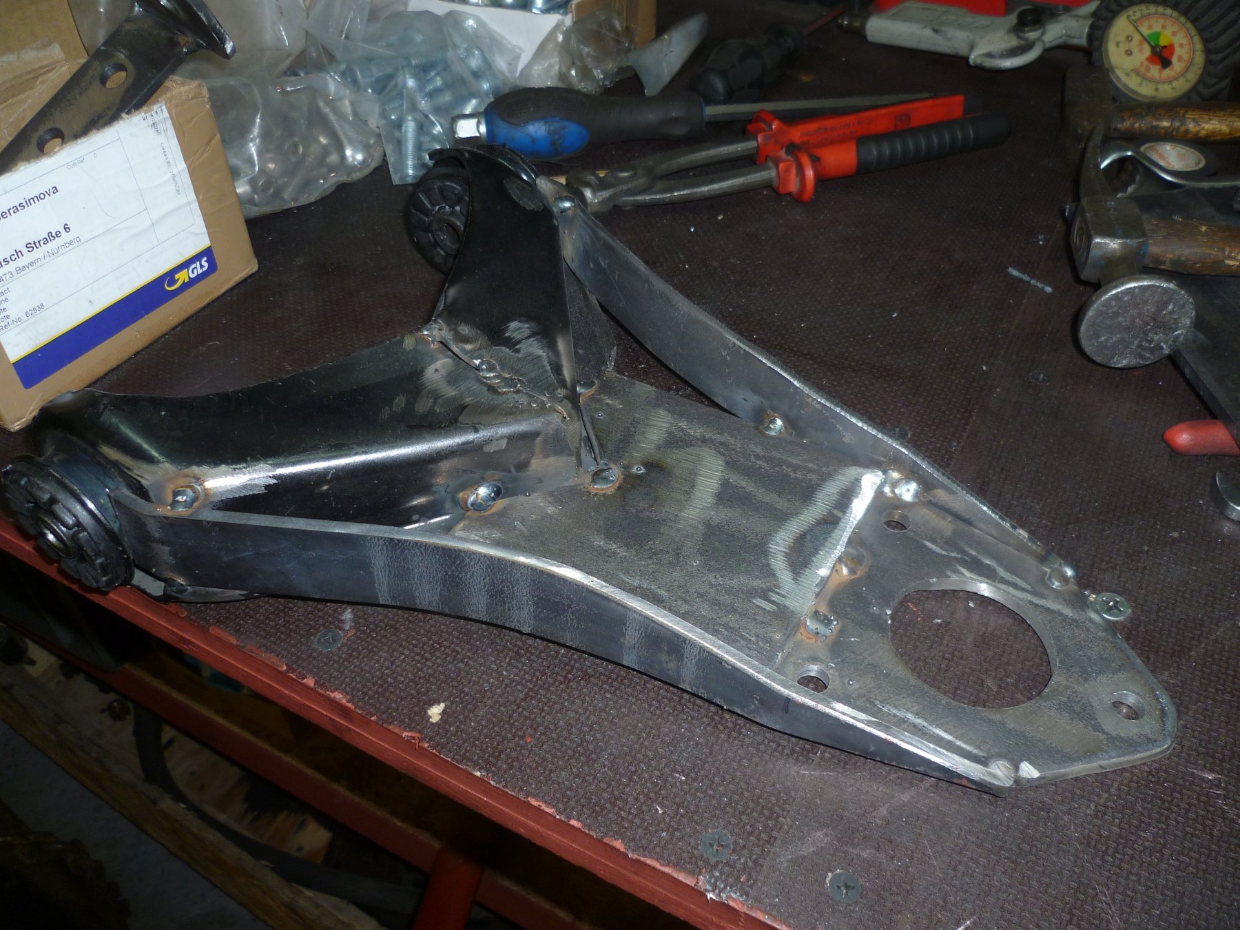

Patjadesse hakkab tuult tegema 50eurine kompressor ebayst...
Ühe öötsa tegemiseks kulus nullist alustades 4tundi,toorikuks Audi 80.
Oleks treipink oleks päris ise teind ilma toorikut kasutamata,toorikut
oli vaja ainult puksi silmade pärast.
Kummipuksid panin ainult ajutiselt tagasi hiljem tuleb nende asemele PU,
kole kallid 8 tükki vaja 200€...

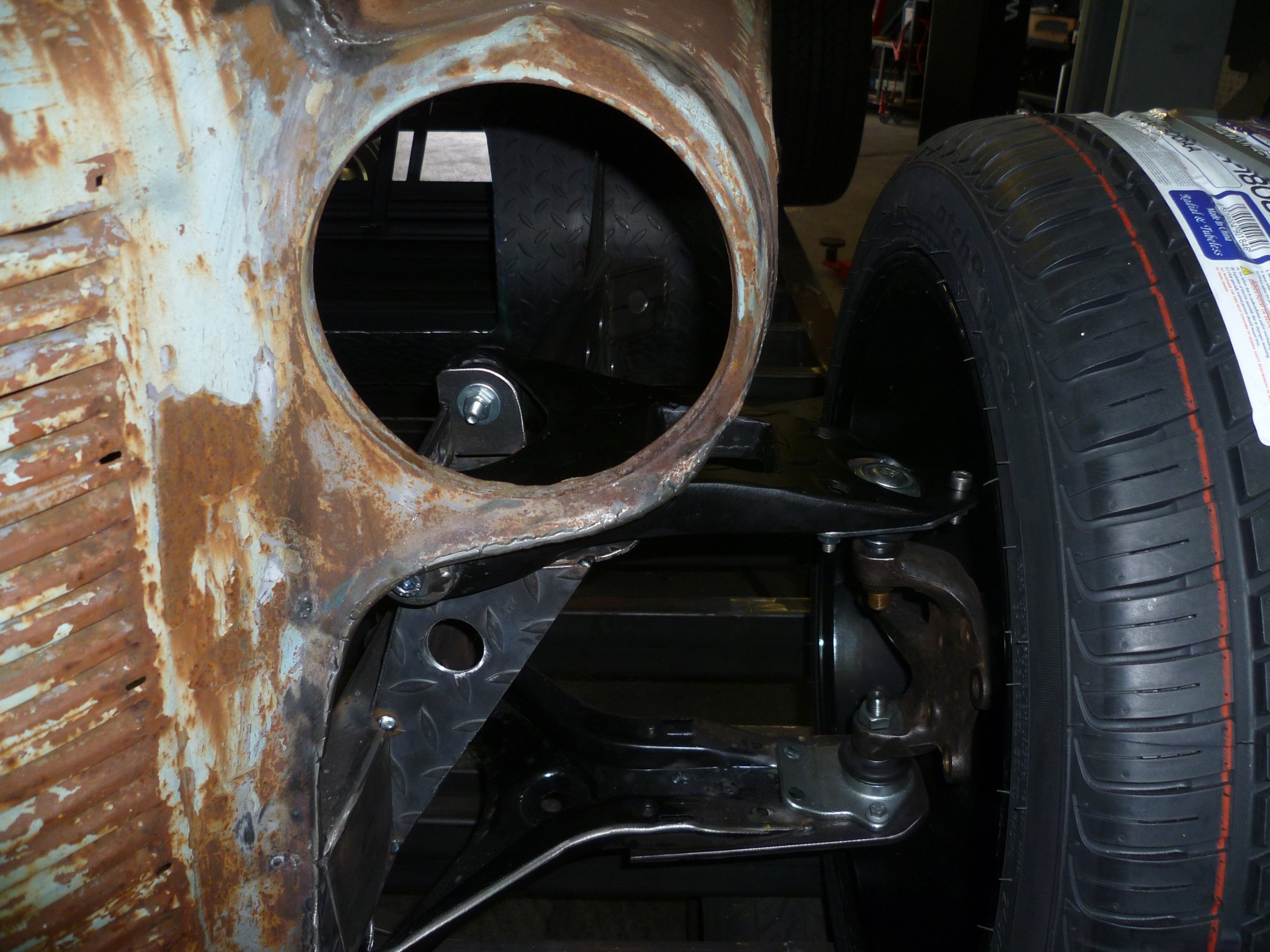

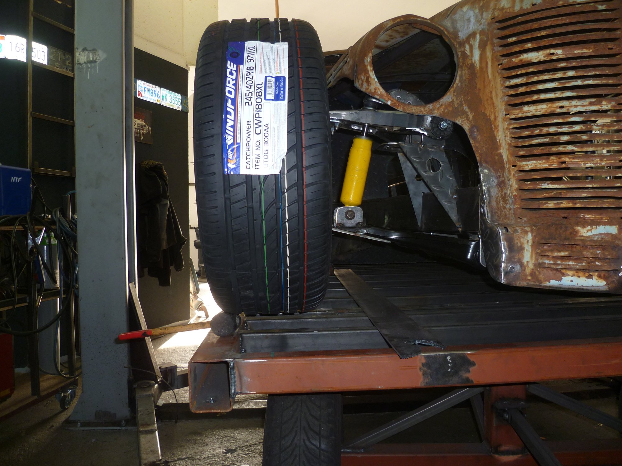

Täna sai veel kord sildade geomeetria üle möödetud,köik sobib,eksmused
mönedes millimeetrites,selle asjaga tahaks söita kah (kiiresti,kiiresti söita)
Mitme kuise otsimise järel sai täna leitud sobivate möötudega intercooler et seda niigi vähest
ruumi nina osas efektiivselt kastada...

Puht sportlikust huvist - mis takistas originaalsilla otsasid värske raami külge panemast? Vaevalt, et ta liiga ussitanud oli. Mingid nõuded rotikate veermiku kohta?
PS kardetavasti on originaalne geomeetria ikkagi rikutud seoses tugeva madaldusega.
Roolilati asendamine karbiga ka veel. Asi ju kolmemõõtmeline...

1.Granada silla oleks pidand panema vähemalt 30cm taha poole,see ei sobi minu
disaini nägemusega..
2.Osad öötsad olid ää mädand roolikarp kah pekkis.
3.Selle uue silla geomeetria on üldse mingi muu asja pealt peaaegu 1-1kopeeritud...
No kohe ei sobinud selle asjaga aga seda nägin alles siis kui asi juba kohal oli
aga oma vajalikud pulgad ma sealt sain,puudu ainult veel üks sisemine rooliots
uut ei suuda keegi pakkuda...
Kas öötsa klappimine ikka veel kahtlane??????????????

Ega ise kah ei taha seda raha niisama selle puksi edeva värvi pärast välja käia.
Audi öötsad said ostetud köige odavamad 12,55€ tükk et ei oleks mingi ebaönnestumise
puhul kahju vanarauda visata.Puksd jöuad kahe pöidlaga välja suruda ja neid Audi all
kasutades rakendub neile kordades vähem jöudu.

Mismoodi nende sillaosade mõõtude jälgimine käib valmistamisel.
Et kõigepealt vajalikud pikkused-laiused mõõta,  siis tükid välja lõigata ja enne keevitamist fikseerida.
 Kas on mingi metalli"tisleri" pingi moodi töölaud?
RE: M401 Diesel rat rod - impreza - 03-09-2017
(03-09-2017, 08:54 AM)TeeTL Kirjutas:  Mismoodi nende sillaosade mõõtude jälgimine käib valmistamisel.
Möödulint,laser,lood...
Kere on momendil pinki möödetud ja kinni keevitatud..
