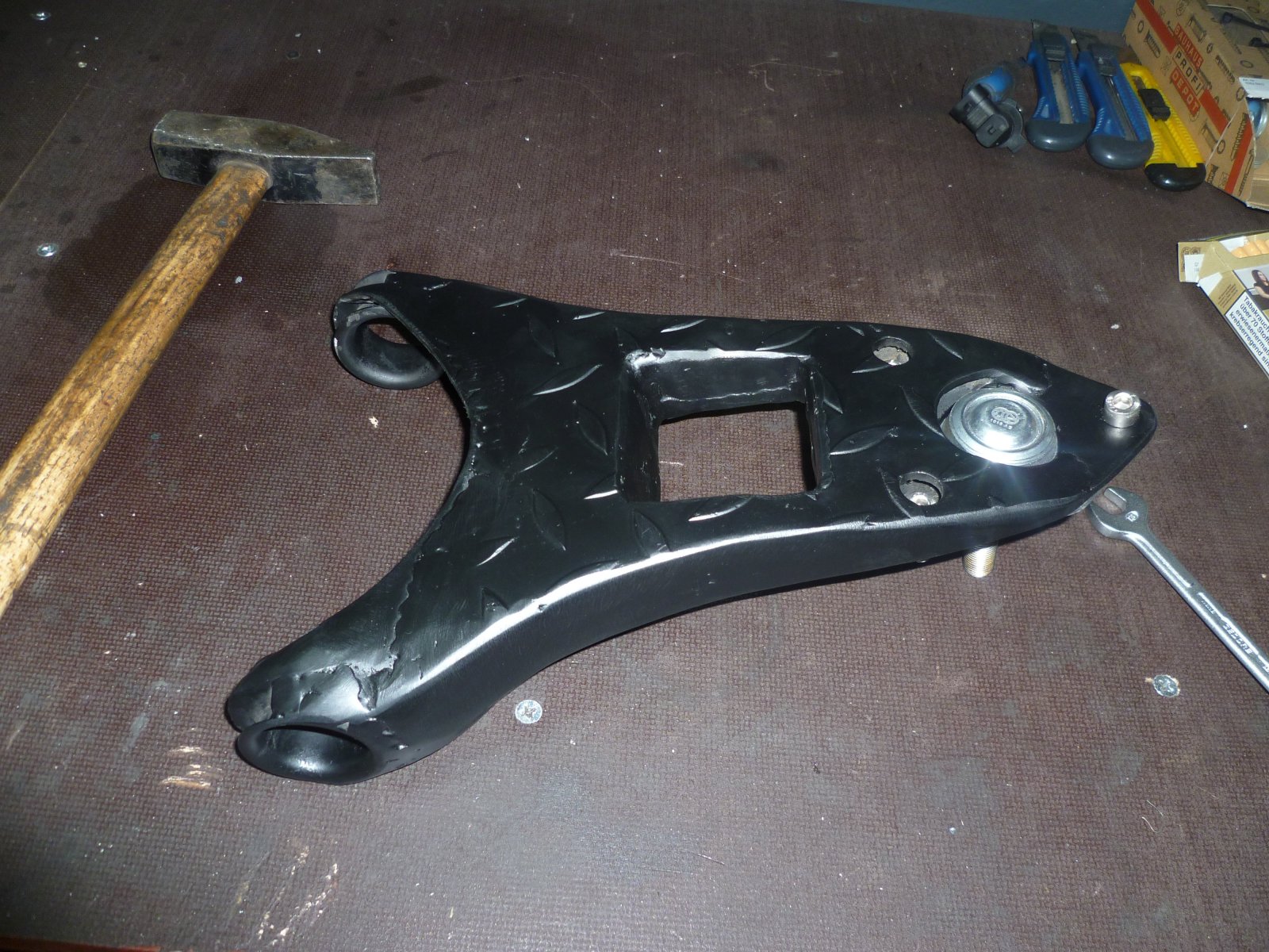

Granada sillast jäid ainult käändteljed sharniirid ja rooliotsad ,öötsad saab tugevdatud
kannatust veidi need on alles toorikud ....
Mingit hala pole ju nii tööd veidi rohkem aga nii sobib köik lihtsalt paremini...

Ühe öötsa tegemiseks kulus nullist alustades 4tundi,toorikuks Audi 80.
Oleks treipink oleks päris ise teind ilma toorikut kasutamata,toorikut
oli vaja ainult puksi silmade pärast.
Kummipuksid panin ainult ajutiselt tagasi hiljem tuleb nende asemele PU,
kole kallid 8 tükki vaja 200€...

1.Granada silla oleks pidand panema vähemalt 30cm taha poole,see ei sobi minu
disaini nägemusega..
2.Osad öötsad olid ää mädand roolikarp kah pekkis.
3.Selle uue silla geomeetria on üldse mingi muu asja pealt peaaegu 1-1kopeeritud...
No kohe ei sobinud selle asjaga aga seda nägin alles siis kui asi juba kohal oli
aga oma vajalikud pulgad ma sealt sain,puudu ainult veel üks sisemine rooliots
uut ei suuda keegi pakkuda...
Kas öötsa klappimine ikka veel kahtlane??????????????

Ega ise kah ei taha seda raha niisama selle puksi edeva värvi pärast välja käia.
Audi öötsad said ostetud köige odavamad 12,55€ tükk et ei oleks mingi ebaönnestumise
puhul kahju vanarauda visata.Puksd jöuad kahe pöidlaga välja suruda ja neid Audi all
kasutades rakendub neile kordades vähem jöudu.
