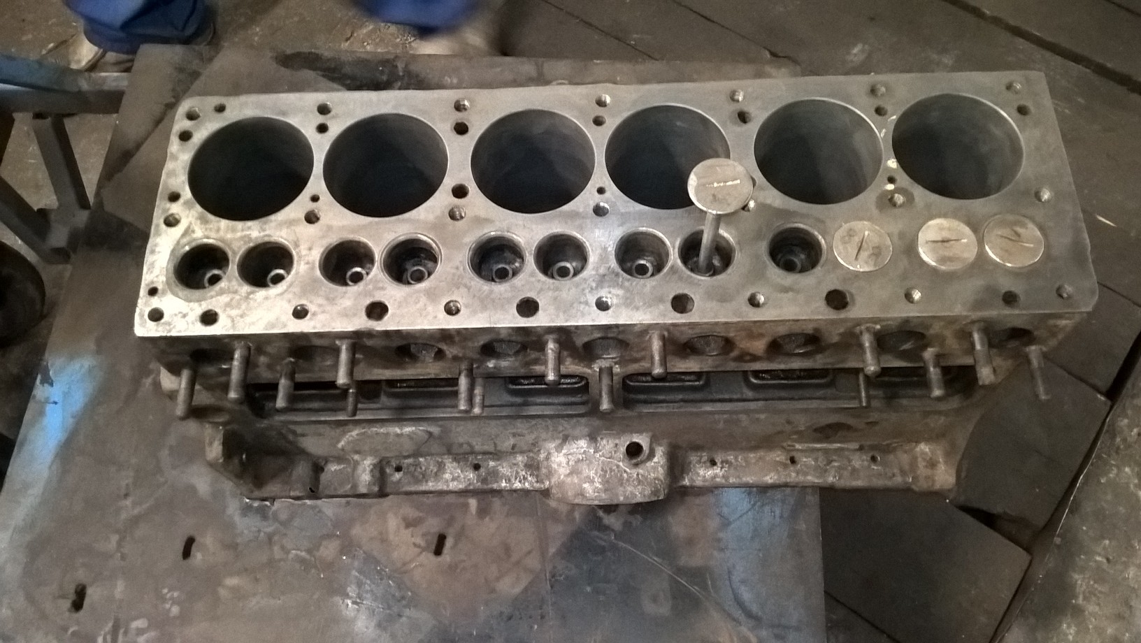

RE: Gaz 11 - Formika - 04-01-2018
Kuna 15-s sai Tartu viidud, siis sai ka mootori mehe juurest läbi astutud. Töö käib. Rooste on ikka 70 + aasta jooksul ikka kõvasti oma hävitustööd teinud. Mootori plokk sai läbi puuritud ja läks teise mõõtu. Sama ka väntvõlliga ja ikkagi jäid mõned õrnad defektid näha. Olev arvas, et käib küll. Eripäraks sellel mootoril veel sisse- ja väljalaske klappide sama mõõt. Pärast puhastamist selgus, et originaalvärviks mootoril on olnud tume hall.
Sain Vanatehnika Muuseumist, hr. Rene käest laenuks I seeria Pobeda käigukasti, mis on sarnane M11 käigukastiga. Seda küll ainult kere ja vedava võlli osas. Tagumine osa on M11-l teistsugune. Nimelt on sel autol kardaan veel kinnine, ehk asetseb spetsiaalses torus. Äkki on kellelgi kuskil veel vedelemas I seeria Pobi käigukasti. Originaalset M11 käigukasti ei julge isegi loota. Hr Rene käigukast on küllaltki masendavas seisus. Isegi paar kinnitus kõrva on uuesti külge keevitatud.

RE: Gaz 11 - _rein_ - 04-01-2018
Vaadates ülal olevaid pilte,siis üks detail käis ka minu garaažist läbi.See selleks,aga hooratta oleks võinud pritsimise asemel üle treida.Kindlasti kaks külge omavahel viskavad+vene masstöö jäljed.
(04-01-2018, 20:36 PM)_rein_ Kirjutas:  Vaadates ülal olevaid pilte,siis üks detail käis ka minu garaažist läbi.See selleks,aga hooratta oleks võinud pritsimise asemel üle treida.Kindlasti kaks külge omavahel viskavad+vene masstöö jäljed.
 Annan su soovituse Olevile edasi.

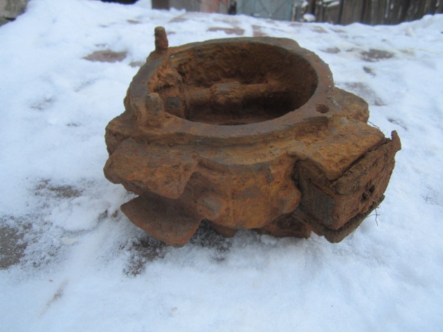

RE: Gaz 11 - Formika - 25-01-2018
Kuskilt on välja kaevatud käigukasti tagumine vidin. Ei oskagi talle nime anda. Igatahes on näha spidomeetri trossi ajamit ja ülemisse otsa kinnitub kardaani toru. Olen aastaid seda vidinat otsinud, sest ekspluatatsiooni käigus võeti need küljest ja visati minema, sest see toru sees olev kardaan oli äärmiselt tülikas ja töömahukas, kui oli vaja riste vahetada. Kas kellelgi on tulnud ette midagi sellist elukõlbulikuks teha ja mille sisse oleks ta parem likku panna. Ärge Coca Colat pakkuge, selle jätan viimaseks variandiks Big Grin
RE: Gaz 11 - Peeter80 - 25-01-2018
(25-01-2018, 22:45 PM)Formika Kirjutas:  Kas kellelgi on tulnud ette midagi sellist elukõlbulikuks teha ja mille sisse oleks ta parem likku panna. Ärge Coca Colat pakkuge, selle jätan viimaseks variandiks Big Grin
EvapoRust nimeline toode. Ise olen leotand igasugust vana roostes jama selles ja töötab väga hästi. Kõige rohkem rahul.
Äädika ja soola lahus. Töötab hästi aga haiseb raip.
Oblikhape.. militaarfoorumis palju juttu.
