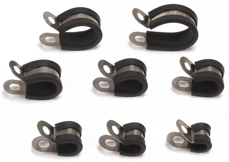

Vooliku ja montaazilindi asemel vaata näiteks aliekspressist kummikattega roostevabast treasest vooliku/toru klambreid (stainless hose clamp).
10tk 6mm torule on mingi ~6 raha koos postikuluga. Jõuaksid kenasti selleks ajaks kohale, kui sul masin värvist tulnud.
RE: Projekt "4x4 UTV" - highway2hell - 30-04-2021
Leiab neid meiltki. Nt 6mm klamber 40 senti tükist. Tarne päev-kaks!
