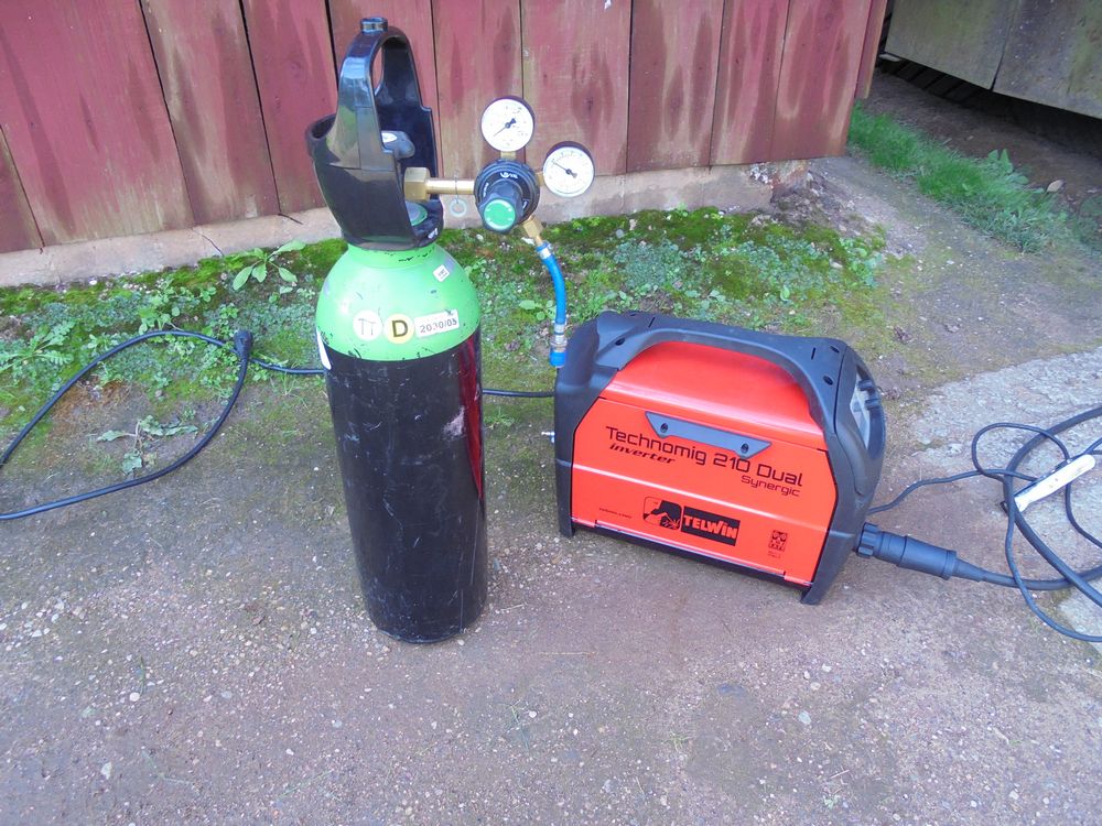

RE: Keevitus - rocker - 04-10-2021
Tänud kaasaelajatele.
Sain ta stokkeri hinnast veel 50-se võrra odavamalt.
Elame näeme...
[Pilt: 1633337922695.jpg]
[Pilt: 1633337936695.jpg]
RE: Keevitus - rocker - 05-10-2021
Sai eile tehtud kiired katsed, ja võib ostu õnnestunuks lugeda.
Ongi masin: karbist välja, juhe seina, traat sisse, paksus paika ole mees ja keevita. Ei tatista, ei kaku.
Esialgu küll täidistraat, aga küll gaasini ka jõuab. Ehk varsti lisandub veel TIG põleti ka, vaja kätt harjutada.
