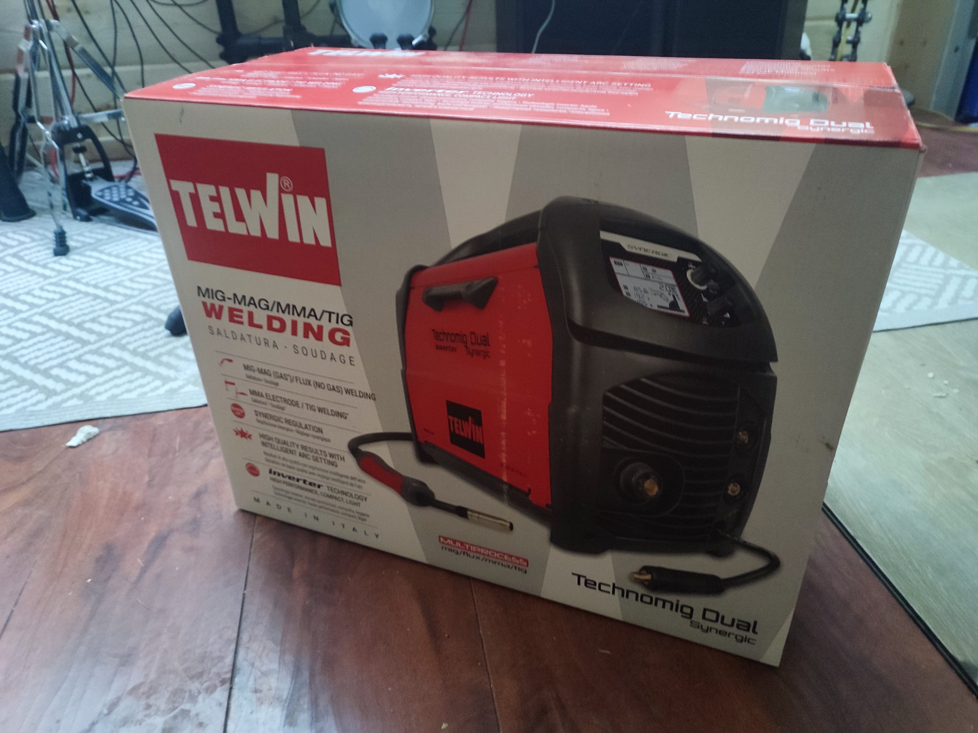

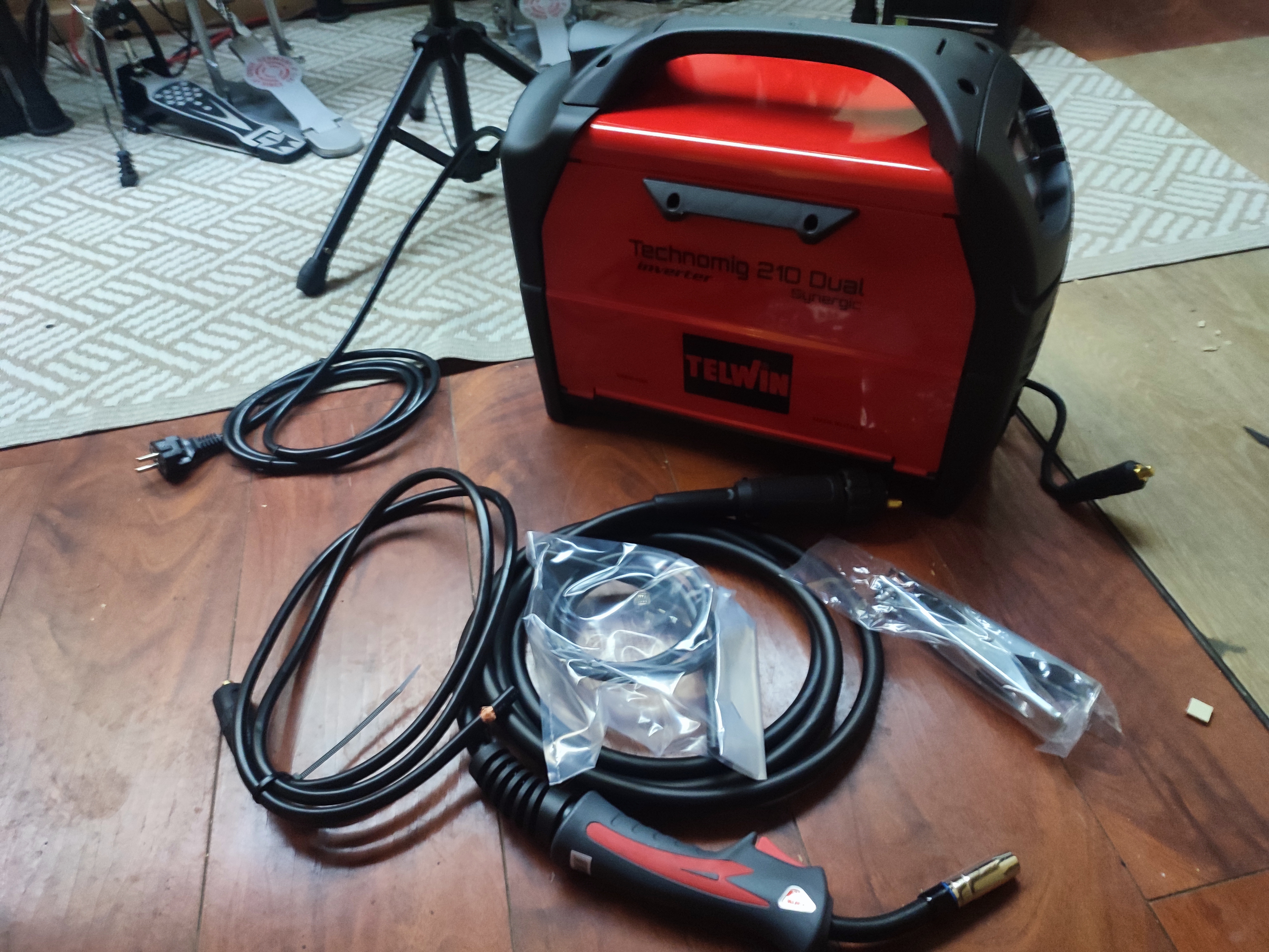

[Pilt: 1633337922695.jpg]
[Pilt: 1633337936695.jpg]
Sai eile tehtud kiired katsed, ja võib ostu õnnestunuks lugeda.
Ongi masin: karbist välja, juhe seina, traat sisse, paksus paika ole mees ja keevita. Ei tatista, ei kaku.
Esialgu küll täidistraat, aga küll gaasini ka jõuab. Ehk varsti lisandub veel TIG põleti ka, vaja kätt harjutada.
(03-10-2021, 10:09 AM)jussm Kirjutas:  Mul on sama masin ja kõik kodused metallitööd sellega ära teinud, keevitanud ka 3-5mm rauda, autol karpe remontinud. Ei oska midagi laita, töötab hästi.
Et keevitab ilusti see aparaat?

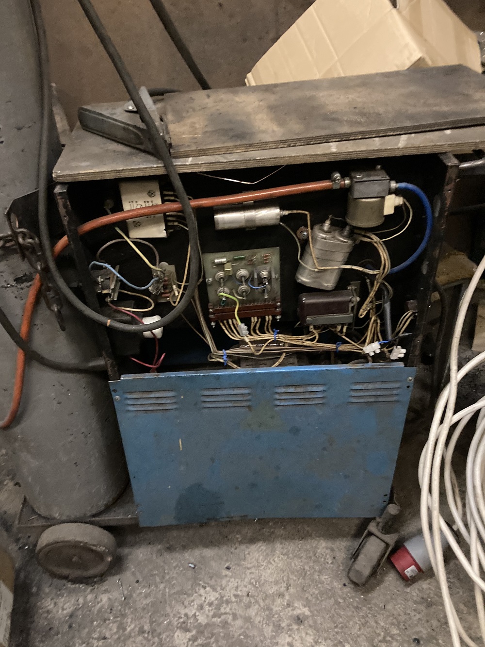

Veneaegne traatkeevitus ei funktsioneeri enam.
Kas kegagi kes oskab asja siin kandis vaadata?
Ennemalt toimis aga tundub et miski elektri kala.
Töö saab ikka tasustatud.
Lisaks treipingil ka pea ei keerle. Küll aga mootor töötab ilusti ja käib ringi.

Kas kõik faasid on alles, kui seal igal faasil eraldi kaitse on?
