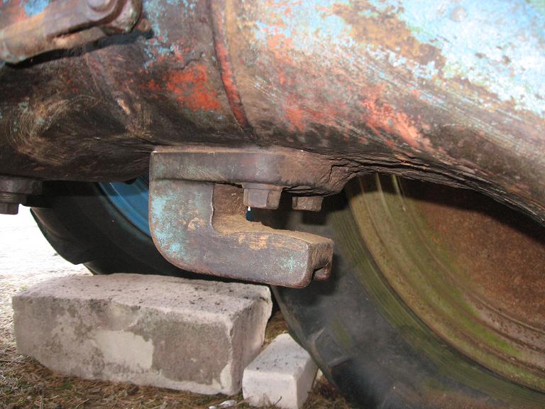

Kas teab keegi selle kronsa otstarvet MTZ 2 kõhu all? Ehk haakeraua kinnitamiseks(midagi sarnast T100 ga).
