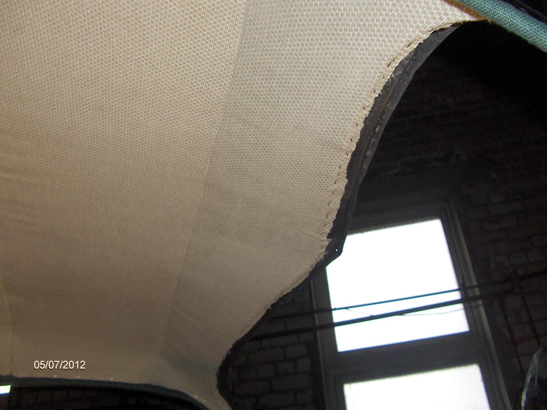

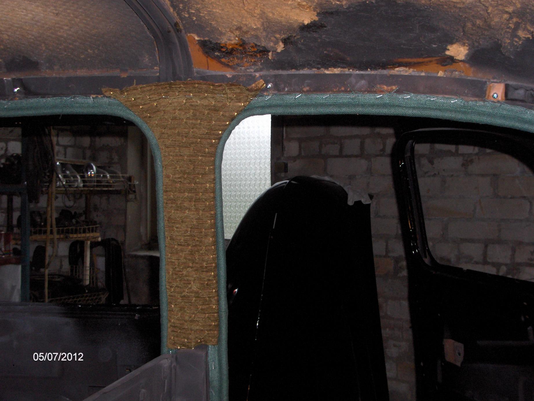

Aeg läheb uskumatult kiiresti-juba juuli, aga midagi toekamat kirja panna pole. Õnneks päästab Toomas jällegi olukorra, nimelt lagi sai õmmeldud. Kuna tema puhkus lõppeb ka sellel nädalal, siis oli Ta lahkesti nõus tulema Kilingi-Nõmme kohale ja lae paika panema. Minu mureks jäi ainult soome papist puuduvad ribad lõigata- ülejäänu eest hoolitses juba Toomas. Minu arust tuli igati kena välja. Piltidelt jällegi pole nii näha, aga lagi on rohekas. Nüüd saab akendega tegelema hakata- leida koht ja lasta sirged klaasid uued lõigata, tripleksist.

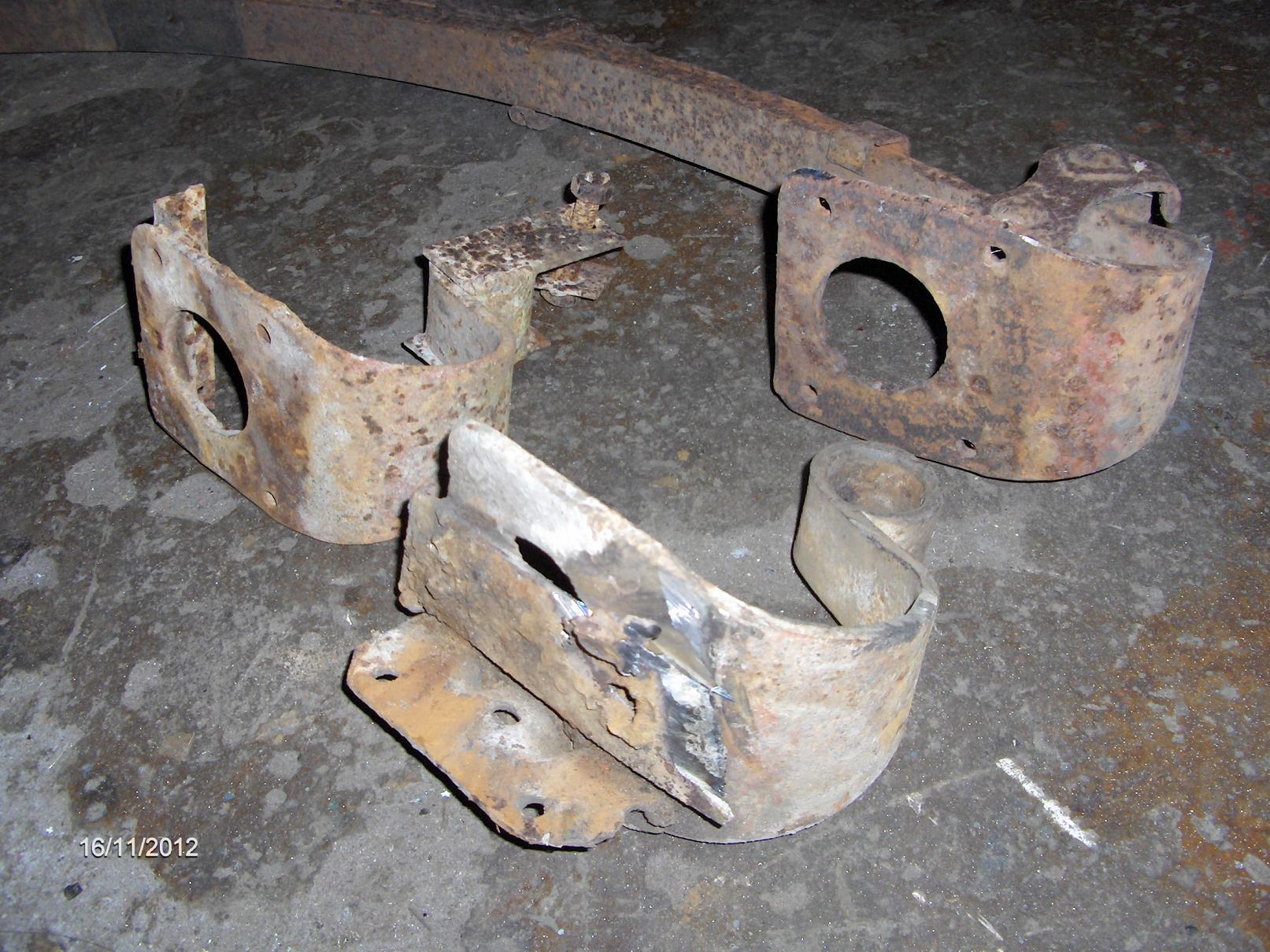

Ah jaa, vahepeal sai ühe vana volga alt ära lõigatud tagumiste vedrude tagumised kinnitused, mis aga osutusid zimi analoogidega identseteks. Vedruga kandur on zimi alt pärit. Tegin paar pilti ka, kuid ülesse panen teine kord. Vahepeal tuleb lihtsalt meenutada, kuidas pildi mahu vähendamine käib. Vabandan.

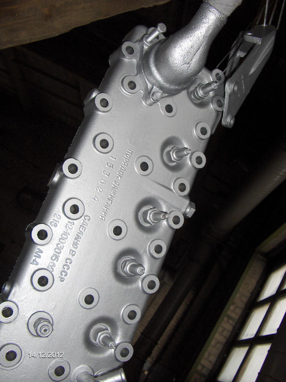

Vahepeal sain sidurikoja ette võtta. Keermepulkadega puhastasin kõik keermed ära ja keerasin suvalised poldid värvimise ajaks ette. Olin kahevahel, et kas värvida roheliseks nagu mootori ploki või hõbedasemaks. Värvisingi teist värvi valiku tegemiseks. Kumb värv rohkem meeldima hakkab, siis hiljem võibolla värvin kõik selliseks! Kuna ruum on juba jahe, sai värvi kuivatatud ahju peal.
Ohoo, värv tõi esile, et sidurikoda on laiali lennanud. Hästi tulid esile siledad kohad, mis on peale uuesti kokku keevitust töödeldud.
Ka koda on nummerdatud- mingi kolmekohaline number. Sidurikoja põhjakaanes olev avaus, mis oli tekkinud, kas millegi otsa sõitmisest või siduri purunemisest, sai kinni keevitatud juba varem. Nüüd tuleb keevituskoht siledaks käiata ja värv peale.

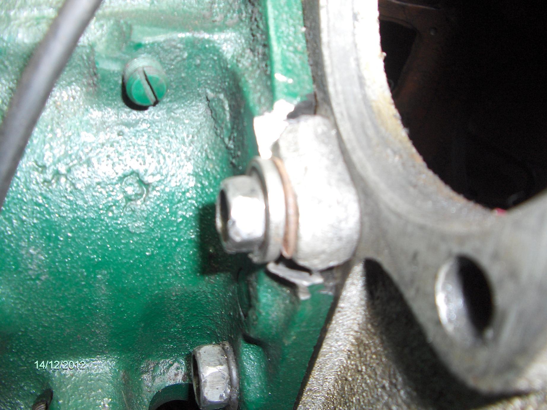

Tänu eilsele voolu katkestusele, mis tabas ca poolt Pärnu maakonda, pean seda kirjatööd tegema teist korda. Eile sai siis natuke nokitsetud mootori kallal. Katkine kinnituskõrv sai kokku keevitatud. Kuna malmist elektroode ei saanud, siis kasutasin roostevaba elektroodi. Kinni võttis küll, aga kaua peab, seda näeb alles siis, kui siduri karter saab külge kruvitud. Tekkis huvitav moment, kui tahtsin poldi abil fikseerida sidurikoja külge keevitatavat poolikut kõrva. Nimelt polt ei pigistanud seda kinni, sest ta osutus õhemaks? Tuli teha ca 1mm seib pooleks ja selle tüki abil sai asi fikseeritud. Ju asi selles, et kasutati mitmeid valuvorme ja need erinesid pisut üksteisest. Keevituse ajaks võtsin teise sidurikoda, mitte zimi enda oma. Kui keevituskoha ära värvisin, tundus asi päris kobe.

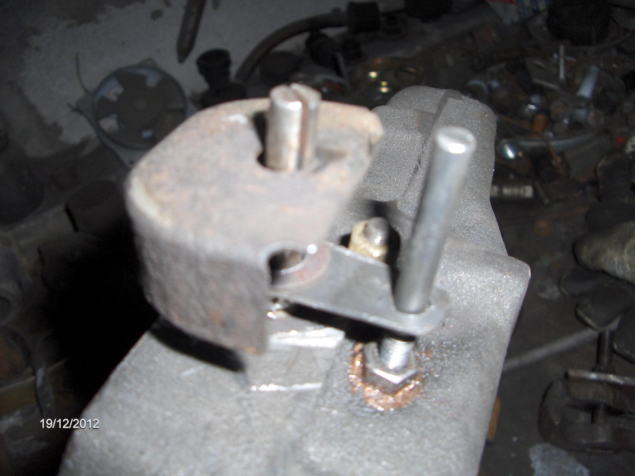

Lõviosa tänasest päevast kulus zimi kollektorile automaatse küttesegu soojenduse külge pookimisele. Läksin kergemat vastupanu teed-pobilt lõigatud võllijupi keevitasin zimi võlli pikenduseks. Õige asendi otsimise jooksul tuli kaks korda võll lahti lõigata. Selle ajal sai mulle selgeks ,et bivedru pikkus(ehk vedru otste asendid) ei sobi kuidagit moodi kokku klapi käiguga. Lühemaks ka ei julenud teha. Oleks võinud tugitifti vedrule sobivasse kohta ümber tõsta, kuid ei võtnud seda tööd ette, veel. Hetkel kasutasin vene aja tuntud "võlukepikest" traati, kui see hinge väga kriipima hakkab, siis võtan tifti ümber tõstmise ette. Igaljuhul hetkel süsteem töötab. Klapi liikumist sai jälgida soojapuhuri abil.

Eks ma nii tegingi, nagu eile ka Motamees soovitas. Üks isiklik küsimus Motamehele, kui tohib - ega Sa kogemata õpetaja ametit pea? Igaljuhul oli väga mõnus lugeda, kuigi peale seda jäi mul ju ainult üks valik - traat ära kaotada. Või oligi see selle kirjatüki mõte? Vahet pole, abi mulle- tänud Sulle. Tänast päeva alustasingi bivedru toele uue koha tegemisega. Zimi raamatu jooniselt paistab, et kollektorid on kinnitatud omavahel tikkpoltide ja mutritega, mitte aga poltidega. Mootoriga koos olnud kollektoril olidki kasutusel tikkpoldid ja mutrid. Seega vahetasin ka sisselaske kollektori ära. Nüüd peaks asi päris originaali lähedane saama. Ka bivedru kaitsekopsikule keevitasin toe juurde, et ei tiirleks kontrollimatult siibri võllil. Kõrvutades kahte sisselaske kollektorit omavahel, panin tähele huvitava erinevuse. Karburaatori kinnituskohtades on segukoonuste pesad erineva kujuga. Ühel on sile, teisel sakiline. Millest see erinevus? Kas üks kuulub silindrilise segukoonusele ja teine muutuva kujuga segukoonusele?
Kahjuks kollektorite pinnad jäid sellest hoolimata ebaühtlasteks ja tuleb kasutada kindlasti masinfreesi. Seega jääb asi jälle venima.
