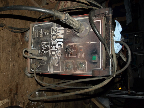

Mnjah, selle küljeskeemi alusel on tegu ühefaasilise seadmega.Sad
Mis muidugi ei välista, et kesta sees ei võiks elutseda tegelikult kolmefaasiline trafo...
RE: Marta! - Tift - 26-07-2013
(26-07-2013, 09:52 AM)v6sa Kirjutas:  Mnjah, selle küljeskeemi alusel on tegu ühefaasilise seadmega.Sad
Selle osta-masina skeemi järgi jah. AGa neid on teisigi:
http://www.firep.fr/FIREP%20-%20MIG-MAG%20-%20Generateurs%20de%20soudage%20MIG-MAG%20FIREP.pdf
Nende tabelite järgi on siis kas 230 või 400... aga ei ole välistatud, et "nuku kõhus" on midagi huvitavat...

(26-07-2013, 09:46 AM)Tift Kirjutas:  Fimig-151D
No see on see masin.
No päris ei ole.. fimig on aga küll Smile. Vabandan siinkohas kõigi vastanute ees, et ei märganud kohe margi kohta rohkem pilte panna. " Nuku kõhtu " aga ei julge uurima hakata, sest elektri puhul kehtib mul selline arusaam, et kui ei jaga, siis ÄRA NÄPI Smile .
Suured pildid:
http://www.upload.ee/gallery/10598/Marta.html?p=1
