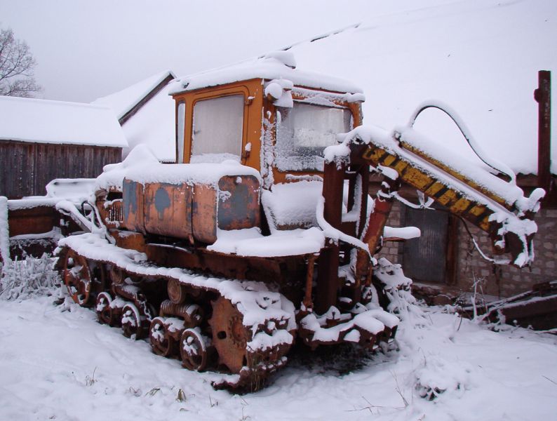

http://nordamus.weebly.com/huumldraulilised-kraanad.html
Vaadates, mida selle raha eest saab, siis hakkaks kukal sügelema, et kas on mõtet ise treida-keevitada... kuigi selle vänt-tõstuki asemele esmaseks elu lihtsustajaks metsakärule installeerimiseks tiba vist peab.  Originaalis küljele pööramist ei ole.

Kunagi ammu-ammu oli mul DT75 linttraktori taga selline lisand: sai isegi pika tüvena täismõõdus kuuski metsast välja veetud ja vundamenti ehitatud-plokke veetud-tõstetud, siis oli all kardaani otsas veel vints ka. Igavesti äge riist oli.
Pilt krt ei taha siia tulla...  aga üks silinder tõstis-langetas, teine tegi noolt pikemaks-lühemaks, vasakule-paremale traktori lintidega. Korralik tugev tükk oli.

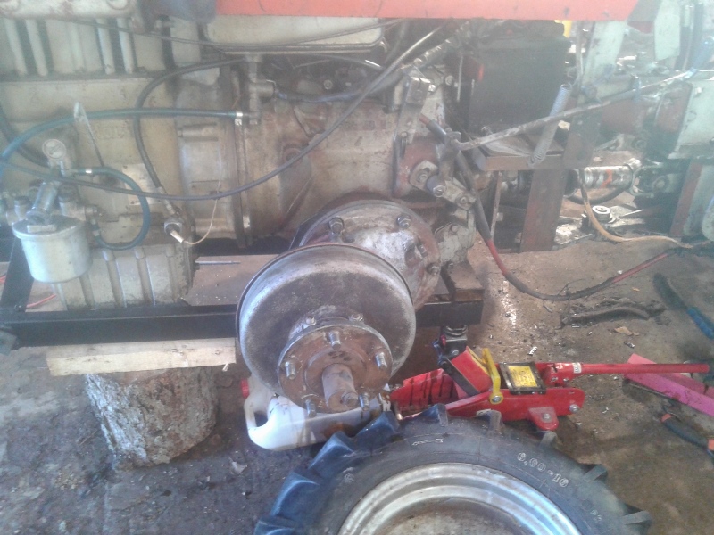

Panen ühe pildi, kus on näha esiratta telje asukoht võrreldes kütuse paagiga. Peale mõõtmist selgus, et sain teljevaheks 1380mm seega 18 cm juurde. Samuti kerkis minu masina raske mootoriga nina 4 cm. Big Grin
 Käsipiduri jääb esialgu tegemata, kuna piduritrumlite küljes olevad hooved jäävad praeguse kässari kangi suhtes ikka väga valesti (diagonaalis ette alla). Ainuke mõeldav lahendus oleks vahetada külgreduktorite pooled, kuid kui suudan pilti õigesti oma silme ette manada, siis peaks piduri kang hakkama lükkama külgülekande küljes olevat hooba mitte tõmbama nagu trossile sobiks. . Eks tulevik näitab kas võtan sellise töö ette või mitte.
Proovisin ka oma lumesahaga rasket sulalund trügida, tagaratastest oli tuntavat abi, seega töö tasus ennast ära ja tagaots on ka kõvemini vastu maad surutud
