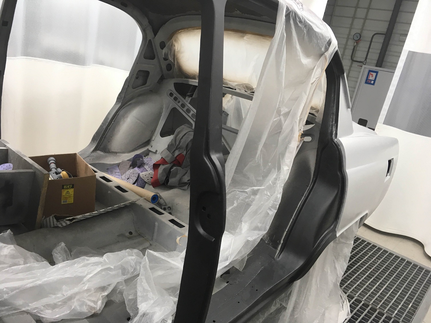

Formika - 24-12-2016
Auto sai siis nagu plaanitud Jõuluks värvitud, aga vaja veel põhi ka teha ja värv tahab ka veel kivistuda. Aga sai minu arust väga kena.

(25-12-2016, 12:03 PM)Veskioja Kirjutas: Assanugaa,vot selline poolik olevas konditsioonis nääb kõikse etemini autu tegelikku kaunidust,hiljem kui juba kõikneed liistud ja särgidvärgid külges,siis ei oska enam hinnata,muutub igavaks,harjub ära,tahaks juba uut
Kas saaks äkitse mingi umbmäärase materjali kulu siia kirja?pahtel,krunt ja mis krunt ja värv jne.?
Värvi nimi on Must Parun. Spetsiaalne värv klassik või retroautode värvimiseks. Kulu 10 kg. Sai 5 kihti + 21 kere on ju värvitöö jaoks õudukas. Eraldi tiivad, armatuurid, posu sisemisi liiste ja uksed seest väljast. Muid materjale ei oska ütelda. Küsin peale pühi. Pahtlit läks vähe, sest auto oli küllalt sile aga tekkis endal ka huvi, palju läks.

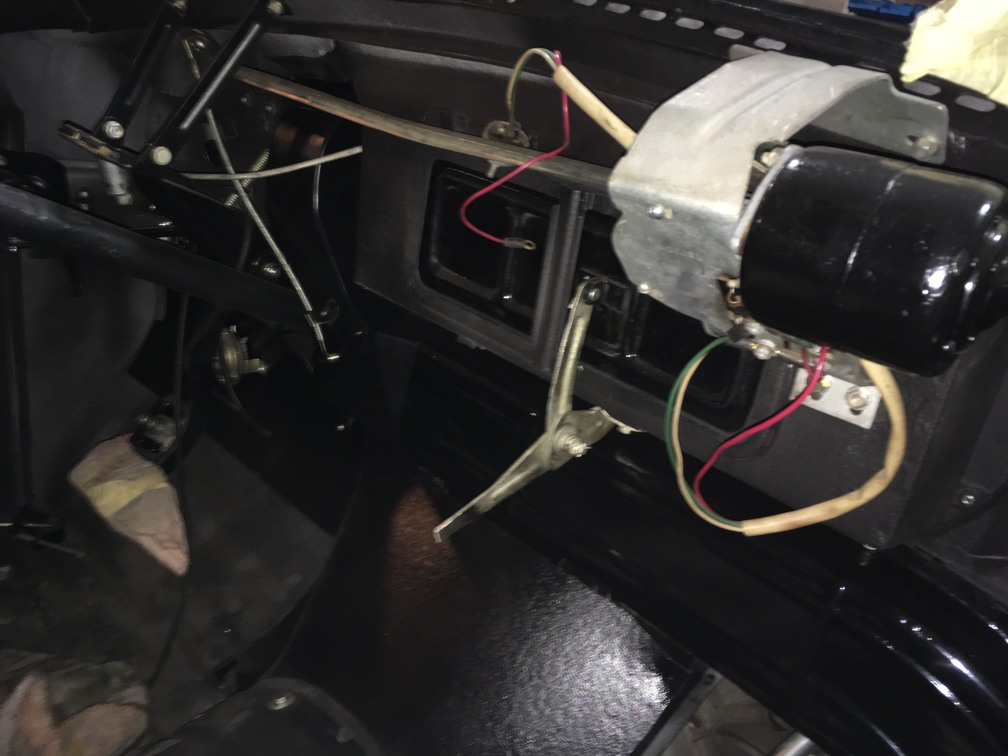

Formika - 02-02-2017
Kõhualune sai valmis. Gaz 23-l on hoobamortissatorid, samal ajal, kui 3 seeria teistel mudelitel kasutati juba teleskoop amortisaatoreid. Ei tea, milleks need paremad olid.
Kapotialune hakkab ka kokku saama
Natuke vaateid ka mujalt
