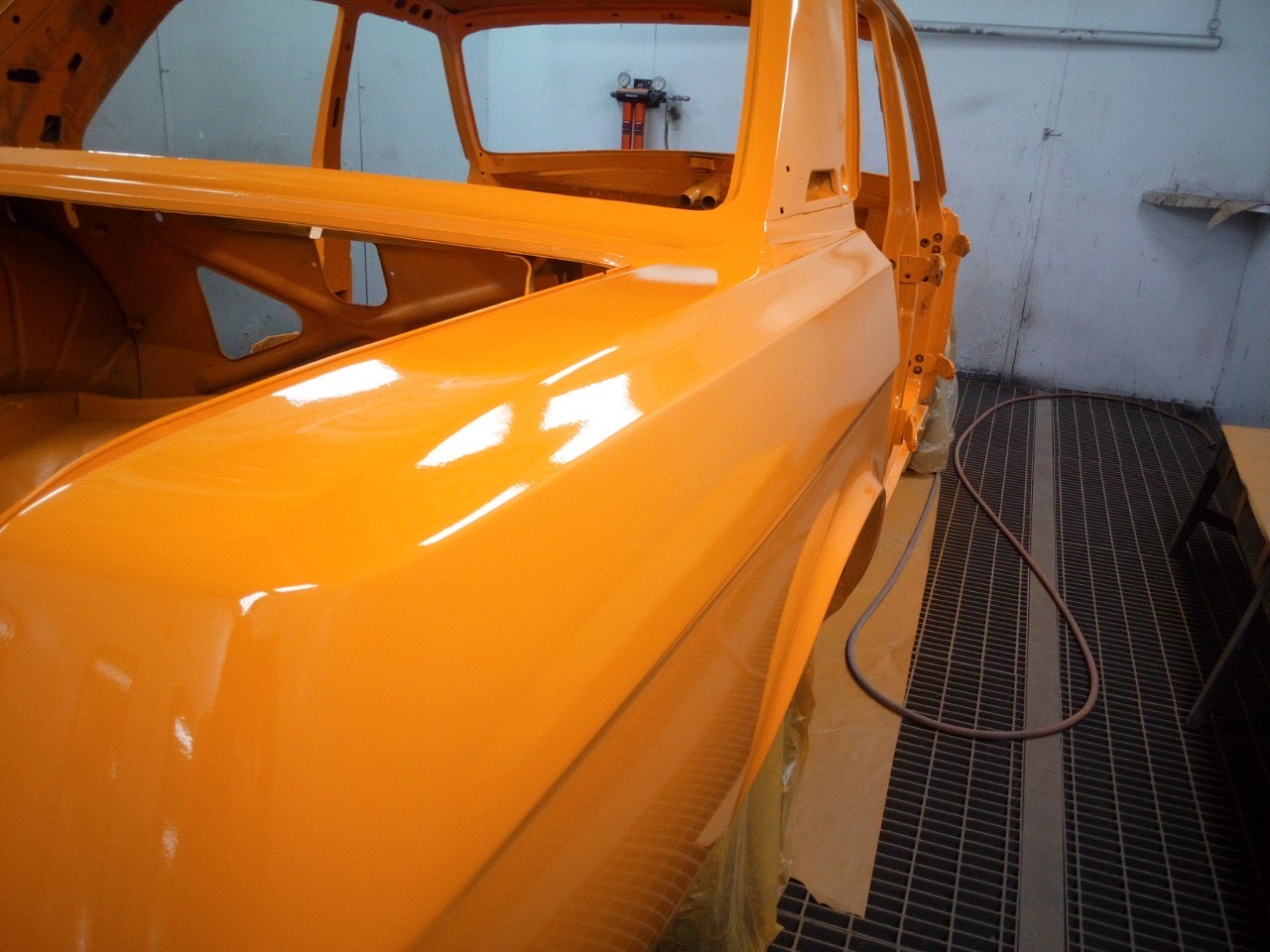

Uue karvakatte sai ka Viimane KGB-lane. Ilus kollane teine. Puudu veel natuke sinist ja muidugi endise paradiisi vapp.
RE: Viimane KGB-lane - hundu615 - 03-01-2020
Kõik ilus,aga jube oranz tundub,mitte kollane.
RE: Viimane KGB-lane - Formika - 03-01-2020
(03-01-2020, 19:03 PM)hundu615 Kirjutas:  Kõik ilus,aga jube oranz tundub,mitte kollane.
Ma ka algul ehmatasin ära aga väideti, et valgus ja kaamera tiba petavad.
Eks jah päevevalges kambrist väljas toonid teised.

Uksed ja luugid külge ja valmis uueks vaatuseks, ehk siniste triipude tegemiseks. Võibolla need pildid annavad parema pildi värvitoonist aga saja protsendilist tulemust näeb ikkagi normaal valguses ja oma silmaga.
RE: Viimane KGB-lane - M.R. - 05-01-2020
On see toon RAL-1012?
RE: Viimane KGB-lane - Formika - 11-01-2020
(05-01-2020, 14:06 PM)M.R. Kirjutas:  On see toon RAL-1012
 RAL 1012 jah. Momendi seis selline.
