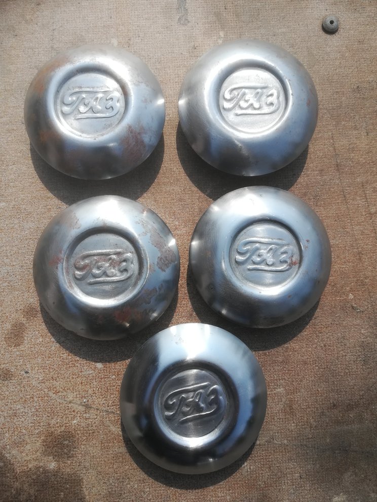

Formika - 19-03-2018
Gaz A teemal on küllaltki pikk vaikus olnud. Tegelikult pole millegagi hiilata ka. Ühtegi uut juppi pole saanud, kuigi olen aktiivselt tegelenud nii ida kui läänerindel. Moskva käigu tulemusena potsatas täna meili üks pakkumine. Pakutakse Gaz A kroomimata ilukilpe. Selliseid muidugi Ameerikast otsida ei tasu. Hinnaks küsitakse komplekti, ehk 5 tk. eest 40 000.- lepalehte, mis teeb umbes 570.- €. Oleks nad ära kroomitud, poleks küsimust aga .....

TeeTL - 20-03-2018
(19-03-2018, 23:08 PM)Formika Kirjutas: 5 tk. eest 40 000.- lepalehte, mis teeb umbes 570.- €. Oleks nad ära kroomitud, poleks küsimust aga .....
Jupphaaval auto kokkuostmine ei saa põhimõtteliselt odav olla.
70-80nendate lääne auto kilpide eest küsitakse sama palju.
Olulisem on vast see, kas mõlke ja sügavamat roostet pole, Nende pisikeste kapslite ülekuldamise hind vast liiga ulmeline ka ei ole. Või kasutati sellal nikeldamist hoopis?

honkomees - 20-03-2018
(20-03-2018, 09:38 AM)TeeTL Kirjutas: ... Nende pisikeste kapslite ülekuldamise hind vast liiga ulmeline ka ei ole. Või kasutati sellal nikeldamist hoopis?
Mis sel ajal oli, ei oska kindlalt öelda, aga nn vene ajal elik 60-70 nõuka masinatel olid ju peamiselt nikeldatud detailid, mitte kroomitud.

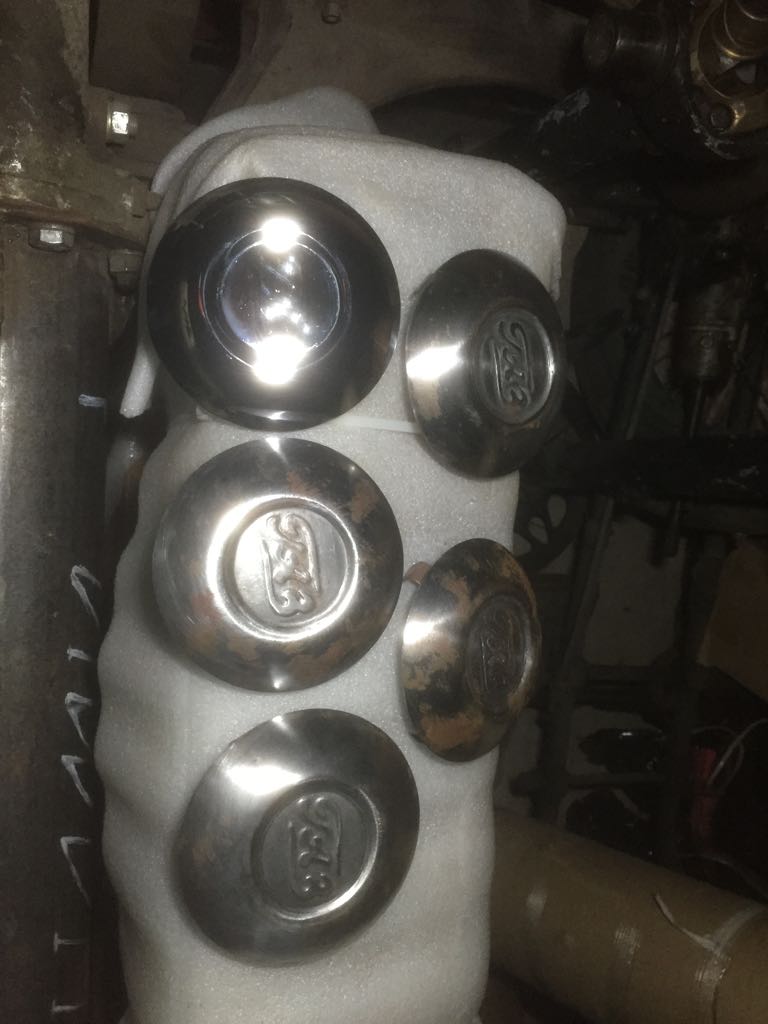

Formika - 15-04-2018
Täna käisid külalised Moskvast Simonov Motors -st. Uurisid põhjalikult GAZ 23-e. Kellelgi olevat plaan üks mõned head aastad tagasi renoveeritud GAZ 23, milles tollal kasutati ohtralt Slaavi tuuningut, muuseumi vääriliseks teha. Kuna mul pidavat olema kõige originaalsem 23, siis pildistati kõik üles. Muidugi taheti ka ära osta, aga sellest kõrvast ma midagi kuulda ei tahtnud. Toodi ka meelehead ja nii sain
GAZ A ilukilpide omanikuks.
Tollal vist nikeldati ainult neid asju. Kas kellelgi on kogemust, mis sellel nikeldamisel ja kroomimisel vahet on ja kas üldse on mõtet nikeldada ja kus seda teha saab? Seni olen oma asju ainult kroominud.

motamees - 15-04-2018
Minu arust on kõige suurem vahe see, et nikeldatakse ennem vasetatud pinnale, aga kroomitakse otse metallile. Teised asjad on juba peensused.

jawamees - 15-04-2018
(15-04-2018, 16:12 PM)motamees Kirjutas: Minu arust on kõige suurem vahe see, et nikeldatakse ennem vasetatud pinnale, aga kroomitakse otse metallile. Teised asjad on juba peensused.
Kõigepealt tehakse eeltöö nii hea kui võimalik,kui ikka jäävad jäljed,augukesed ja enam maha pole võimalik lihvida/poleerida siis vasetatakse.Nii kaua vasetad ja lihvid/poleerid kuni pind saab nagu vaja.Seejärel nikeldatakse ja kroomitakse.Ainult kroom raua peal ei püsi.Nikkel on nn "krunt".Nikli pind on kollakas ja ilmselt mitte nii kõva kui kroom.
