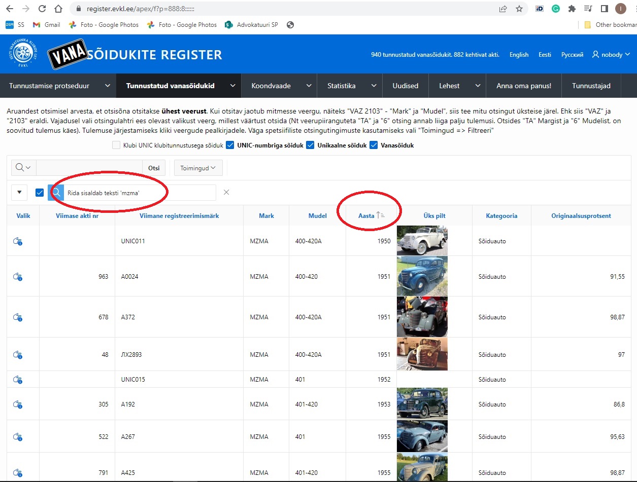

(26-09-2022, 20:19 PM)urmet48 Kirjutas:
(26-09-2022, 08:22 AM)Andres_T Kirjutas:  26.08.2022 väljastati akt nr 963 sõidukile MZMA 400-420, 1951, registreerimismärk A0024
Selle auto tahaks oma silmaga üle vaadata. On käsil sama mudeli komplekteerimine. Pildil on mõned detailid küll auto küljest puudu...
lehel register.evkl.ee saab välja sorteerida kõik vanasõidukid, aga ka enne vanasõidukit sarnase tunnustuse saanud sõidukid.
Selleks tuleb liikuda järgmiselt
1. Tunnustatud vanasõidukid - sõidukid
2. otsingukasti täheühend MZMA
3. veerust aasta sorteerida sõiduki vanuse järjekorras alates vanemast
Selliselt toimides on kõik MZMA marginimega sõidukid vanuse järjekorras ning 11 esimest on sarnased mudelid. Loomulikult erinevad MZMA erinevad aastakäigud, konkreetsel mudelil on ju kaks põhipõlvkonda 400 ja 401. Palun ka olla ettevaatlik ning kriitiline eriti just vanemate aktide ning kaua aega tagasi hinnatud sõidukite osas.
Selle sõiduki osas soovitan konsulteerida järgmiste ekspertidega - Raivo Raju, Margus Siilbek, Väino Karu ja Tiit Talts. Neist esimesed kaks on ka ise sellise auto vanasõidukiks restaureerinud ning kahel viimasel on samasugused projektid tegemisel. Seega teavet jagub, et teha õigesti ja originaalisarnaselt. Tasub küsida juba taastamistööde ajal, kuna hiljem on kulukam ümber teha. Vanasõiduki tunnustajate kontaktid on avalikud Transpordiameti kodulehel, link on vanasõidukite registri lehel olemas.
